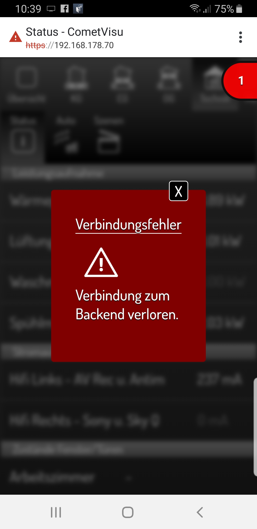

Hi Zusammen,
ich habe jetzt schon mehrer TW Versionen erfolgreich im Docker Container laufen. Ging immer super schnell und lief stabil.
Seit einigen Wochen habe ich jetzt Probleme mit der Reaktionsgeschwindigkeit und der Stabilität der Visu:
- Befehle werden oft erst nach 5-15 sek an KNX weitergeben
- Immer wieder kommt es vor, dass die Visu die Verbindung zum Backend verliert - Verbindungsfehler
- Sensorwerte werden, wenn überhaupt, nur sehr langsam aktualisiert
Fehlermeldungen:
Folgendes konnte ich beobachten und könnte evtl. wichtig sein:
- Verhalten tritt an allen Endgeräten auf - PV, Tablet, Iphone, Android Smartphones
- Meißtens nimmt die Visu nach einem Reload den ersten Befehl an, danach zickt sie rum
- Ein Neustart des TW hilft nix
- Ein Neustart der End - Geräte hilft nix
- Der KNXD des TW langweilt sich
- FritzBox und restliches Netzwerk haben sich nicht verändert
- die einzelnen CV Releases zeigen keinen Unterschied zueinander
Kann es sein, dass sich durch die ganzen Securitiy Uppdates des TW von Beta 16.1 auf Beta 16.2 am Zugriff der Visu etwas geändert hat?
Siehe hier z.b. "Kann Timberwolf Update die KNX Kommunikation stören": viewtopic.php?f=31&t=739
Sonst Ideen? Wie gesagt, bis vor einiger Zeit lief alles perfekt.....
Danke!
Tobias

Hallo Tobias,
ich hab mir mal erlaubt, Deinen Post so zu editieren, dass man die Meldungen auch gleich sieht.
Ansich hat die CometVisu im Docker Container mit dem Timberwolf Server nicht soviel zu tun.
Die Visu läuft in dem Docker-Container weitestgehend isoliert vom Hauptsystem. Lediglich Kernel und Linux-OS-Funktionen werden aus dem Container mitbenutzt, aber in eigenen Namespaces. Ein Update des OS des TWS betrifft damit auch diejenigen Container, in denen kein eigenes linuxoides OS läuft.
Was man untersuchen sollte, ist, ob es ein Problem mit dem Proxy des TWS gibt, wundert mich dann aber, dass wir hier nicht mehrere Fehlermeldungen erhalten.
==> Die aktuelle TWS Version ist BETA 17, könntest Du bitte updaten?
