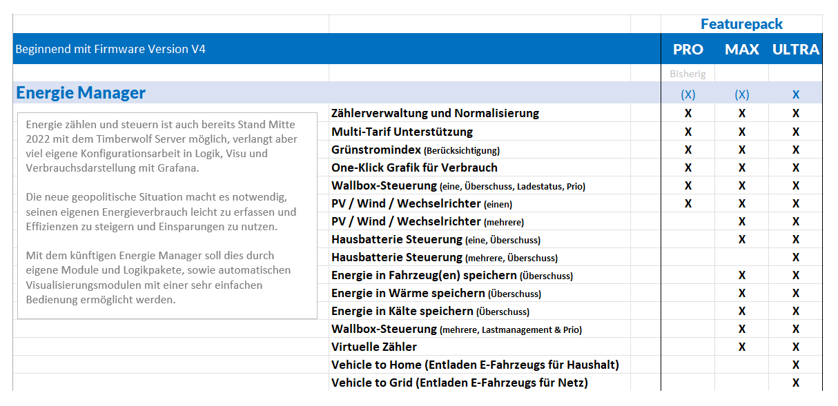

Hallo Ben,
wir haben da was im Plan.
Weil es ist uns klar, dass Grafana hier heute zwar viele Möglichkeiten hat, aber man diese auch erst erobern muss (und im Detail quietscht es mit Zeitumstellung, abweichenden Zeitzonen) und das kann ziemlich dauern.
In Kürze werden wir die neue Roadmap veröffentlichen und darin ist der Energie Manager enthalten:
Das dürfte sein, was Du suchst. Erster Punkt "Zählerverwaltung und Normalisierung" sowie "One-Klick-Grafik" sowie "Virtuelle Zähler".
Alles mit einfach bedienbarer Oberfläche, man legt einfach Zähler an (auf Basis echter Zähler oder berechnete) und es werden automatisch Zwischensummen für viertel Stunden, Stunden-, Tages-, Wochen-, Monats, Jahreswerte (womöglich auch einstellbare Zeiträume) erzeugt die SEPARAT in Zeitserien abgelegt werden. Ein Dashboard-Generator soll helfen, eine schöne Darstellung zu erhalten.
Genauen Zeitpunkt kann ich nicht sagen, aber mit der Zählersache wollte ich sehr schnell starten, weil wir JETZT Energiekrise haben und ALLE wissen müssen, wohin der Verbrauch geht. Danach geht es ans Optimieren.
Ben, je GENAUER Du beschreibst, was Du brauchst, desto genauer kann ich das einfließen lassen, nicht dass ich was übersehen.

Also das man anhand der einzelnen Zählerstände den Verbrauch errechnet und in einem Balken darstellt wo eben die einzelnen Verbraucher farblich markiert sind. So in der Art:
Und das ganze halt Umschaltbar auf Monat, Woche, Tag.
Dann hätte man schon mal seinen gesamten Verbrauch erfasst und könnte ihn wie ich finde gut lesen. Evtl. das ganze noch für die jeweils einzelnen Zähler, dann natürlich einfarbig.

@Robosoc du hast natürlich Recht, die erste Frage war eine andere, aber angeregt durch Stefan hab ich einfach mal frei raus meine Gedanken dazu geschrieben.
Am liebsten wären mir mal beide Varianten um es einfach auszuprobieren was besser funktioniert.
Wahrscheinlich ist für den schnellen Blick so eine Wertetabelle von Vorteil.
Und um den Verbrauch über einen zeitlichen Verlauf zu sehen ist halt so ein Balkendiagramm prädestiniert.
Ich hab mich auch schon mal daran probiert (schon ne Weile her) so ein Balkendiagramm aus Zählerständen in Grafana zu erzeugen. Hab’s leider nicht richtig hinbekommen.
Für ein Beispiel wäre ich sehr dankbar, aber eilt nicht
