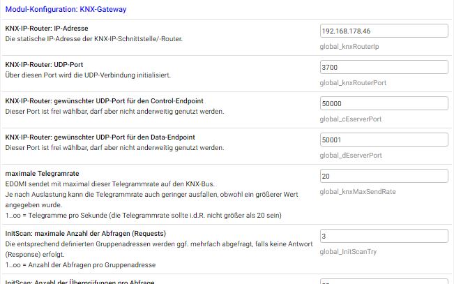

ich habe seit gestern ein Problem mit meiner Konfiguration, Edomi bekommt keine KNX-Verbindung mehr.
Edomi läuft als Docker auf dem TW2500, bisher immer ohne Probleme. Da ich nicht allzu viel Netzwerk- und Dockerwissen habe hoffe ich auf Eure Hilfe.
Ich habe anbei einige Screenshots der aktuellen Konfiguration. Habe heute daran rumprobiert, daher ist wahrscheinlich irgendwo ein sehr dummer Fehler drin. Evtl. sieht das ja jemand auf Anhieb oder kann mir zumindest ein paar Tipps geben wo ich noch suchen sollte.
Der TW hat die 192.168.178.46
Edomi-Docker die 192.168.178.10

durchgestartet habe ich mehrmals, nur Edomi, den kompletten TW und das mehrfach.
Im Fehler-Log steht immer nur "KNX-Verbindung verloren."
Im Monitor Log das Gleiche.
Sieht denn die Konfiguration korrekt aus? Ich seh vor lauter Bäumen den Wald nicht mehr.
Ich denke aber es muss am Docker liegen, sowohl die ETS mit dem TW als Router wie auch der Busmonitor im TW zeichnen dieselbe Anzahl Telegramme auf

wollte hier nochmal kurz ansetzen, bin bei der Suche noch auf folgenden Post von @Robert_Mini gestossen:
viewtopic.php?f=25&t=125&p=5289&hilit=e ... dung#p5292
Gibt es hierfür ein Lösung inzwischen?
Judas_z
Beiträge: 180
Hat sich bedankt: 399 Mal
Danksagung erhalten: 342 Mal
Beitrag von Judas_z »
Theoretisch mittlerweile ja:
Schnittstelle eth0 als macvlan konfigurieren
*klick mich*
