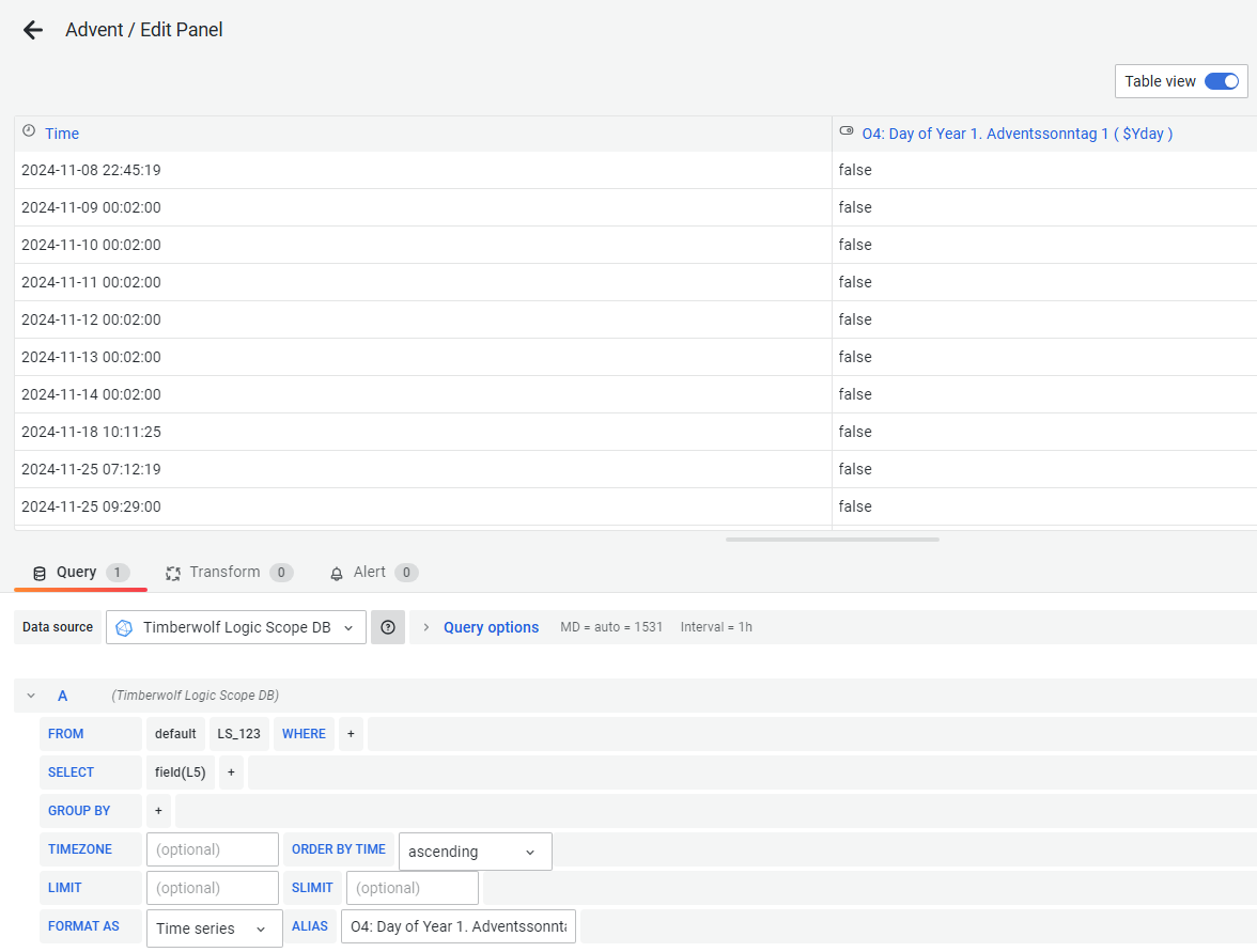

Wo sollte ich bei u.g. Fehlermeldung im Logikeditor suchen?
Heißt LS_123 Logik Nr. 123?
Und inputfield L5 ist was?
RES from InfluxDB: '{"error":"partial write: field type conflict: input field \"L5\" on measurement \"LS_123\" is type integer, already exists as type boolean dropped=5"}'

Hallo Jens,
ich habe das aktuelle Problem behoben, dabei habe ich den Logic-Engine-Service auf deinem Server neu gestartet. Bitte überprüfe, ob alle Logiken, die keine Persistenz aktiviert haben, mit den korrekten Werten arbeiten.
Es handelt sich um ein Problem beim Dr. Modus. Die Ausführung der Logiken war nie eingeschränkt durch das Problem.
LS steht für Logic Scope und 123 ist die ID der Logik.
L5 ist das Level der Logik welches in der "Tabelle" LS_123 bereits mit Boolean beschrieben wurde und deswegen nicht mehr als Integer gespeichert werden kann.
Wenn man den Grafana Link im Logik-Manager verwendet und bei den Panels auf Edit geht, kann man sehen welches L5 ist und bekommt in der Tabellenansicht auch die Boolean-Werte die den Konflikt auslösen.
Ich gehe davon aus, dass das Problem beim Entwickeln von Custom-Logiken aufgetreten ist, als der Typ oder die Reihenfolge der Level geändert wurde während des Dr-Modus an war.

Hallo Matthias, vielen Dank für die schnelle Reaktion.
Für alle, kurz übersetzt:
Wenn man in der Influx-DB eine Zeitserien anlegt, dann wird dort auch bestimmt, welcher Datentyp in welches Feld kommt.
Das macht auch der Dr. Modus, wenn er das erste Mal für eine Logik gestartet wurde.
Wenn man nun nachträglich die Logik ändert und der Datentyp eines internen Levels sich ändert, dann kann das schief gehen.
Ich glaube, das ist das erste Mal, in fünf Jahren Logik Engine mit Dr. Modus, dass ein Fall auftritt, der nicht abgefangen wurde. Da sieht man mal, welche Komplexitäten bei solchen Themen wie Logik, Custom-Logik, Dr. Modus, Zeitserien-DB und am Ende Grafana die ganze Kette durch auftreten können.
