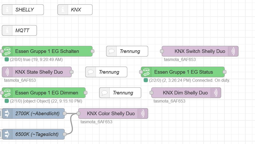

ich habe jetzt gerade mal im Node-Red geschaut.
Meine bessere Hälfte hatte glaub die gleiche Problematik in Bezug mit SHELLY und hat das dann so gelöst.
Die KNX Schaltfunktion, Dimmfunktion und der Statusfunktion wurden an an die benötigten Funktion des Gerätes angepasst.
Anbei die Skizzen bei der Entwicklung ...
... das passiert wenn die Freundin gefallen an "Ihrem" Hauswolf hat ...
Danke, liebes ElabNET-Team für den extrem ansteckenden Virus.
Nachtrag: Eine Umsetzung im TWS direkt möchte Sie auf jeden Fall haben ...
