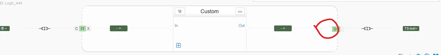

Bin auf noch eine Auffälligkeit gestoßen, die mich sehr irritiert hat:
Ich dachte bisher, dass das Zeichen für Eingangs- und Ausgangsverhalten (A, C, T etc.) nicht Case-Sensitive ist und ich habe auch munter mal ein c und mal ein C verwendet. Bei SendExplicit scheint es Case-Sensitive zu sein...im Beschreibungstext steht zwar ein großes X, aber im Beispielscode von S.Kolbinger ist ein kleines x verwendet. Nutze ich ein großes X, dann wird es in der Oberfläche nicht angezeigt:
