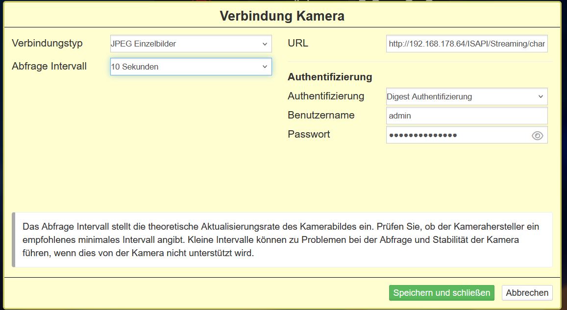

So kleines Update. Ich habe nachdem ich hier im Forum gelesen hatte, dass Sonderzeichen evtl. Probleme machen, mein Passwort auf Groß-, Kleinbuchstaben sowie Zahlen begrenzt. Das brachte leider keinen Erfolg.
Jetzt habe ich auf die 4.0 Release Version aktualisiert. Wenn ich jetzt auf die neue Digest Authentifizierung mit User und PW in den entsprechenden Feldern umstelle, kommt genau einmal ein Bild beim speichern. Der nächste Update klappt dann leider nicht mehr und er liefert wieder einen 401. Das ist schonmal deutlich besser wie in der RC1. Ich habe die Einstellungen anbei angehängt.
Und zum Schluss noch ein riesen Lob für das Geschaffte. Ich glaube an euch und das Produkt Timberwolf. Sehr geiles Teil.
