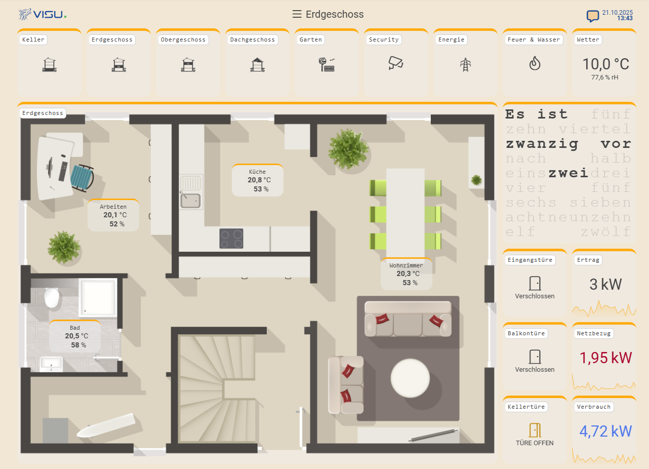

für zukünftige Iterationen der Visu wäre mein Vorschlag den Alarm etwas abzuändern so das ein frei konfigurierbares Alarm-Overlay angezeigt wird.
Beispielsweise konfigurierbar als Info für:
- Feuer (wo brennt es)
- Müllabholungsinfo
- Staubsaugrobotter Status Wasser/Beutel
- Waschmaschine fertig
- Klingel
Als einfachste V1 Umsetzung könnte ich mir ein einfaches einblenden eines konfigurierbaren Bildes vergleichbar mit den Tönen vorstellen.
LG Steffen

Hallo Steffen,
das kannst Du bereits (fast).
Du kannst mit der aktuellen Firmware V 4.5 im VISU Editor für z.B. jeden Alarm eine eigene Seite anlegen und diese via Logik (z.B. bei Eintreten einer oder mehrerer Bedingungen, z.B. Alarm) ansteuern, wodurch der VISU-Client dann in der Anzeige diese VISU Seite anspringt.
In einer solchen Seite könnte man dann z.B. einen Quittierungsbutton einfügen, mit dem man diese Logik für die Auslösung zurück setzen könnte. Parallel dazu kann man über dieselbe Logik auch einen Alarmton abspielen lassen.
Lediglich ein Bild hochladen geht noch nicht, das ist für das Widget "Anlagenschema" vorgesehen. Dort kann man dann auch einen Grundriss hochladen, auf dem die Alarmbedingungen angezeigt werden, wie z.B. aus diesem Screenshot (von eben) ersichtlich ist (hier mit weiteren Widgets, das Anlagenwidget ist das große Widget mit dem Bild eines Grundrisses, links unten)
Geplant ist dieses Anlagen Widget für V5 (wir müssen noch am VISU Editor arbeiten, der VISU Client kann es schon, wie man sieht). Alle anderen Wünsche kannst Du bereits jetzt mit V 4.5 realisieren.
