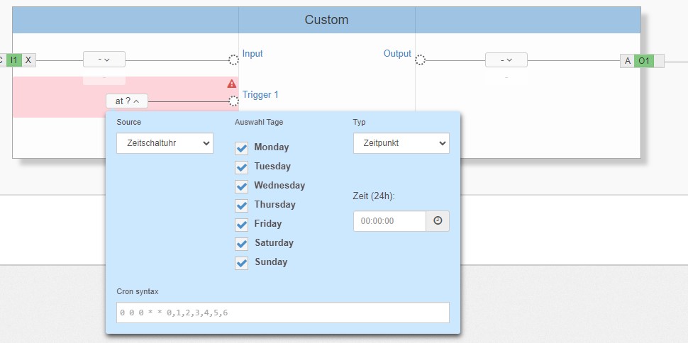

Hallo zusammen!
Das Thema Zeiten ist tatsächlich tricky.
Man würde glauben, dass die unix-Zeit dafür gut passt, aber da ist auch das Datum drin...
Ich sehe hier 2 Möglichkeiten:
- Stunde und Minute als getrennte Zahlenwerte (der Klassiker) => damit kann man dann zu Mitternacht die nächste Unix-Zeit für einen Wake-up Baustein berechnen.
- Cron Syntax: zielt von haus aus auf zyklische Trigger ab (von 1x/Jahr bis sekündlich). Dafür bräuchte es an der Visu ein Fenster ähnlich dem Fenster, das man für Logikzellen als Trigger auswählen kann. Das wäre schon sehr cool.
