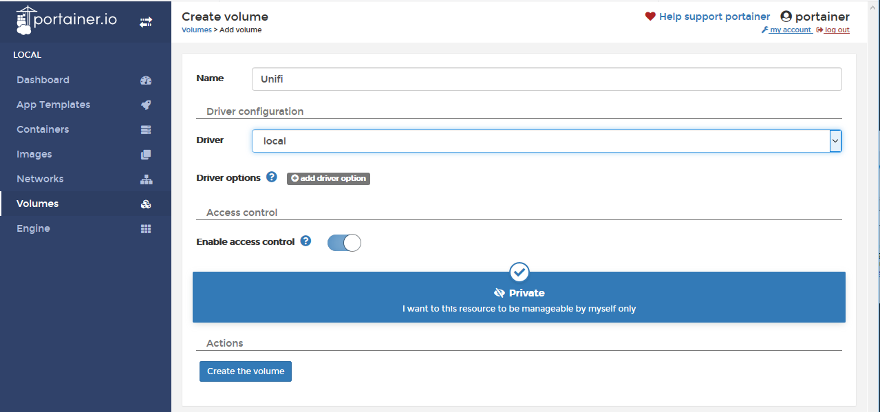

Zuerst wird ein persistenter Speicherort angelegt.
  • Dazu unter "Volumes" beispielsweise Unifi ein geben
  • und mit "Create the volume" erzeugen.

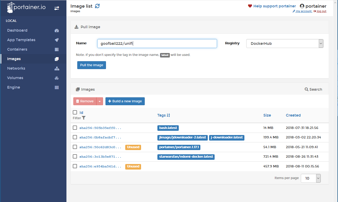

Als nächster Schritt wird das Image geladen. Dafür auf "Images" klicken und dort bei "Name", je nach Servermodell eines der folgenden Images eingeben:
  • goofball222/unifi für die Timberwolf Desktop Modelle 2xxx
  • ryansch/unifi-rpi:latest für die Timberwolf Hutschienenserver 3xx, 6xx, 9xx
    Danach auf => Pull the image drücken und kurz warten.

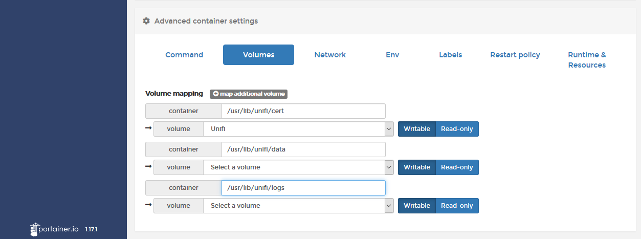

    • Unter Volumes müssen noch folgende Volumes gemappt werden, um Logs, Zertifikate und Daten über Updates usw zu erhalten:
      • container: /usr/lib/unifi/cert
        -> Volume Unifi
      • container: /usr/lib/unifi/data
        -> Volume Unifi (muss ich hier noch)
      • container: /usr/lib/unifi/logs
