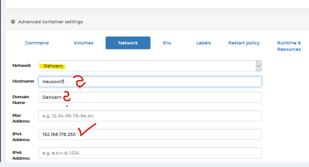

Die nächste Frage kam auf bei der Erstellung eines neuen Containers. Was genau muss man unter "Advanced Container Settings/Network" eintragen?
In diesem Artikel app.php/kb/viewarticle?a=69 ist zwar anhand des Beispiels Unifi detailliert beschrieben, wie man einen Container mit MacVLAN einrichtet, woher die einzelnen Daten kommen ist mir jedoch nicht klar:
Network: ist klar, hier wählt man aus dem Dropdown-Menü das zuvor erstellte MacVLAN aus
Hostname: ein frei zu vergebender Name für diesen Container (der dann z. B. in der FritzBox als Gerätename angezeigt würde)?
Domain: keine Ahnung ...
Mac Address: gibt man hier eine beliebige (gültige) Mac-Adresse ein?
IPv4 Address: das ist klar, es sollte die gewünschte feste IP-Adresse des Containers im Adressbereich des Heimnetzes sein.

Hallo Falk,
ich wusste auch nicht, was ich eintragen soll und habe die Felder Domain Name und MAC leer gelassen.
Die MAC-Adresse wird beim Erstellen automatisch (durch einen Zufallswert?) gefüllt. Domain bleibt leer. Beim Hostnamen habe ich einen gewählt, aber die Fritzbox kennt den Namen nicht und die Namensauflösung funktioniert nicht. Der Container ist nur über die IP erreichbar.

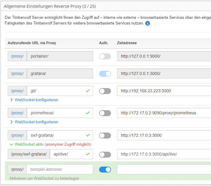

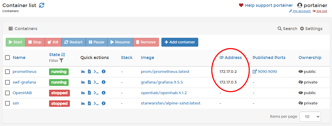

Sofern man ein Image so verwendet, wie es von dessen Entwicklern vorgesehen ist, braucht es auf Seite TW nicht wirklich viele Settings. Zunächst ermittelt man die IP den Containers im Docker-Netz. Dazu die Portainer-Seite öffnen und die laufenden Container anzeigen lassen. Dort sieht man die IPs der Container. Das sieht dann bspw. so aus:
Mit diesen Angaben werden die gewünschten Forwardings eingerichtet. Das kann dann bspw. so aussehen:
Damit habe ich saubere sprechende URLs, welche vom TW an die jeweiligen Dienste weitergeleitet werden.
