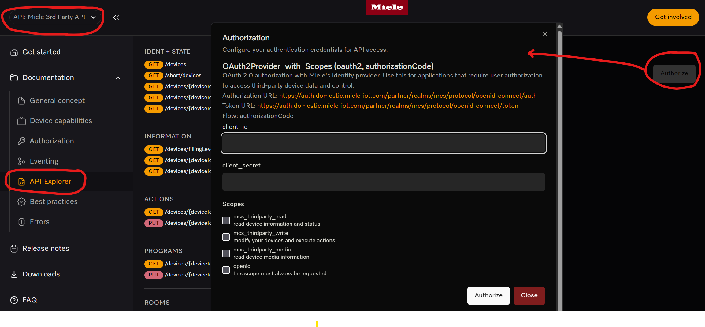

1a) Das funktioniert manuell auf der Miele Developer-Seite im API-Explorer. Der API-Explorer brauchte bei mir beim ersten Aufruf einige Zeit, um dargestellt zu werden, vorher hatte ich nur eine schwarze Seite, also Geduld.
Bei den Scopes kann man einschränken, was der Zugriff darf. Ich habe alles ausgewählt.
Im Anschluss muss man das Land auswählen, auf dem der eigene Miele-Nutzeraccount (=Anmeldedaten für die Miele@home-App) läuft.

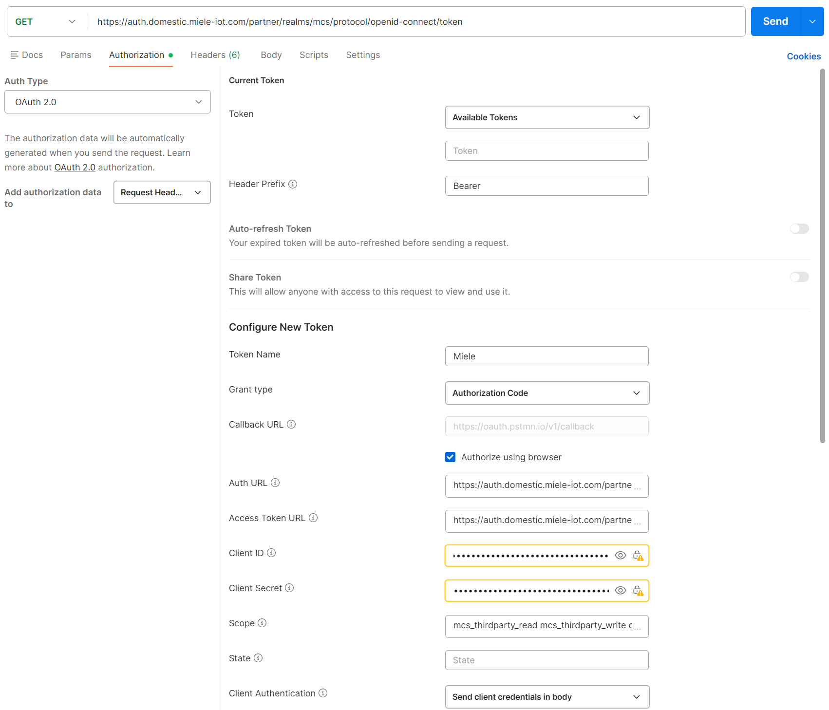

1b) Etwas einfacher geht es mit dem Tool "Postman", dass man sich auf dem PC installieren kann.
In Postman erstellt man mit "Create Request" einen neuen Eintrag und schreibt darin:
Auth URL und Token URL entsprechend https://developer.miele.com/docs/authorization
Client ID und Client Secret entsprechend 1).
Bei Scope muss man die Scopes eintragen, auf die man zugreifen möchte, mit Leerzeichen getrennt. Für alle Scopes schreibt man also:
mcs_thirdparty_read mcs_thirdparty_write openid mcs_thirdparty_media openid
Dann nach ganz unten scrollen und "Get New Access Token" drücken.
Es erscheint eine Anmeldemaske und man muss sich mit dem Miele-Account anmelden. Anschliessend die zu steuernden Geräte in der Liste anklicken und "Weiter" anklicken, anschliessend "Zugriff anfordern". Darauf achten, dass Popup-Blocker deaktiviert sind. In Postman erhält man dann "Access Token" und "Refresh Token" angezeigt.

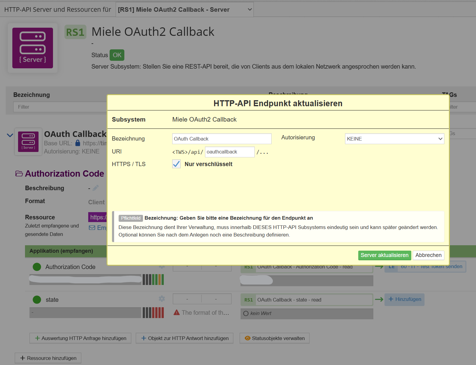

1c) Man kann den Access Token auch direkt vom Timberwolf empfangen lassen.
Dazu braucht es ein HPPT-API-Server Subsystem als Redirect-Adresse. Ich brauche so ein Subsystem später auch zum Einlesen von Tarifdaten meines Stromversorgers EKZ, deshalb war es eine gute Übung.
Darin zwei Auswertungen erstellen:
i. Bezeichnung = Authorization Code, Lokation = URI, Selektor = code, Format = Text (STRING)
ii. Bezeichnung = State, Lokation = URI, Selektor = state, Format = Text (STRING)
Idealerweise verknüpft man dann gleich den Authorization Code mit einem Objekt im Timberwolf, um ihn zu speichern.
Um den Access Token zu erstellen, ruft man dann im Browser diese URL auf:
https://auth.domestic.miele-iot.com/partner/realms/mcs/protocol/openid-connect/auth?
  client_id=YOUR_CLIENT_ID&
  response_type=code&
  redirect_uri=YOUR_REDIRECT_URI&
  scope=mcs_thirdparty_read%20mcs_thirdparty_write%20mcs_thirdparty_media%20openid&
  state=RANDOM_STRING
Anstelle von YOUR_REDIRECT_URI die URI des Timberwolfs angeben (z. B. https://timberwolf0000/api/oauthcallback/), darauf achten, dass sie mit einem / endet. Bei YOUR_CLIENT_ID kommt die eigene Client-ID rein. RANDOM_STRING kann ein beliebiger Text sein, z.B. das Datum.
Man muss sich dann mit seinem Miele-User anmelden und die Geräte auswählen, die steuerbar sein sollen. Anschliessend bestätigen, und im Browser erscheint im Erfolgsfall nur {}.
Der Authorization code wird dann im Timberwolf empfangen. Zur Kontrolle sieht man auch den state, den man vorher eingegeben hatte.
