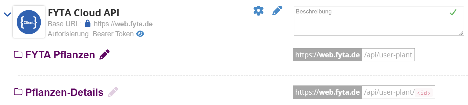

Einrichtung des HTTP-Client
  1. HTTP-Client-Subsystem "FYTA" anlegen.
  2. Im Ressourcen-Manager "Neuen HTTP-API Server hinzufügen"
  3. Autorisierung "Bearer Token", Hostadresse "https://web.fyta.de" Port 443
  4. Als Wert den Token eintragen, den man auf der FYTA-Seite web.fyta.de unter "API Token" generieren kann.
  5. Validierung Server-Zertifikat aktivieren

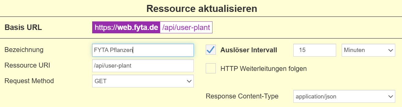

A) Gesamtliste der Pflanzen und ihrer Zustände über /api/user-plant
  1. Ressource hinzufügen: Ressource "/api/user-plant", Request-Methode GET, Auslöser-Intervall 30 Minuten, Response Content-Type "application/json"
  2. Hiermit entsteht die Gesamtliste aller Pflanzen, die man mittels "Empfangene und gesendete Rohaten anzeigen" anschauen kann.
    Die Werte jeder einzelnen Pflanze lassen sich mit "Auswertung HTTP-Antwort hinzufügen" als Ressource erstellen.
  3. Die Identifikation der Pflanze erfolgt entweder über die Reihenfolge im json (Selektor: .plants[0] und fortlaufend [1], [2], ...) oder über die eindeutige ID (Selektor: .plants[id=12345]). Ich empfehle die Pflanzen-ID (Achtung: "id" aus der Gesamtliste, nicht "plant_id"), da diese auch beim Austausch von Sensoren erhalten bleibt.
  4. Nun können die erwünschten Werte für jede Pflanze einzeln erstellt werden. Leider ist die API-Dokumentation unvollständig, es gibt noch einige weitere Datenfelder, z. B. "isBadge" zeigt, ob es eine Meldung für die Pflanze in der App gibt (und "noOfbadge" die Anzahl der Meldungen), umgekehrt zeigt "isDoingGreat", dass alles ok ist. Im Gegensatz zur Dokumentation zeigt bei mir .plant.status immer "2", egal ob die Pflanze Warnungen hat oder nicht. Die Felder "notification" geben leider nicht an, ob es einen Hinweis gibt, sondern konfiguriert, ob der Sensor entsprechende Hinweise ausgeben soll oder nicht.

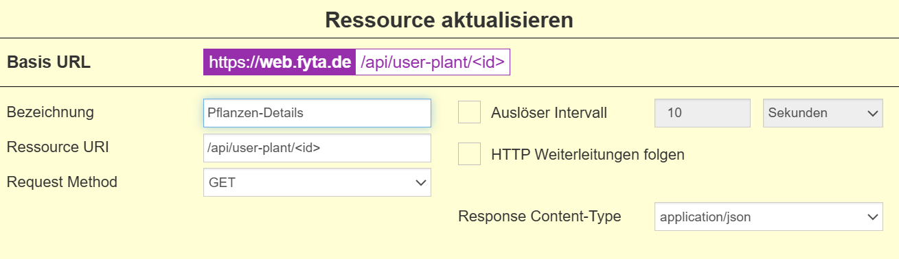

B) Detaildaten zu jeder einzelnen Pflanze
Ich wollte eine Detailseite erstellen, auf der ich alle Daten zu einer Pflanze anzeigen lassen, kann, z. B. auch die letzte Düngung oder ob die Batterie des Sensors bald leer ist. Dafür wollte ich nicht jedes eizelne Element für jede Pflanze erstellen, sondern habe es mit einem dynamischen Aufruf erstellt, der in der VISU als Detailseite mit Auswahlmöglichkeit der Pflanze realisiert ist.
  1. Ressource hinzufügen: Ressource "/api/user-plant/<id>", Request-Methode GET, kein Auslöser-Intervall (Auslösung erfolgt über den Aufruf des Objekts), Response Content-Type "application/json"
  2. Ein "Objekt zur HTTP Abfrage hinzufügen" mit der Information: Lokation "URI", Format "Ganzzahl (INT)", Selektor "id", Auslöser "Wertänderung löst Abfrage mit Übergabe NUR des aktuellen Objektwerts DIESER Transaktion aus"
  3. Passende Datenfelder entsprechend Codierung im json anlegen, z. B.
    • .plant.nickname
    • .plant.fertilisation.last_fertilised_at
    • .plant.measurements.nutrients.status
  4. Diese Felder können dann der Detailübersicht in der VISU zugeordnet werden (siehe Beispiel unten).
