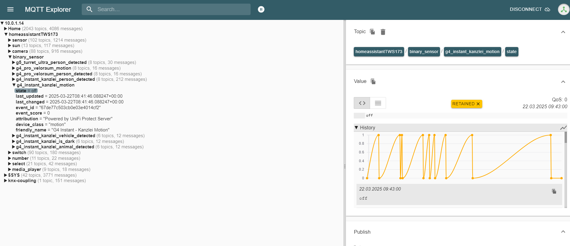

Im MQTT-Explorer werden unter dem Topic "homeassistantTWS173" zahlreiche weitere Topics angezeigt. Diese können nun im TWS über das MQTT-Subsystem ausgewertet werden.

  • Im MQTT-Explorer die gewünschten Topics heraussuchen

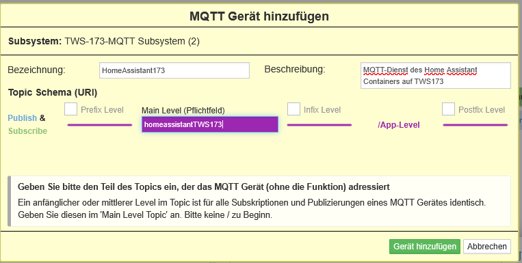

  • Im MQTT Geräte Manager des TWS unter dem richtigen MQTT-Subsystem ein neues MQTT Gerät erstellen.

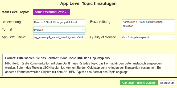

  • Unter diesem Gerät ein App Level Topic hinzufügen.

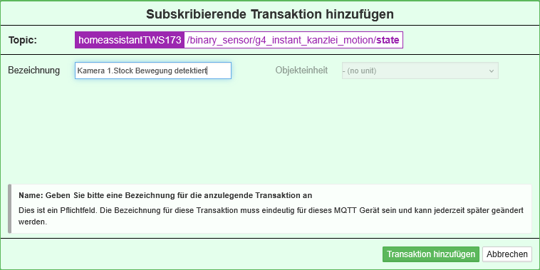

  • Unter diesem Topic eine Subskriptions-Transaktion erstellen.
  • Diese Transaktion mit den gewünschten TWS-Objekten verknüpfen.
