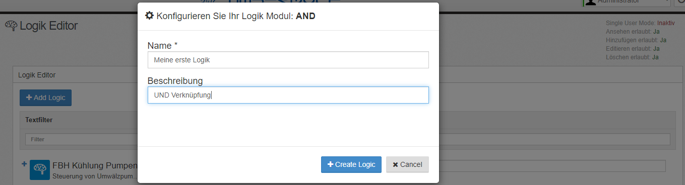

    Im Logik-Übersichtsmenü kann mittels "+Add Logic" eine Logik hinzugefügt werden:
      Es öffnet sich ein Fenster in dem der gewünschte Logikbaustein ausgewählt werden kann:
        Nach der Auswahl kann die Logik mit Namen und Beschreibungstext versehen werden. Die Eingaben können später jederzeit editiert und ergänzt werden. Das Erstellen wird mit dem Button "+Create Logic" abgeschlossen.

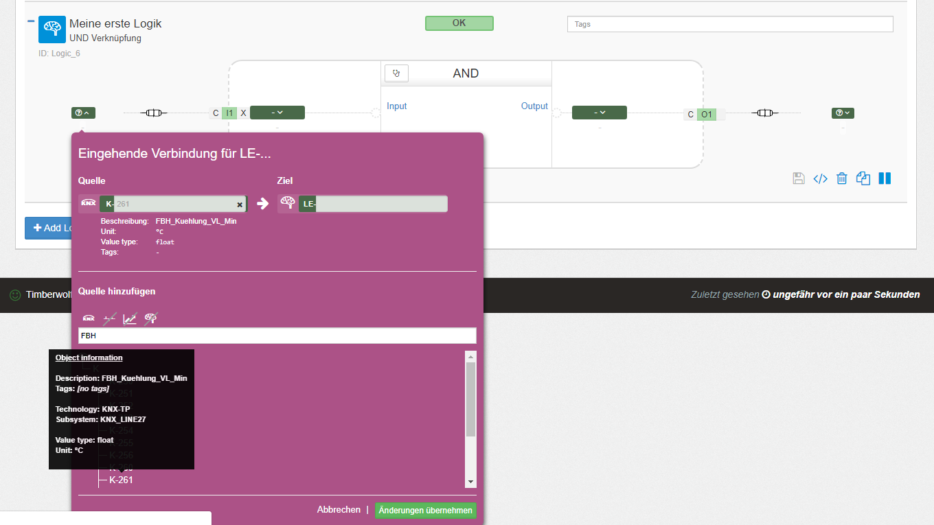

            • Verknüpfen der Ein- und Ausgänge mit Objekten
              Nach dem Anlegen der Logikzelle müssen die entsprechenden Ein- und Ausgänge mit Objekten verknüpft werden. Nach dem Anklicken eines Ein- oder Ausganges öffnet sicher der DOS (Dispatcher Object Selector), mit dem ein beliebiges Objekt zugeordnet werden kann.
              Die Suche erfolgt dynamisch bei Eingabe im gewählten Quellsystem (KNX, 1-wire, Modbus, DMX, etc.). Durch Auswahl eines Objektes in den Suchergebnissen und Bestätigung wird das Objekt verknüpft.
              Hinweise:
              • Die Logik Engine legt automatisch für jeden Ausgang ein "LE"-Objekt an, welches direkt als Eingang in weiteren Logiken verwendet werden kann (Verknüpfung mittels DOS). Um einen Ausgangswert LE-intern weiter zu verarbeiten, ist es also kein "Muss", selber ein Ausgangsobjekt anzulegen und oder einen Umweg über ein KNX-Objekt zu gehen. Nur wenn ein Ausgangswert außerhalb der Logikengine verwendet werden soll (z. B. an KNX senden oder in eine Time Series schreiben) muss ein entsprechendes Objekt verknüpft werden.
              • 1-wire Objekte können direkt am TWS angelegt und editiert werden (siehe xxx Object Editor), jedes KNX Objekt muss über die ETS angelegt und programmiert werden (aufgrund der zertifizierten KNX Schnittstelle am TWS). Zusätzlich empfiehlt sich der Projektimport, damit die Beschreibungen richtig angezeigt werden.

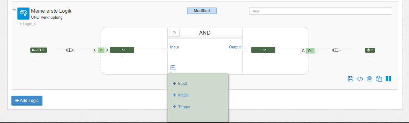

                Weitere Eingänge können mit dem "+"-Zeichen ergänzt werden. Dazu auf + klicken und Input für einen zusätzlichen Eingang auswählen.
                  Der Ausgang der Logik wird mit dem gleichen Vorgehen zugewiesen. Nach dem erneuten Speichern sollte die Logikzelle wie folgt aussehen.

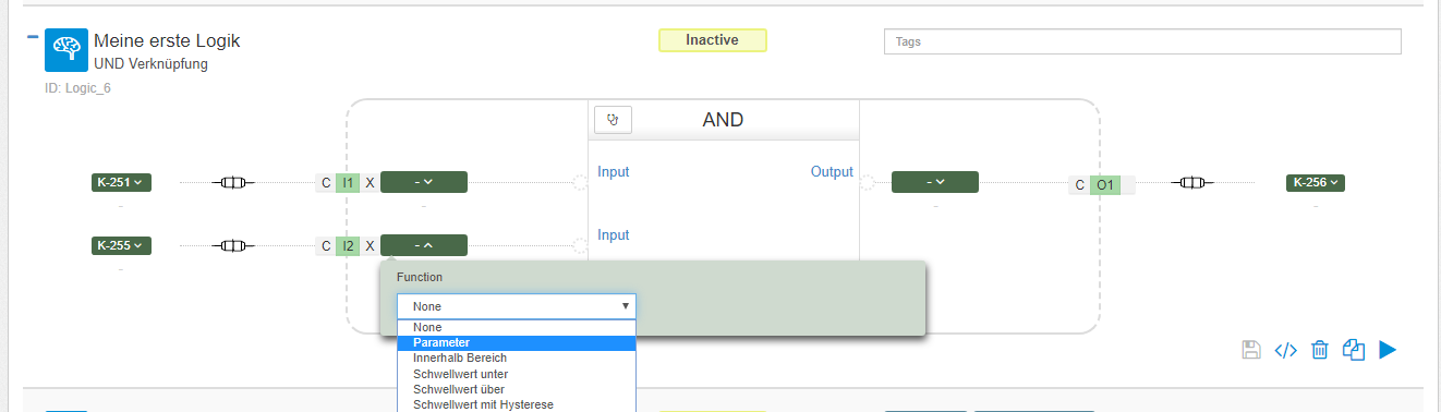

                  • Optionen für Eingänge festlegen
                    Für jedes Eingangsobjekt stehen je nach Art des Einganges verschiedene Optionen zur Verarbeitung vor der Übergabe in die Logikzelle zur Verfügung:
                    • Parameter: Definiert für einen Eingang einen Konstanten Wert.
                    • Innerhalb Bereich: Prüft ob der Eingangswert im Bereich liegt (wenn ja, dann bekommt der Eingang den Zustand "true", sonst "false").
                    • Schwellwert unter: Wird der Schwellwert unterschritten, dann nimmt der Eingang den Zustand "true" an.
                    • Schwellwert über: Wird der Schwellwert überschritten, dann nimmt der Eingang den Zustand "true" an.
                    • Schwellwert mit Hysterese: Wird die obere Grenze überschritten, dann nimmt der Eingang den Zustand "true" an, beim Unterschreiten des unteren Grenze schaltet der Eingang auf "false". Dazwischen verbleibt der Eingang im bisherigen Zustand.

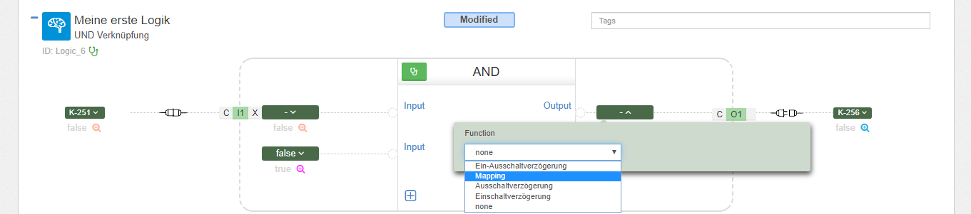

                    • Optionen für Ausgänge festlegen
                      Für jedes Ausgangsobjekt stehen je nach Art des Ausganges verschiedene Optionen zur Verarbeitung nach der Berechnung vor Ausgabe an die Ausgangsobjekte zur Verfügung:
                      • Mapping: Damit kann den Werten true/false ein beliebiger Wert zB Szenennummer oder Float-Zahl zugeordnet werden.
                      • Einschaltverzögerung: Das Einschalten von 0 auf 1 wird um eine definierte Zeit verzögert gesendet.
                      • Ausschaltverzögerung: Das Ausschalten von 1 auf 0 wird um eine definierte Zeit verzögert gesendet.
                      • Ein- und Ausschaltverzögerung: Das Umschalten von 0 auf 1 und 1 auf 0 wird verzögert. Es können getrennte Verzögerungszeiten für das Ein- bzw. Ausschalten definiert werden.

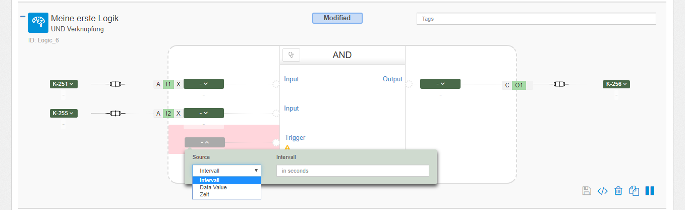

                        • Erstellung eines Triggers
                          In manchen Fällen (zB Logikzelle ohne Eingangsobjekt) ist die Ausführung der Logikzelle durch einen Zeit-Trigger erwünscht. Dieser wird mit dem "+"-Symbol angelegt:
                            Danach muss am Triggereingang das entsprechenden Verhalten festgelegt werden. Es stehen folgende Optionen zur Verfügung:
                            • Intervall: zyklisches Senden
                            • Data Value: Zusätzliches Eingangsobjekt, dass als Trigger dient.
                            • Zeit: Trigger zu einem bestimmten Zeitpunkt (auswählbar Wochentage und Uhrzeit)
                              Spätestens an dieser Stelle sollte die Logik erneut gespeichert werden.

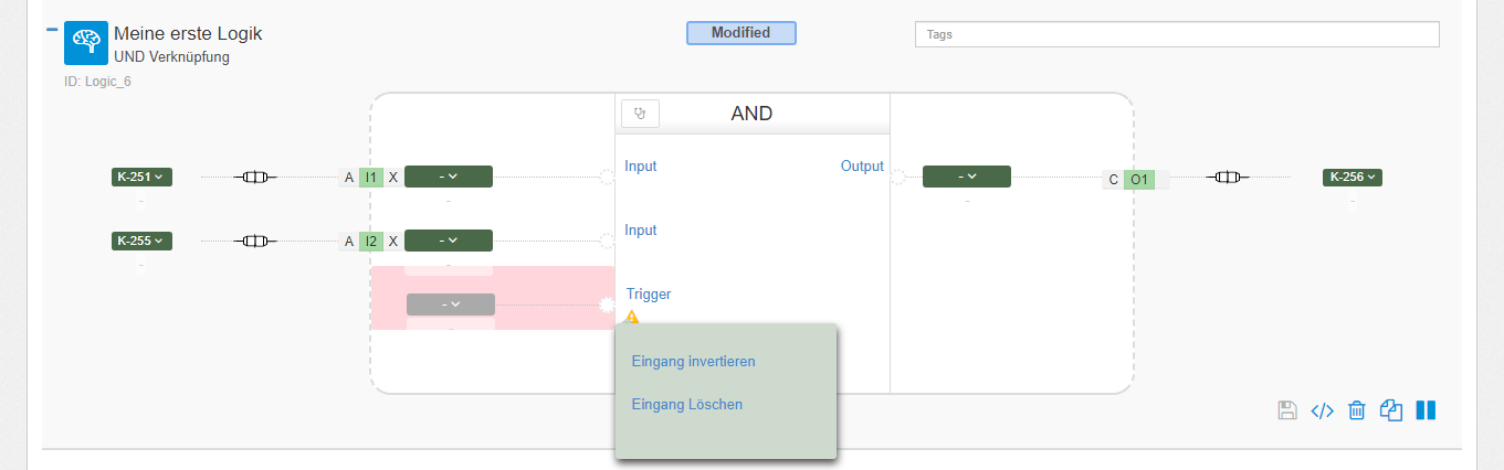

                              • Bearbeiten und Löschen von Triggern oder Eingängen
                                Durch Anklicken der Benennung des Einganges kann dieser zB invertiert werden. Zusätzlich kann ein manuell hinzugefügter Eingang oder Trigger jederzeit wieder gelöscht werden.

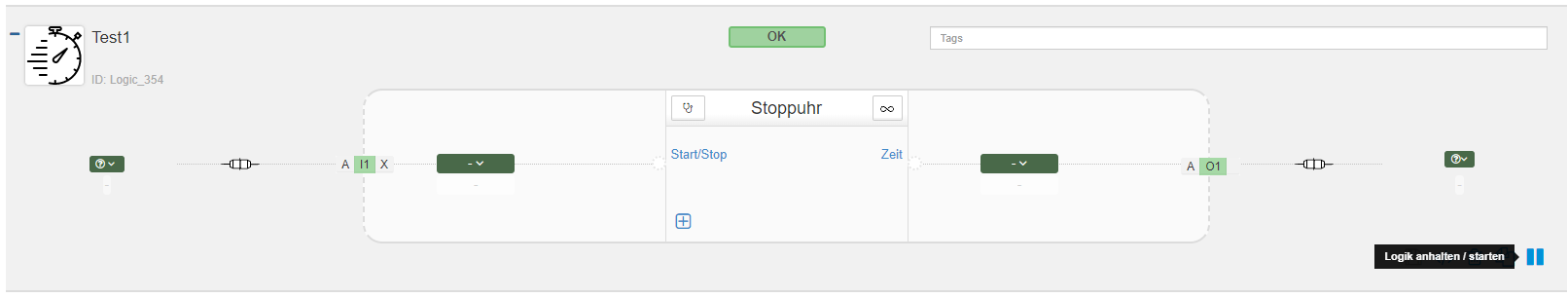

                                  • Temporäres Abkoppeln von Ein- und Ausgängen von der Logikzelle
                                    Jeder Ein- und Ausgang kann durch einen Klick auf das Stecker-Symbol vom Quell- oder Zielobjekt abgekoppelt werden.
                                    Gekoppelt: Bild / Abgekoppelt: Bild (Zum Wechseln der Zustände auf das Symbol klicken)
                                    Damit kann Beispielsweise das Verhalten der Logik im Doktormodus beobachtet werden, ohne dass das Ergebnis der Logikzelle auf das Zielobjekt geschrieben wird. Gleiches gilt für abgekoppelte Eingänge. In diesem Fall triggert ein eintreffender Wert die Ausführung der Logik nicht bzw. wird der empfangene Wert auch nicht in die Logik übernommen.
                                    Ein Beispiel mit abgekoppelten Ausgang ist im Bild des nachfolgenden Abschnittes "Doktormodus" zu sehen.

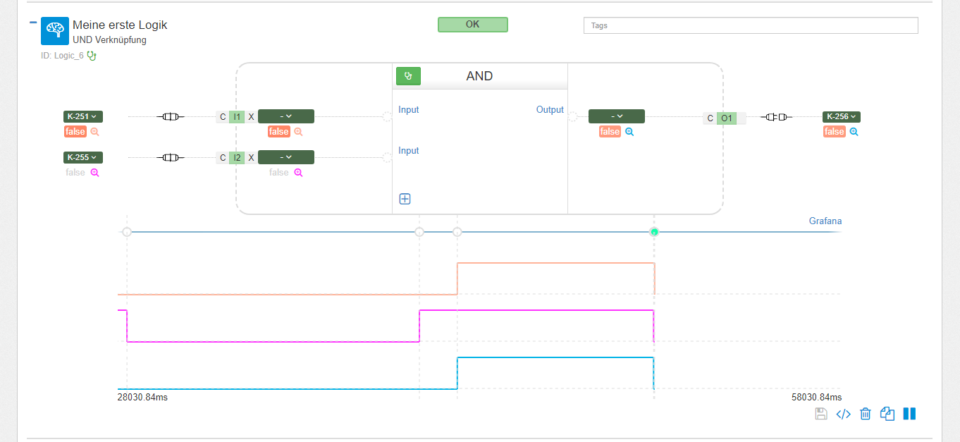

                                    • Doktormodus
                                      Durch Anklicken des Stethoskop-Symbols wird der Doktormodus der Logikzelle aktiviert. Damit werden die aktuellen Eingangs- und Ausgangswerte live dargestellt, durch Klick auf das Vergrößerungssymbol wird für jeden Wert auch der zeitliche Verlauf dargestellt.
                                        ACHTUNG: für versierte Anwender:
                                        Im Doktormodus können zu Analysezwecke alle Ein- und Ausgänge händisch überschrieben werden. Da dies am laufenden System erfolgt, ist entsprechende Vorsicht geboten. Weiters liegt es im Ermessen des Anwenders, ob dies bei an- oder abgekoppelten Ein- oder Ausgängen geschieht bzw. ob nach dem Überschreiben ein Wert vor dem Beenden des Doktormodus wieder manuell auf den Ursprungswert gesetzt wird oder der gesetzte Wert erst durch den nächsten empfangenen Wert überschrieben wird.
