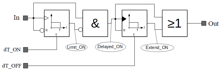

  1. Aufgabenstellung:
    Folgende Schaltung soll mittels Custom Logik abgebildet werden:

    • Logik-Zelle mit Objekten verknüpfen:
      Damit erhält man folgende Logikzelle, deren Ein- und Ausgänge noch mit Objekten verbunden werden müssen:

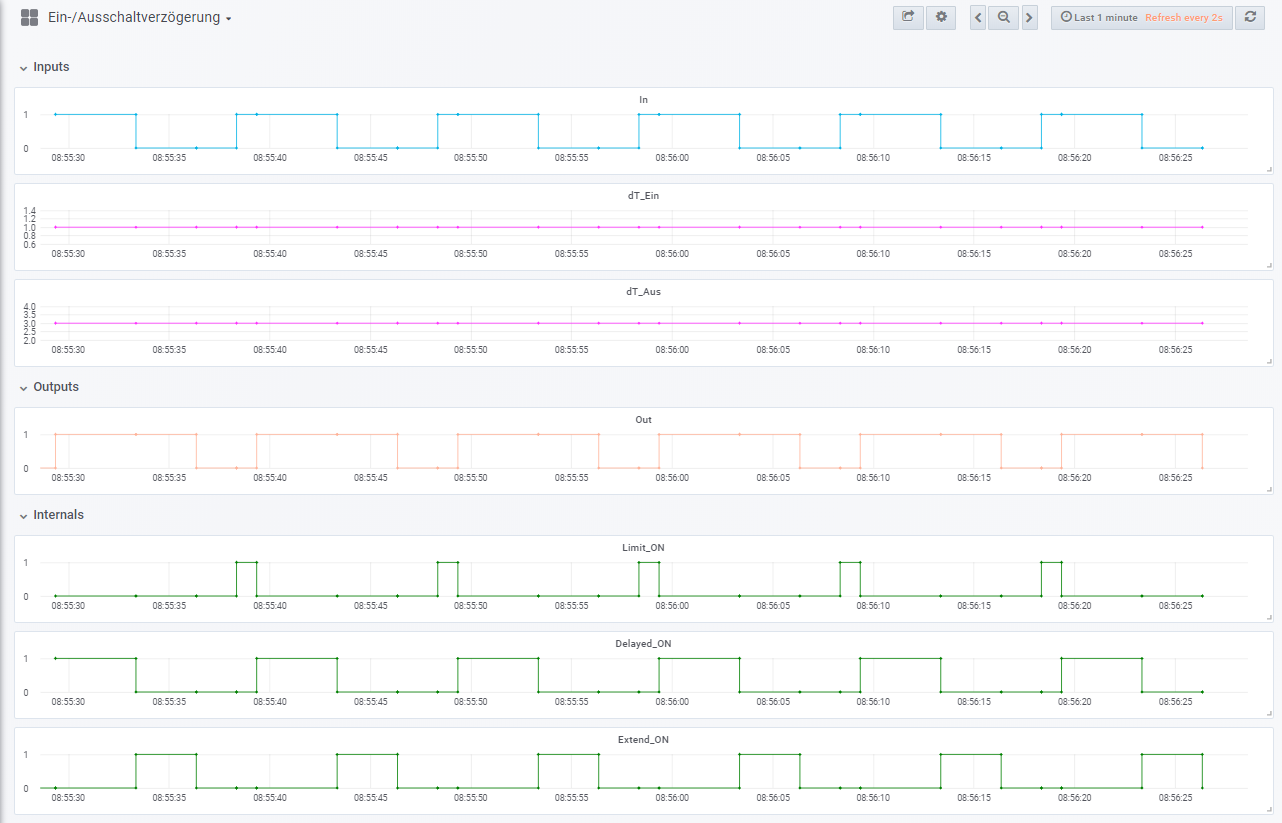

          • Visualisierung in Grafana:
            Wer sich die Signalverläufe in Grafana anschauen will, muss den Debug-Modus aktivieren und kann folgende modifizierte URL verwenden:
            (Bitte anpassen: timberwolfxxx.<eure domain> und LS_34 auf die ID eurer Logik ändern)
            https://timberwolf236.fritz.box/proxy/grafana/dashboard/script/view_ls.js?ls=LS_34&title=Ein-%2FAusschaltverz%C3%B6gerung&from=now-1m&to=now&orgId=1&refresh=2s&panels=%5B%5B0,%22Inputs%22%5D,%5B1,%22In%22,%22%2300B3E6%22,%22b%22%5D,%5B2,%22dT_Ein%22,%22%23FF33FF%22,%22f%22%5D,%5B3,%22dT_Aus%22,%22%23FF33FF%22,%22f%22%5D,%5B0,%22Outputs%22%5D,%5B4,%22Out%22,%22%23FFB399%22,%22b%22%5D,%5B-1,%22Internals%22%5D,%5B5,%22Limit_ON%22,%22%22,%22b%22%5D,%5B6,%22Delayed_ON%22,%22%22,%22b%22%5D,%5B7,%22Extend_ON%22,%22%22,%22b%22%5D%5D
            das könnte dann etwa so aussehen:
