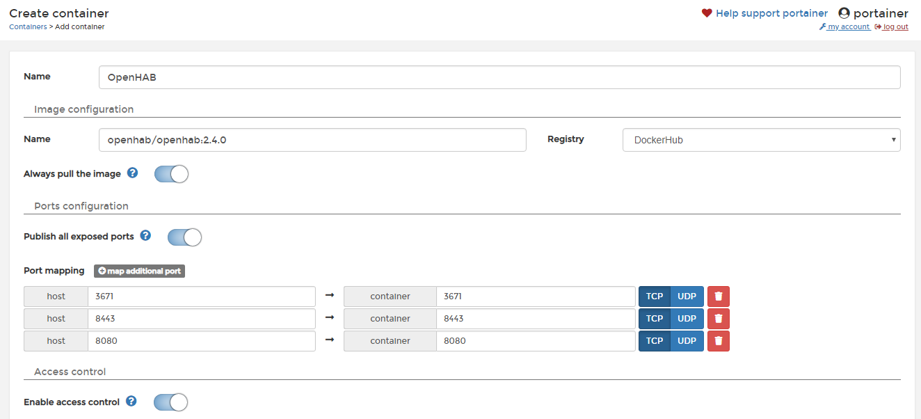

  1. Unter Portainer als erstes 3 Volumes anlegen: OpenHAB_userdata, OpenHAB_addons, OpenHAB_conf
    • Dann unter Container => Add container wählen und folgende Einstellungen vornehmen:
      • Name => OpenHAB
      • Image configuration - Name => openhab/openhab

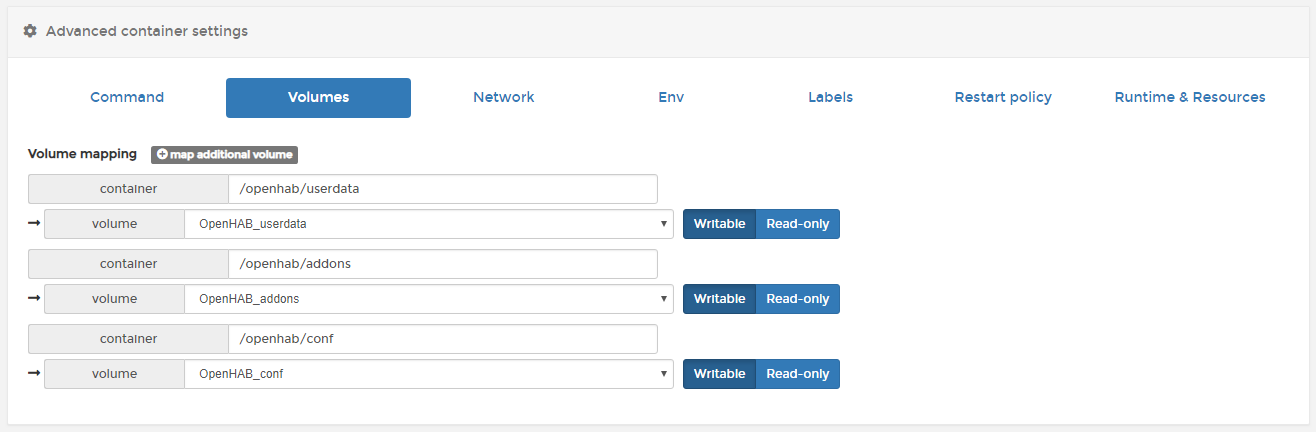

        • Abschließend unter Volumes die Zuweisungen der OpenHAB-Pfade zu den eingangs erstellten Volumes wie im nachstehenden Bild vornehmen.
