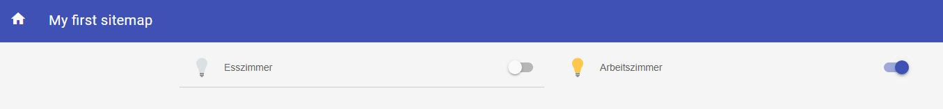

      • Test der KNX-Verbindung:
        Wenn die Sitemap angelegt wurd, kann im nächsten Schritt auf der OpenHAB UI (unter OpenHAB_IP:8080) die "Basic UI" aufgrufen werden.
        Das sieht dann in etwa so aus:

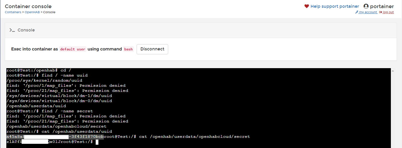

      • UUID- und Secret-Schlüssel auslesen:
        ZurRegistrierung of openhab.org benötigt man die UUID- und Secret-Schlüssel seiner OpenHAB Installation. Dieser Punkt war der kniffligste, da sämtliche Anleitung im Internet dazu keinen Erfolg brachten und die beiden Files weder im WinSCP nach in der Console sichtbar sind.
        Die Schlüssel werden erstellt, nachdem man den OpenHAB Cloud Connector installiert hat. Danach muss man UUID und Secret auslesen. Dazu folgende Schritte durchführen:
        • Console des openHAB Containers öffnen
          _
        • Dann folgende Befehle in die Kommandozeile eingeben:
          cd /
          find / -name uuid
          find / -name secret
          cat /openhab/userdata/uuid
          cat /openhab/userdata/openhabcloud/secret
          Falls der find Befehl andere Pfade liefert, bitte ggf. anpassen.
          Die Schlüssel dann einzeln kopieren und in ein Text-File zwischenspeichern oder direkt in die Felder des Registrierungsmenüs auf openhab.org hinein kopieren. Achtung: der Text "root" gehört nicht mehr zum Schlüssel!

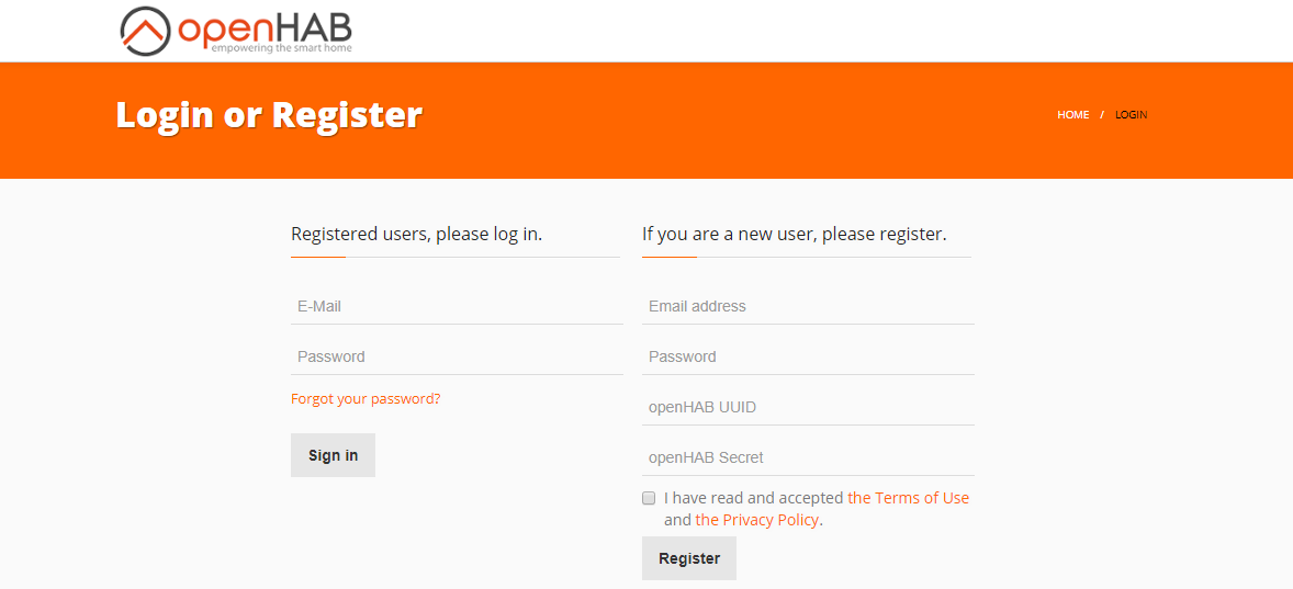

      • OpenhHAB Registrierung:
        Anschließend auf https://www.myopenhab.org/ wechseln und mittels e-mail, passwort, UUID und Secret registrieren.
        _

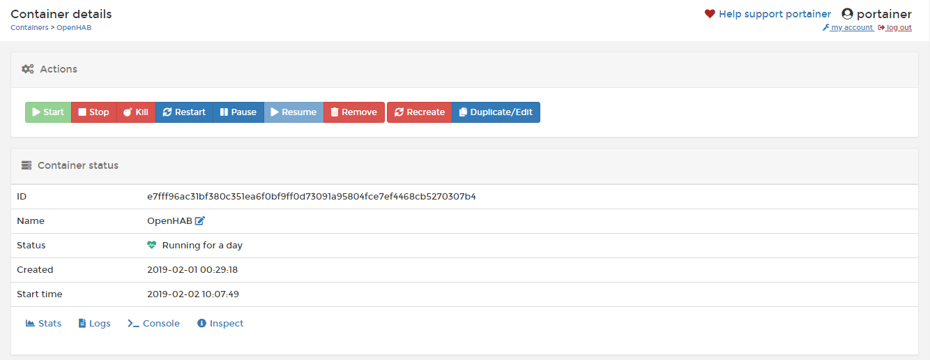

        Die Verbindung zu openHAB wird vermutlich als Offline angezeigt. Daher auf die Portainer Oberfläche des Timberwolf Servers wechseln, den Container auswählen und und die Schaltfläche Restart drücken. Die Anzeige wechselt dann nach kurzer Zeit auf Online. Zwischenzeitlich kann man die E-Mailbestätigung der OpenHAB Registrierung durchführen.

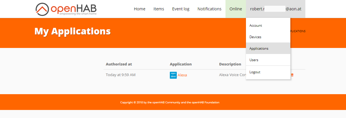

        • Auf der OpenHAB Seite mit den bereits angelegten Account anmelden. Danach sollte unter Applications bereits die Freigabe für Amazon Alexa sichtbar sein.
