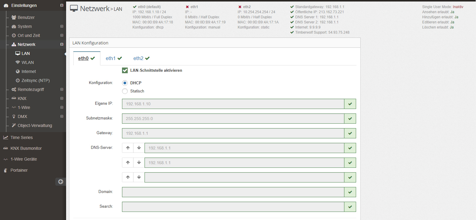

Im folgenden Abschnitt sollen die wesentlichen Settings des Menüpunktes Einstellungen => Netzwerkerklärt werden:
Menüpunkt LAN:
Konfiguration der eingebauten LAN Schnittstellen (DHCP/statische IP-Adressen, Subnet, Gateways, DNS, etc.)
Option MACVLAN (voraussichtlich ab Beta26):
Damit verwendet der Host (die Netzwerkschnittstelle des TWS) selbst auch MacVLAN. Damit können Anwendungen im Docker Container - die MacVLAN verwenden - auch mit Anwendungen auf dem Host (z.B. KNXnet/IP Tunneling) kommunizieren können.
  • Hinweis:
    Wenn man diese Option einschaltet, dann wird die MAC-Adresse der TWS Netzwerkkarte auf eine generierte MAC geändert. Dadurch erscheint der TWS einem DHCP-Server wie ein anderes Gerät und der TWS-Server bekommt dann eine neue (andere) interne IP-Adresse.
    Etwaige IP-Zuordnungen für bestimmte MAC-Adresse müssen daher nach dem Aktivieren angepasst werden.
  • Technischer Hintergrund:
    • Wenn man am Docker MacVLAN verwendet, dann haben diese Container eine eigene virtuelle Netzwerkkarte mit eigener MAC-Adresse, mithin auch eine eigene IP (und nicht nur ein paar geNATete Ports). Das erhöht die Freiheitsgrade und lässt bestimmte Applikationen erst zu, welche auf Layer 3 laufen. Hier wird eine Bridge zwischen der Netzwerkkarte und dem Container eingerichtet
    • Der Host selbst nutzt jedoch die Netzwerkkarte direkt, er "sieht" die Bridge selbst nicht, so dass ein Zugriff aus dem Container auf die KNX- Schnittstelle nicht möglich ist.
    • Durch die Option MacVLAN verwendet der Host nun selbst auch MacVLAN, so dass diese Beschränkung aufgehoben wird.
