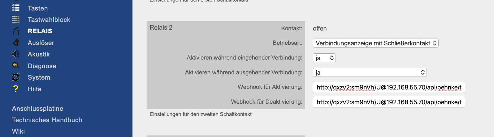

Ich habe mich für eine Behnke SIP TFE 20xx entschieden.

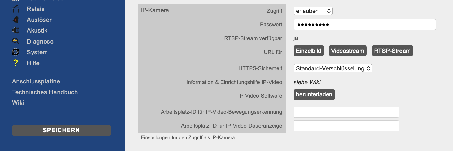

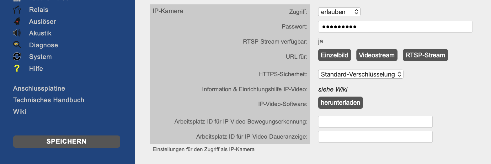

Diese hat eine Axis Kamera integriert, wo ich den Video Stream ohne Probleme mit der TWS VISU anzeigen lasse (nimmt ca 5 Mbit/s an Netzwerklast).

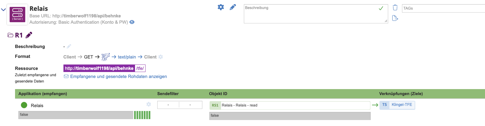

Man kann bei der Behnke einen Webhook senden, wenn z.B eine Verbindung aufgebaut wird, indem ein Besucher eine der Klingeltasten drückt, diesen fange ich mit dem TWS der im HTTP-API-Server läuft, ab.
Mit diesem Objekt, kann ich nun die VISU auf das Kamera Bild schalten, das mache ich aber erst wenn sich der Client merkt wo er stand und dann wieder zurück springen kann.
Es ist immer wieder ein Erlebnis, mit dem TWS solche Integrationen um zu setzen, Danke an ElabNet. :clap:
http://qxzv2:sm9nVh)U@192.168.55.70/api/behnke/tfe/?relay=1. ( User und PW vom TWS generiert)
http://qxzv2:sm9nVh)U@192.168.55.70/api/behnke/tfe/?relay=0

http://192.168.50.245:8080/?key=*********&.mjpg
