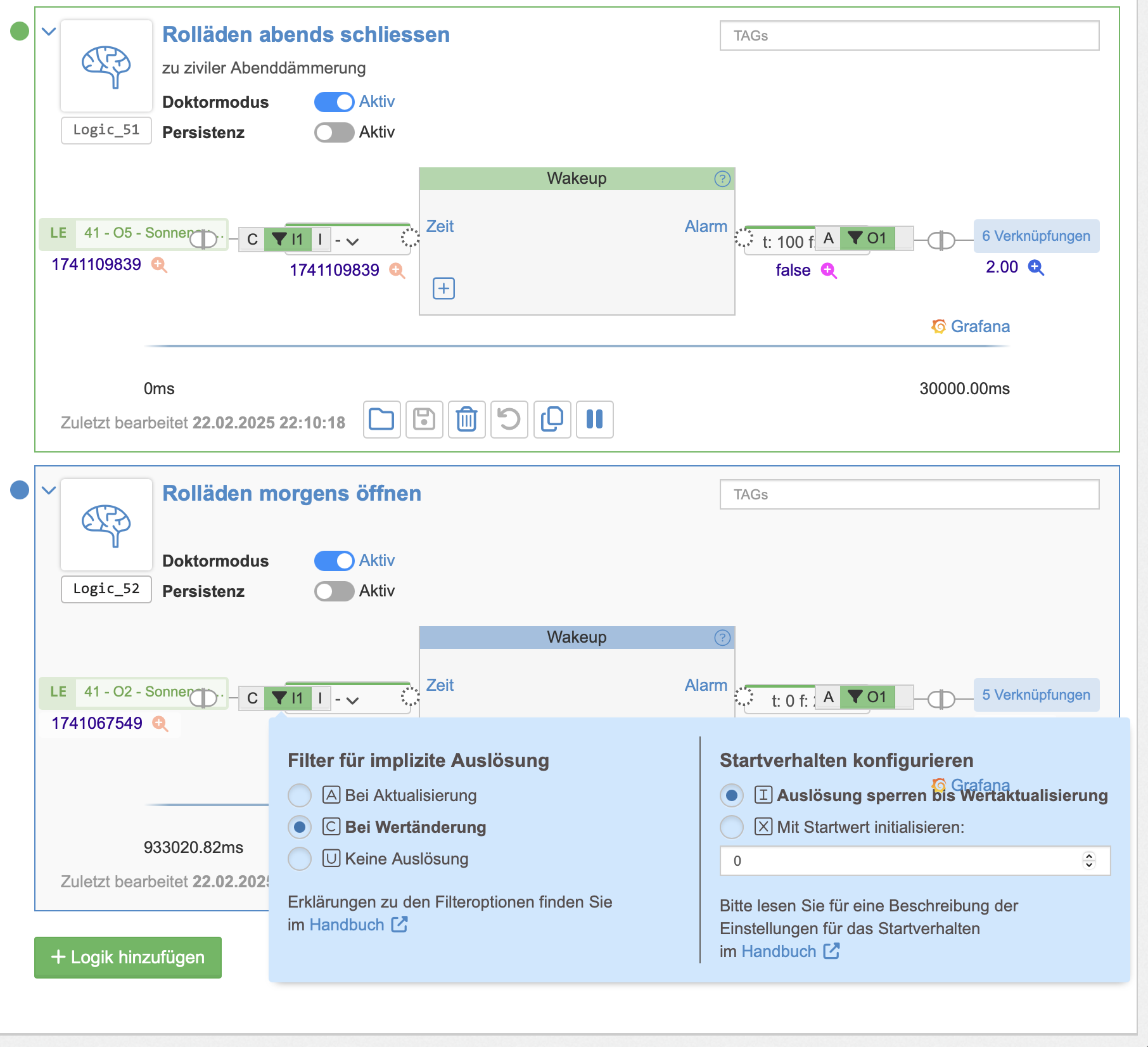

ich öffne und schliesse seit ein paar Tagen die Rollläden mit Hilfe des Astromoduls. Dazu verwende ich zwei Wake-Up-Module, einen zum Zumachen und einen zum morgens Aufmachen. Klappt so weit gut, nur öffnen die Rollläden um Mitternacht. Alle gleichzeitig. Also sendet mir wohl eines der beiden Wakups, vermutlich das Morgens-Auf, da da hinten der Befehl zum Aufmachen dran hängt. Aber warum?
Vermutlich der Startwert? Ich habe den auf 0 gestellt, warum weiss ich nicht, vermutlich, dass die Rollläden beim Starten hoch fahren. Erwartet wird aber ja ein unix timestamp, dann kommt bei Auslösung ein true raus, dass ich im Ausgang auf meine 0%-Höhe mappe. Aber… jeden Tag? Startet ein Wakup-Modul jeden Tag neu?
Ich werde das heute mal ohne Startwert probieren, aber einleuchten mag mir das nicht. Vielleicht kann ja jemand etwas Licht zu mir werfen?
Edit: Auch beim Speichern der Wake-Up Logik öffnen die Rollläden mit Zeitverzug von vielleicht einer Minute…

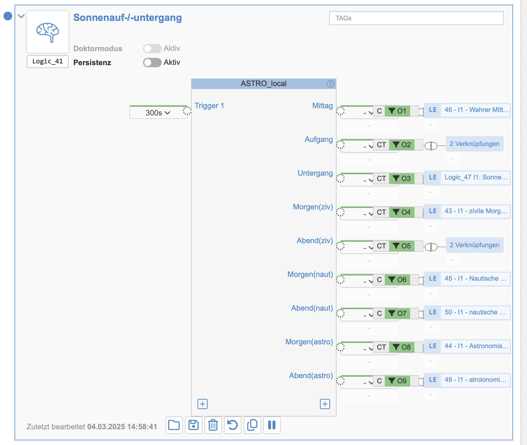

Der Vollständigkeit halber hier noch das Astro-Modul. Ja, das triggert alle 300sec, damit ich da auch heute noch ein Ergebnis habe… ich sehe aber nicht, warum das ein Problem sein könnt… das WakeUp-Modul sollte doch trotzdem nur einmal am Tag auslösen…
Danke, Gruß
Zuletzt geändert von blaubaerli am Mi Mär 05, 2025 9:10 pm, insgesamt 3-mal geändert.

Jetzt dachte ich, WakeUp geht nie auf false - von wegen! Hier gehen beide WakeUp-Logiken auch auf falsch. Und da ich false ebenfalls mappen muss, fangen die das fahren an… :?:

Hallo Jochen,
wahrscheinlich ist das Problem, dass der Wake-Up-Baustein um Mitternacht zurückgesetzt wird, wenn der neue Zeitwert für den Morgen kommt.
Dein Mapping am Ausgang von Wakeup sendet dann den Wert für False und die Rollladen gehen auf.
Bei mir passiert das nicht, weil ich dem Ausgang von Wakeup auf einen Timer2 sende, welcher nur bei True abläuft.
Vielleicht kann dir jemand hier schnell eine Custom Logik mit Wakeup und Sendexplict zusammenbauen, weil das würde dein Problem lösen.
Also nur einen Wert bei Wahr ausgeben, wenn der Wakeup ausgelöst hat und andernfalls nichts tun.

Hallo Matthias,
okay, das ist jetzt jedenfalls die Erkenntnis, dass Wakeup bei Berechnung auch ein false auslöst. Das heißt auf jeden Fall, dass ich am Eingang auf change stellen muss, dabei kommt es aber immer noch zu einer Rechnung und einem false… aber mit den gesammelten Erkenntnissen habe ich was im Forum gefunden, um das ungewollte False zu verhindern
