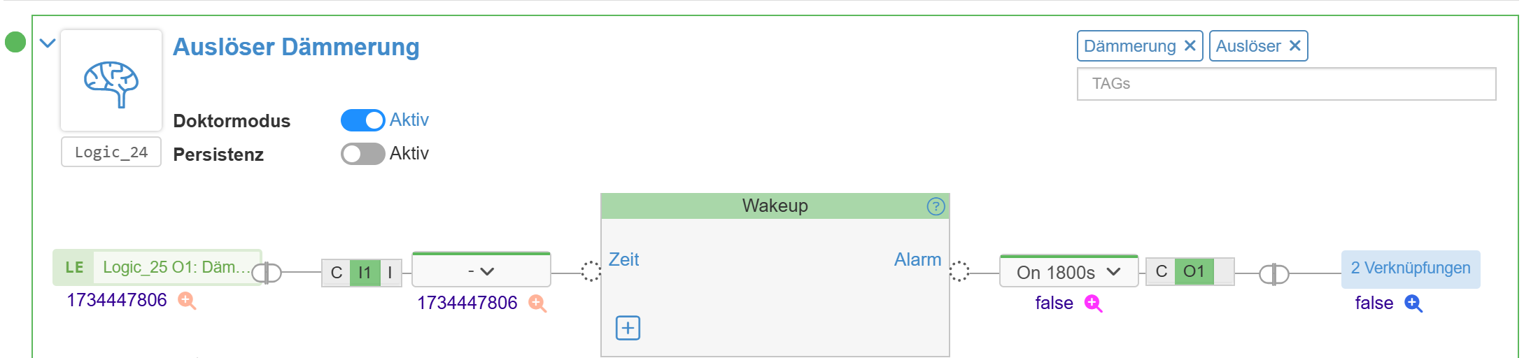

ich gehöre zur Fraktion Endkunde/Häuslebauer. Leider ist unsere Wetterstation ausgefallen und ich bekomme keinen Dämmerungswert mehr um meine Rollos am Abend entsprechend zu fahren.
Daher jetzt für mich ein Anlass mich mit dem Thema Logik im TWS zu beschäftigen und das Thema damit zu erledigen. Bitte um Nachsicht für meine vermeintlich einfache Problemstellung.
Im Grunde klappt es gut mit der Wake-up Logic (Zeitpunkt kommt per Unix Zeitstempel vom Astromodul). D.h. die Rollos schließen zum richtigen Zeitpunkt (aktuell 30min nach berechneter Dämmerung).

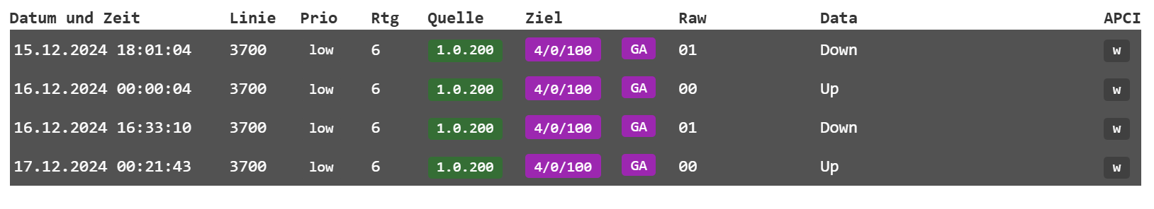

Leider wird aber immer zusätzlich ein "false" Befehl gesendet, nachdem der neue Dämmerungszeitpunkt am Eingang ankommt (vermute ich aufgrund des Zeitpunktes immer um Mitternacht). Das ist natürlich ungünstig, wenn kurz nach Mitternacht alle Rollos hochfahren.
Was habe ich hier falsch eingestellt?
Warum wird überhaupt ein "False" gesendet - gemäß Doku zum Wakeup Modul sendet dieses immer ein "True"
Vielen Dank für Euren Support!

Ein Modul wird grundsätzlich immer gerechnet, wenn an einem Eingang was passiert, außer der Block ist gesperrt durch Inhibit oder es ist nur das Flag "U" auf dem Eingang gesetzt. Wenn sich also die Zeit ändert, dann wird das Wakeup-Modul gerechnet, der Zeitpunkt ist noch nicht erreicht, also kommt "False" raus.
Um das Senden des False zu vermeiden, kannst du einen UND-Baustein dahinterpacken, nach folgender Anleitung - allerdings bei Input "True" einstellen, weil du ja das True bekommen willst:
https://elabnet.atlassian.net/wiki/spac ... rue+senden

Ich dachte nur die Wakeup Logik macht genau und einfach das was ich brauche. Zu einer bestimmten Zeit (die am Eingang aktualisiert wird) das „True“ für meine Rollläden zu senden. Einzig das Senden des „False“ stört da ja.
Das False gleich zu richten und dann nachts ein True zu bekommen ist nicht ganz ideal, da dann Rollos, die händisch für die Nacht geöffnet wurden sich wieder schließen. Ein temporäres Sperrobjekt liegt mir da schon näher.

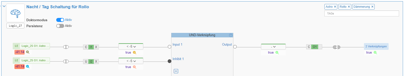

Habe jetzt mit beidem gespielt (Wake-up und UND mit Sonnenstand). Beides funktioniert gut, nur eben wie erwartet mit jeweils einem ungewolltem "false" (Wakup: mit Neuberechnung Zeitpunkt; UND bei überschreitung schwellwert am Morgen).
D.h. wie beschrieben benötige ich für beides eine Sperre.
Bin mir jetzt aber nicht sicher was die beste Praxis dafür ist. Ist es immer ein zusätzlicher Logikbaustein (wie im Handbuch beschrieben - senden nur bei True) oder gibt es eine sinnvolle Einstellung des Inhibit-Eingangs direkt im Logikbaustein die das macht?
Ich dachte mit einem invertiertem Wert geht das (s.u.) aber am Ende liegt dann ja am Ausgang immer ein true an und somit wird bei "Change" nicht gesendet, oder liege ich falsch?
Sorry, Logik ist neu für mich und mit der WS ist es halt einfach im ETS Applikationsprogramm einfach auszuwählen, dass nur ein "runter" Signal gesendet wird.

Beitrag von MaxPower »
Danke für Euren Support.
Hat jetzt doch mit den Einstellungen oben geklappt. Heute morgen gesperrt und am Abend zu gefahren. K.A. warum es beim ersten Versuch nicht ging.
VG Stephan
