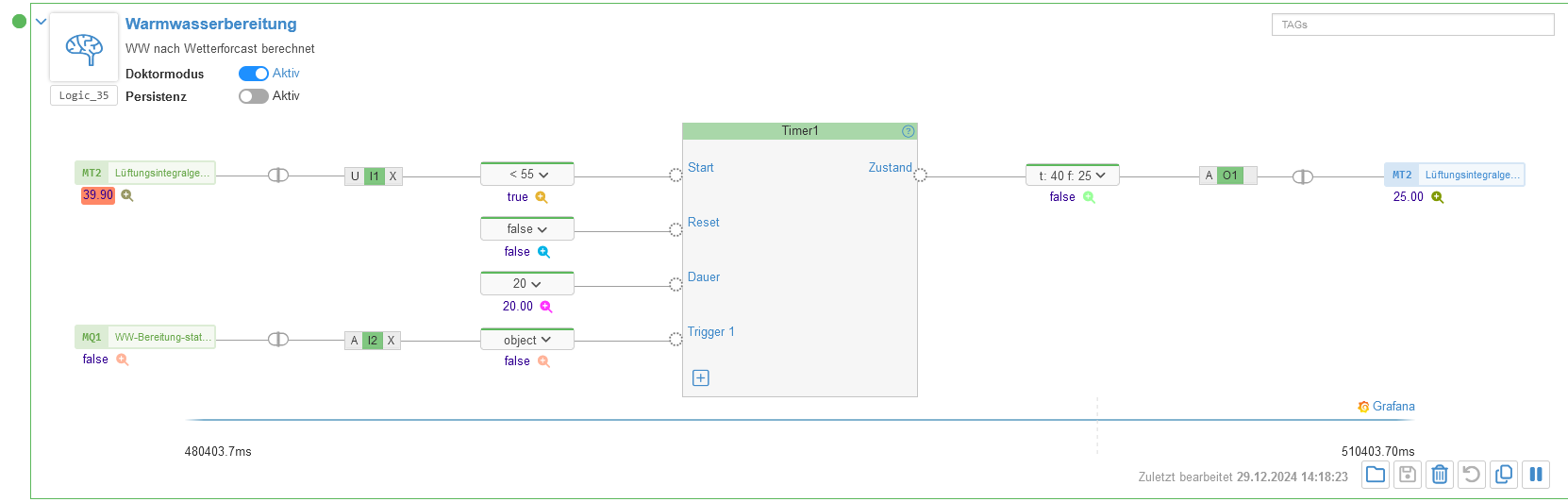

Ich will über eine Timer1 Logik einen Temperaturwert für das Warmwasser in das Modbus-Register 401011 meiner Tecalor THZ504 schreiben.
Das Modbus-Profil für die Wärmepumpe habe ich aus diesem Forum.
Von Hand in der Live-Diagnose kann ich ebenfalls ohne Probleme die WW-Temperatur ändern und sie wird auch korrekt in der Wärmepumpe angezeigt, nur über die Logik will es nicht.

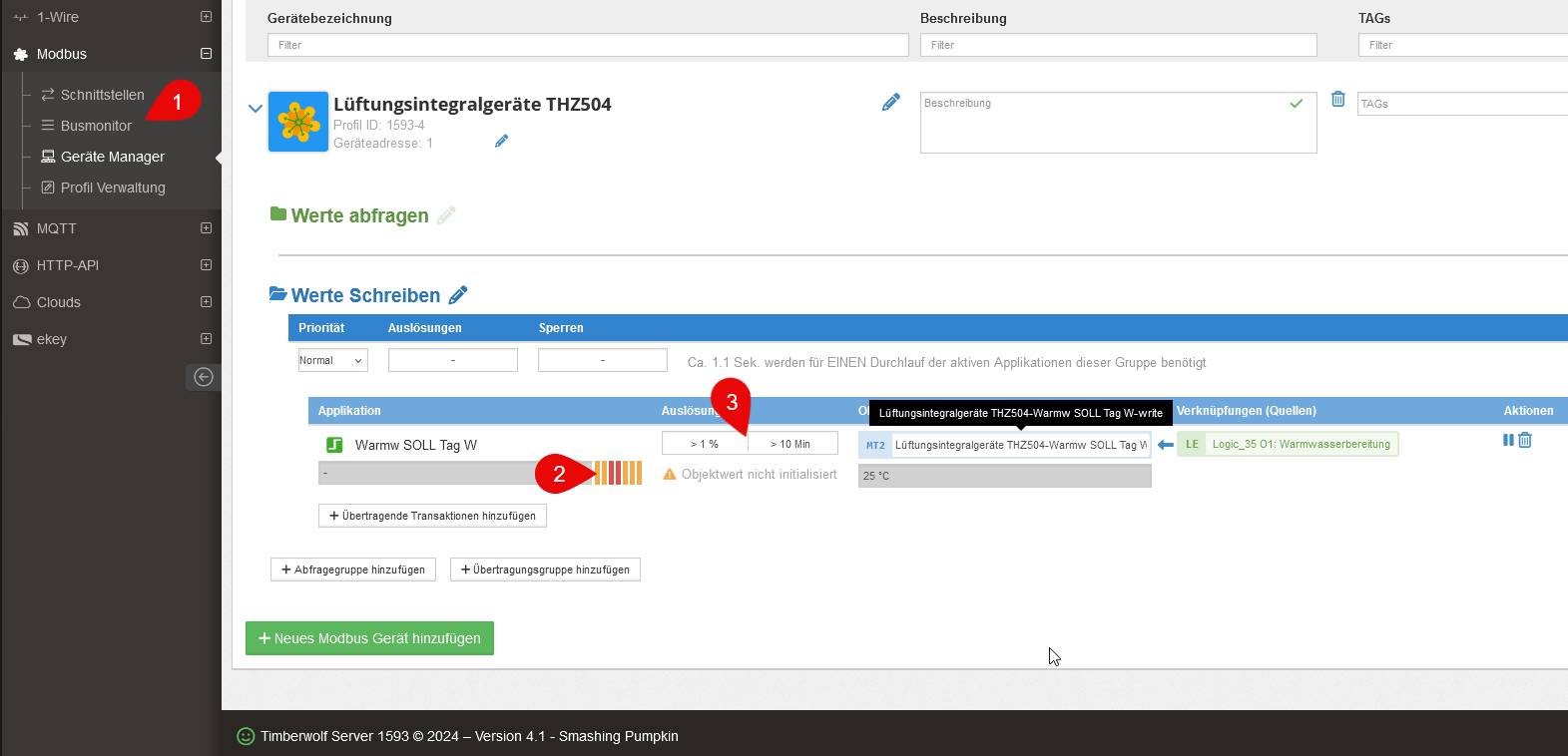

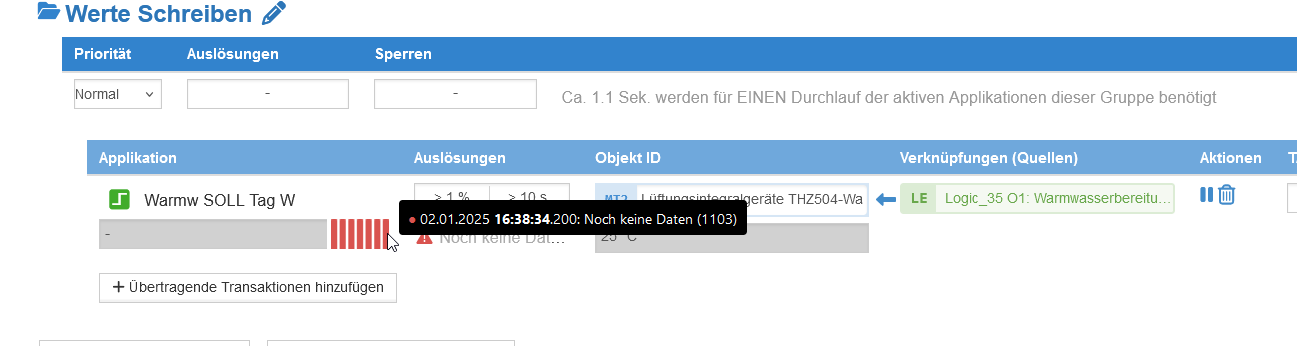

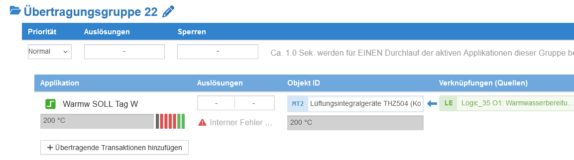

Mit aktivierter Auslösung im Modbus Geräte Manager kommt die Info "Objektwert nicht initialisiert", wenn ich die Logik triggere, habe ich 2 Fehlermeldungen;
"noch keine Daten (1103)" und gleich darauf "interner Fehler aufgetreten".
In der Logik habe ich die Ausgangsfunktion "Mapping als Ganzzahl" mit t=40 und f=25 aktiviert.

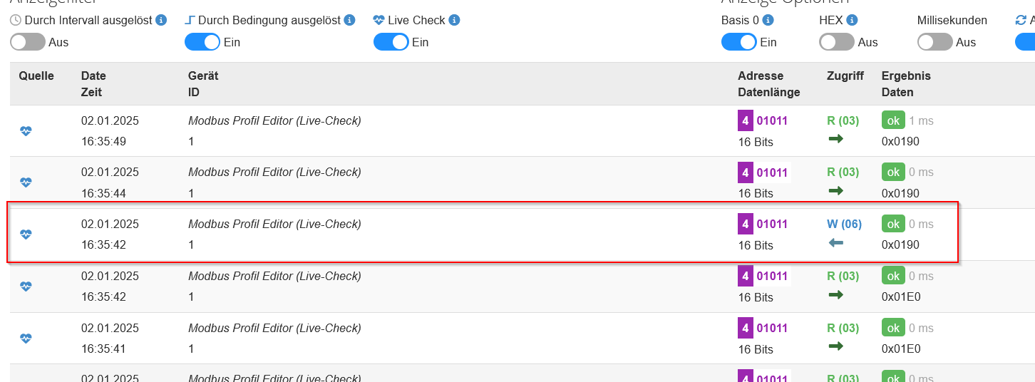

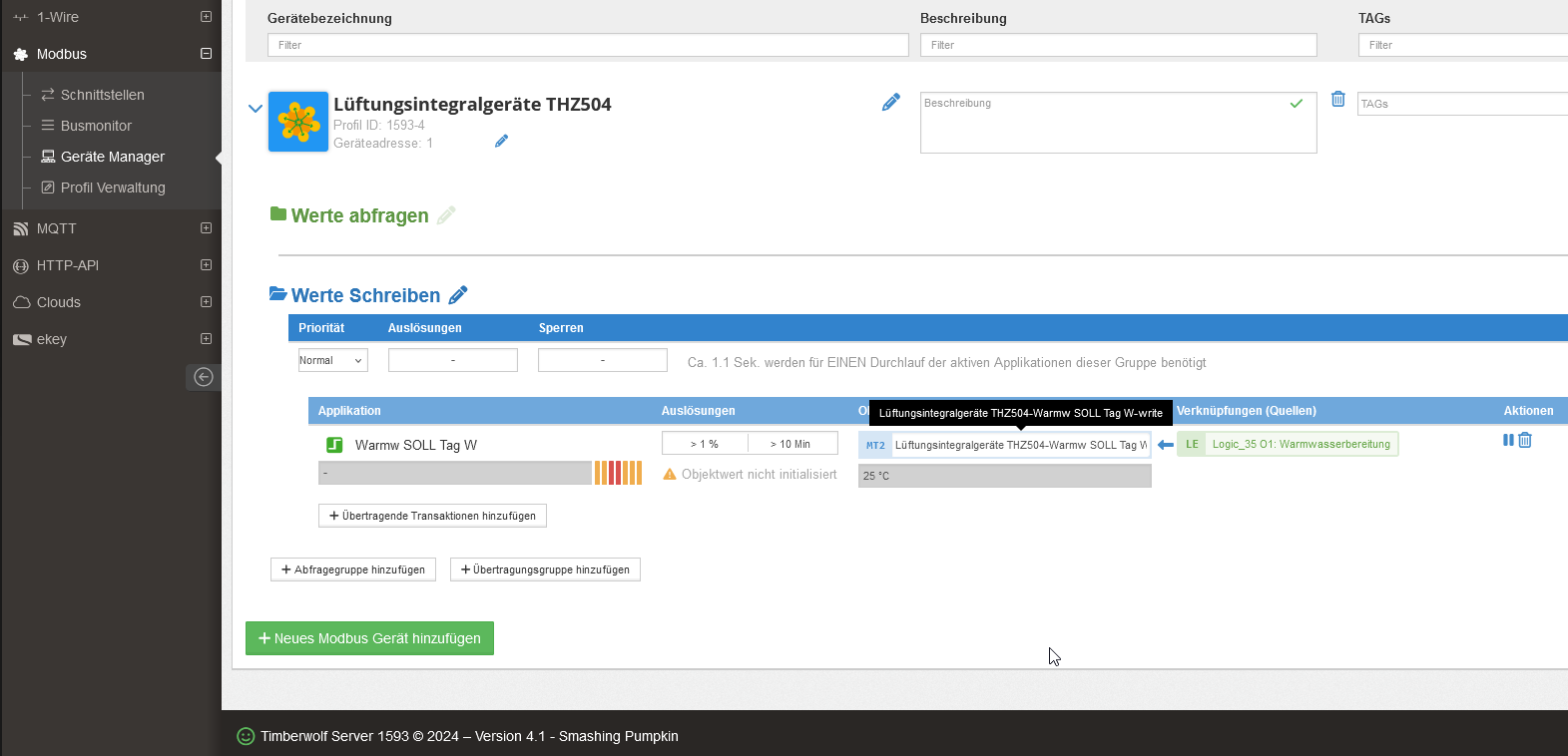

hast du dir mal unter 1 angeschaut, was der Busmonitor sagt?

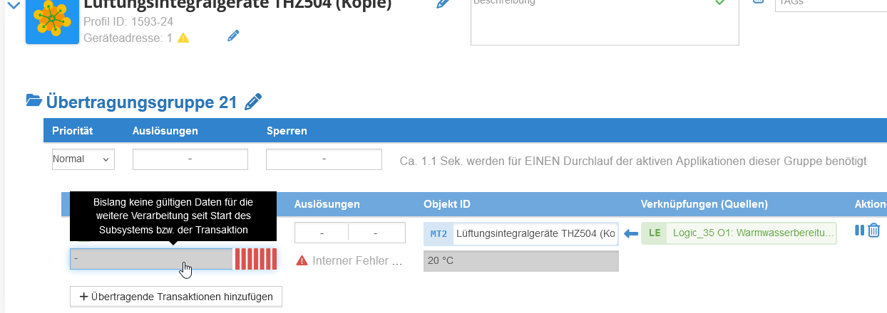

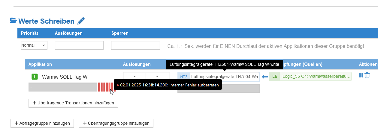

Was passiert, wenn du mit der Maus über die mit 2 markierten Anzeigen hooverst?

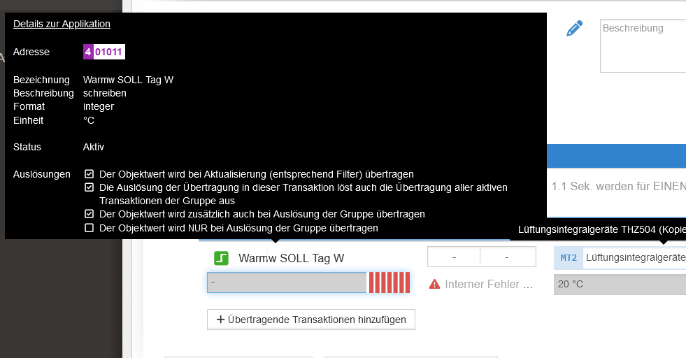

Wenn du bei den Auslösungen (Markierung 3) die Optionen "nach Wertänderung" und "nach Zeitablauf" mal testhalber deaktivierst, verhält sich das System dann anders?

Zu Punkt 1;
Im Busmonitor werden keine Schreibbefehle geloggt, außer ich schreibe im Modbus-Profil direkt in das Register.
Zu Punkt 2;

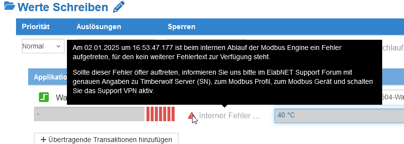

Wenn ich über die Meldungen hoovere, zeigt es mir folgendes an;
Zu Punkt 3;
Es macht keinen Unterschied, ob die zwei Optionen aktiviert oder deaktiviert sind.

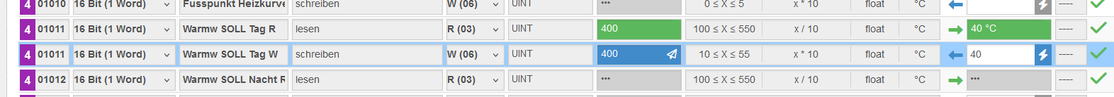

Ich sende die Daten als Int Wert, anbei die Einstellung die ich für meine WPS am ISG nehme
Also die Aufbereitung der zu sendenden Daten mache ich als Int und nicht als Float, ich sende also eine 400 als int Wert und die WPS stellt sich auf 40,0 ein

ok, das Problem war doch die Umrechnung im Register.
Ich habe sie jetzt auch einmal deaktiviert und jetzt geht es.
