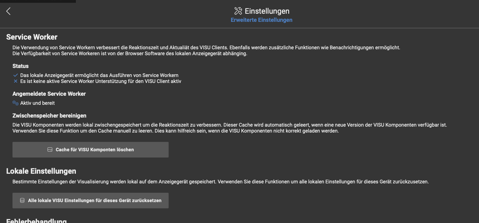

Hallo Markus
Hast Du auch schon mal den Cache in der VISU selbst gelöscht?
Siehst Du den Inhalt in der VISU Vorschau?
Also in der VISU unter Einstellungen -> Erweiterte Einstellungen mal beide Schaltflächen betätigen.

Guten Morgen,
danke für den Hinweis. Cache habe ich gelöscht, hat keine Änderung gebracht.

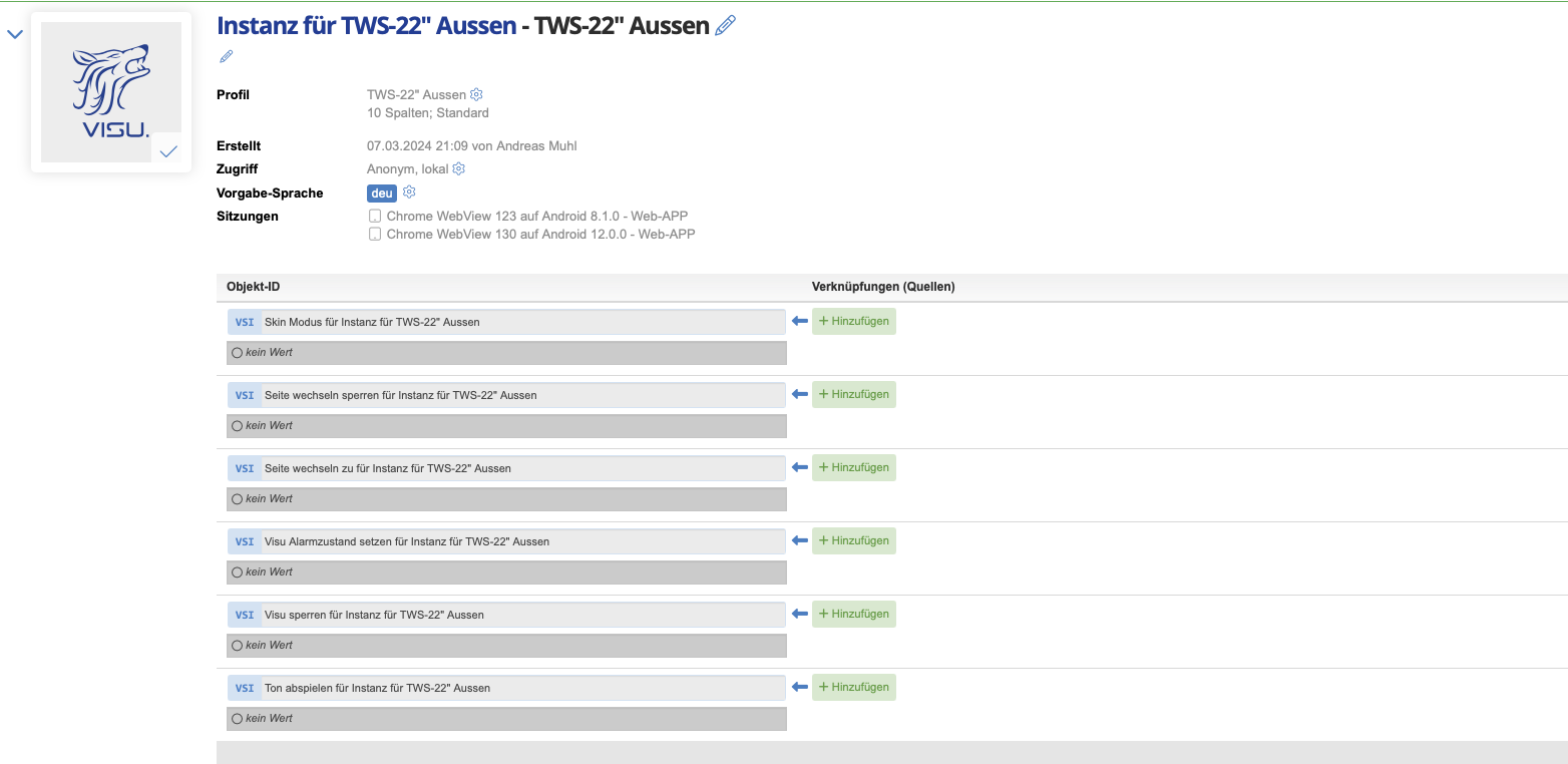

Was passiert wenn du diese Seite mal duplizierst?
Du hast auch nicht zufällig dinge auf die Objekt ID's gelegt, die das nun verhindern ?

von P3l0
nach dem Profil/Instanz/Seiten duplizieren gleiches Fehlerbild.
Sperrobjekte habe ich keine, alle Verknüpfungen leer
