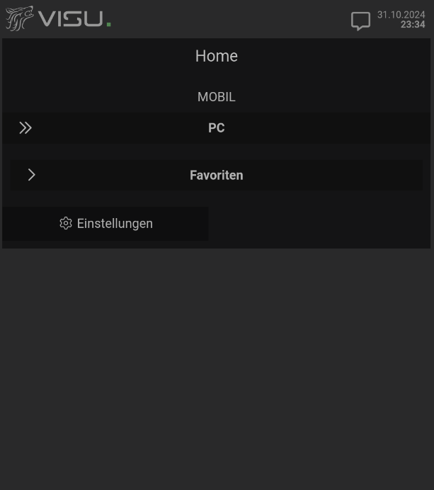

Guten Abend,
erstmal vielen Dank für die neuen Visuelemente.
Den heutigen Abend habe ich genutzt mir eine Navigation für meine Visu mit dem Visuelement "Seite wechseln" zu überlegen. Nach einigem Probieren habe ich jetzt das Problem, dass die Seiten im Visuclient leer bleiben und lediglich der obere Navigationsbereich richtig geladen wird (siehe Screenshot unten). Vor und zu Beginn des Probierens wurden alle Inhalte richtig geladen und dargestellt.
Neustart des Visu Dienstes, Neustart Server und andere Browser/anderes Gerät hab ich bereits erfolglos probiert.
Hat jemand einen Tipp für mich?
vg Markus

Hallo Markus
Hast Du auch schon mal den Cache in der VISU selbst gelöscht?
Siehst Du den Inhalt in der VISU Vorschau?
Also in der VISU unter Einstellungen -> Erweiterte Einstellungen mal beide Schaltflächen betätigen.

Guten Morgen,
danke für den Hinweis. Cache habe ich gelöscht, hat keine Änderung gebracht.
In der Visuvorschau ist die Anzeige auch lediglich in der Hintergrundfarbe.
Gruß Markus

Was passiert wenn du diese Seite mal duplizierst?
Du hast auch nicht zufällig dinge auf die Objekt ID's gelegt, die das nun verhindern ?

nach dem Profil/Instanz/Seiten duplizieren gleiches Fehlerbild.
Sperrobjekte habe ich keine, alle Verknüpfungen leer

tritt auf allen Geräten auf, einmal Laptop mit Firefox und Chromium, Androidhandy mit Vanadium, PC mit Firefox, Ipad mit Safari.
VPN ist offen. Fehler tritt bei beiden vorhandenen Instanzen auf.
lg Markus

Hallo Markus,
bei dem oberen Navigationswidget scheint es, als ob im VISU-Editor etwas nicht korrekt gespeichert wurde, was zu Problemen im VISU-Client geführt hat. Wir sehen uns das nächste Woche an.
Durch das Aufrufen des Widgets im Editor konnte ich die Konfiguration neu speichern und die Visualisierung funktioniert derzeit wieder. Ich kann jedoch nicht sagen, ob der Fehler erneut auftritt, wenn Änderungen vorgenommen werden.
