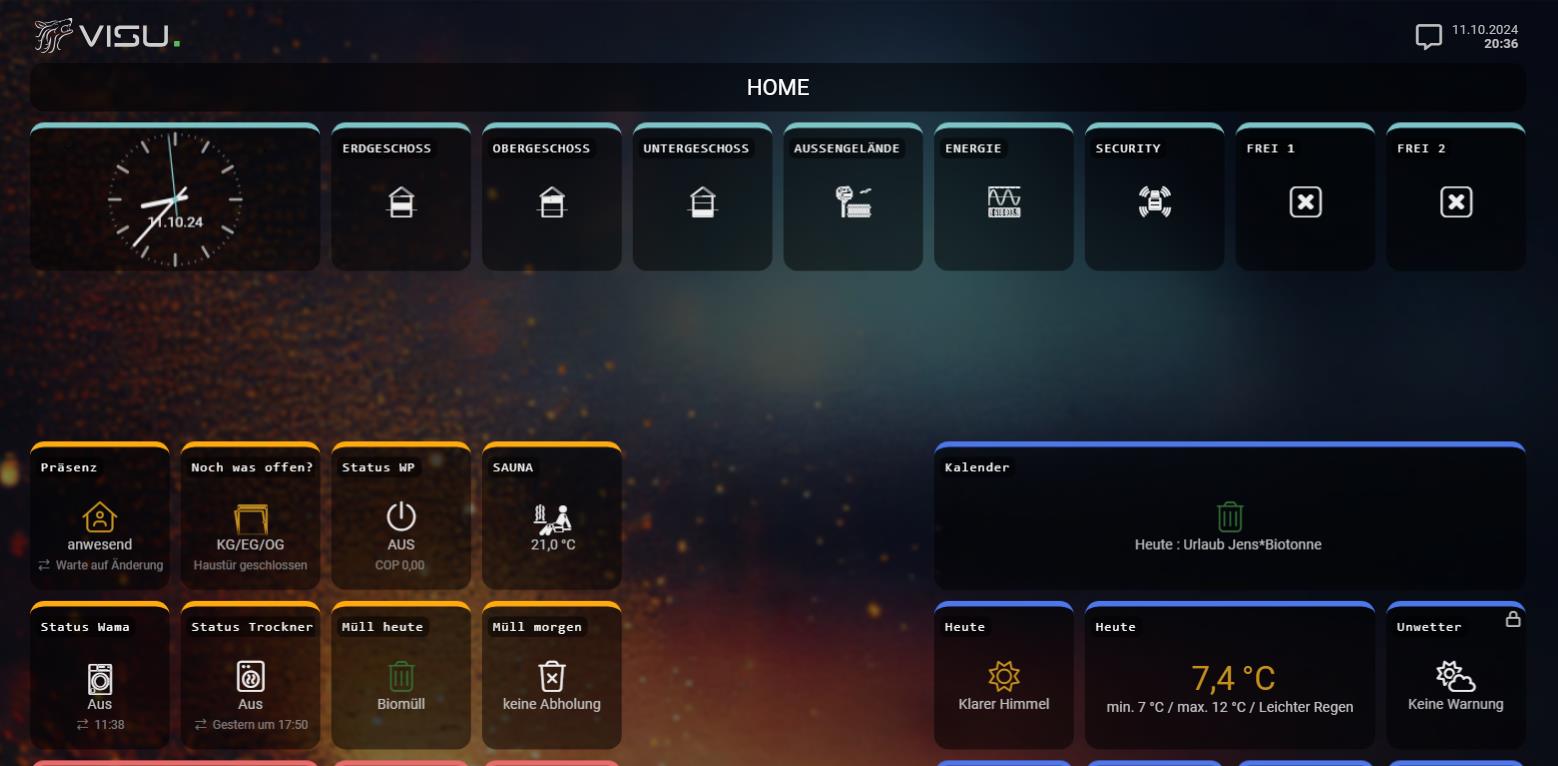

von jensgulow
Bitteschön: klassische Navigationsleiste oben

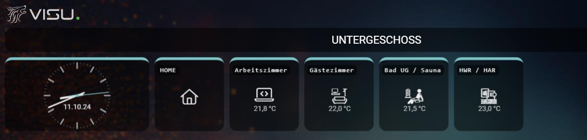

von jensgulow
Gleich noch eine Bitte - vielleicht lässt sich das ja irgendwann umsetzen:
Bisher habe ich die Navigation mit dem Schalten-Widget und Logik erledigt. Das hatte den Vorteil, das man sich auf dem Widget noch einen anderen Wert (hier Raumtemperatur) anzeigen lassen konnte. Könnte man das auch ins Navi-Widget implementieren?
HOME ist ein Navi-Widget, die anderen sind Schalten-Widgets
