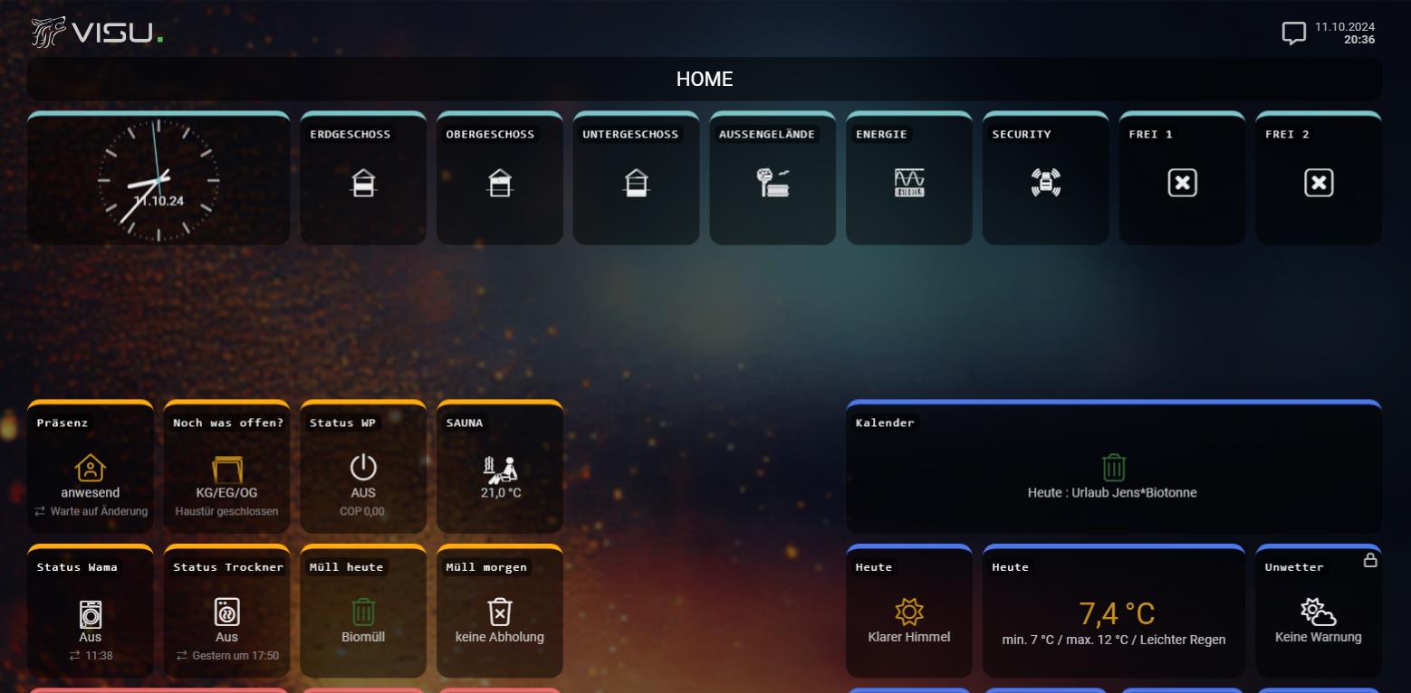

Bitteschön: klassische Navigationsleiste oben

Gleich noch eine Bitte - vielleicht lässt sich das ja irgendwann umsetzen:
Bisher habe ich die Navigation mit dem Schalten-Widget und Logik erledigt. Das hatte den Vorteil, das man sich auf dem Widget noch einen anderen Wert (hier Raumtemperatur) anzeigen lassen konnte. Könnte man das auch ins Navi-Widget implementieren?
HOME ist ein Navi-Widget, die anderen sind Schalten-Widgets

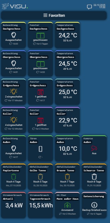

Vielen Dank für die schnelle Reaktion! :handgestures-thumbupright:
Ich meine, die Funktion "schalten" vom Info & Schalten Widget durch die Funktion "Seitenwechsel" vom Navigations-Widget ersetzen.
Also ein Widget mit der Möglichkeit, Informationen wie beim Info & Schalten Widget anzuzeigen, bei einem Klick darauf aber keine "Schalten" Funktion auszulösen sondern einen Seitenwechsel.
Das ist genau die Funktionalität, die ich (und ich denke auch viele Andere) nutze, um möglichst viel Information und Funktionalität auf wenig Raum (Handy-Display) unterzubringen.
Hier mal ein Beispiel:
Ich sehe viele Informationen auf dieser Visu Seite mit den Info & Schalten Widgets - ein Klick auf eines dieser Widgets führt aber - mit dem Umweg über eine Logik - keine Schaltfunktion sondern einen Seitenwechsel auf eine Detailseite aus.
Man könnte alle diese Widgets durch Navigation Widgets ersetzen - das würde die Administration deutlich einfacher und übersichtlicher machen - allerdings wären keine Informationen auf dieser Übersichtsseite mehr verfügbar.
Ich hoffe, diese Beschreibung macht es etwas klarer, was ich mit einem "Info & Seitenwechsel" Widget meine.
Piet
