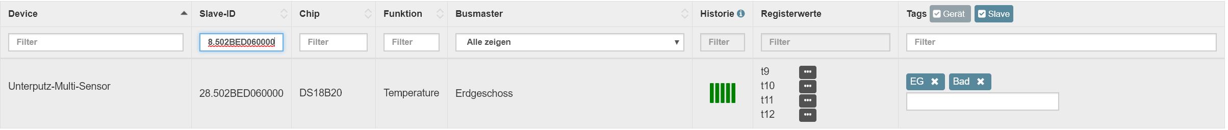

Im Menüpunkt "Slaves" sind nun alle Geräte zu sehen und auch die Tags wurden direkt erfolgreich zugewiesen -> sehr schön!

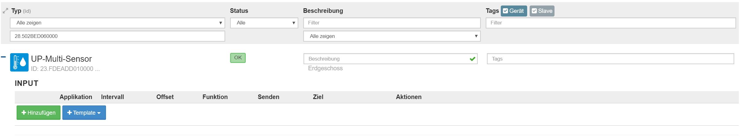

Was ich jedoch vermisse: Unter "1-Wire Geräte" sind zu keinem der Sensoren Regeln angelegt worden. Weder für das Senden auf KNX, noch zum fortführen der RRDs in Grafana.

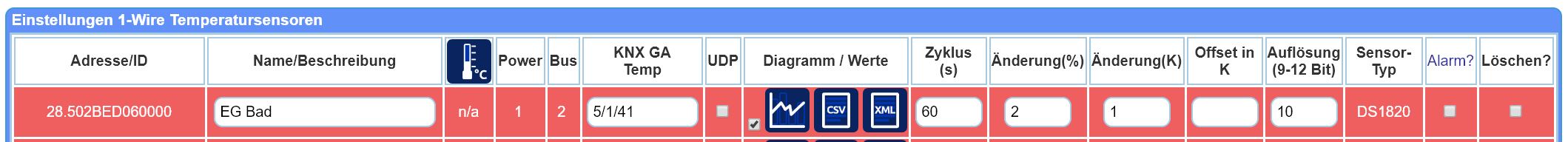

Als Beispiel mal alle Relevanten Infos für einen Sensor:
Wiregate:
erfolgreich erkannter Senser im TWS incl. automatisch erkannten Tags
fehlende Regeln
Habe ich irgendwas essenzielles übersehen oder falsch gemacht? Nach meinem Verständnis hätten doch bei der Inventarisierung die Regeln automatisch angelegt werden sollen, da der Wiregate Import vorher erfolgreich abgeschlossen wurde.
