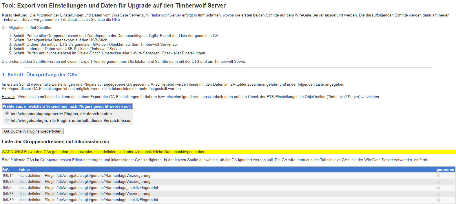

  • Melden Sie sich am WireGate Server an und klicken auf "Globale Einstellungen". Folgen Sie der Anleitung am Ende der Seite und stecken Sie den Stick im WireGate Server ein
  • Führen Sie die dort beschriebenen ersten beiden Schritte der Migration aus.
    _
  • Lösen Sie angezeigte Inkonsistenzen auf und tragen Sie fehlende DPT im GA Editor des WireGate Servers nach.
  • Fehler über nicht definierte DPT für GA, die ausschließlich in Plugins benutzt werden, können Sie hierbei ignorieren.
  • Sichern Sie sich die Liste aller genutzten GA (Button für CSV-Download).

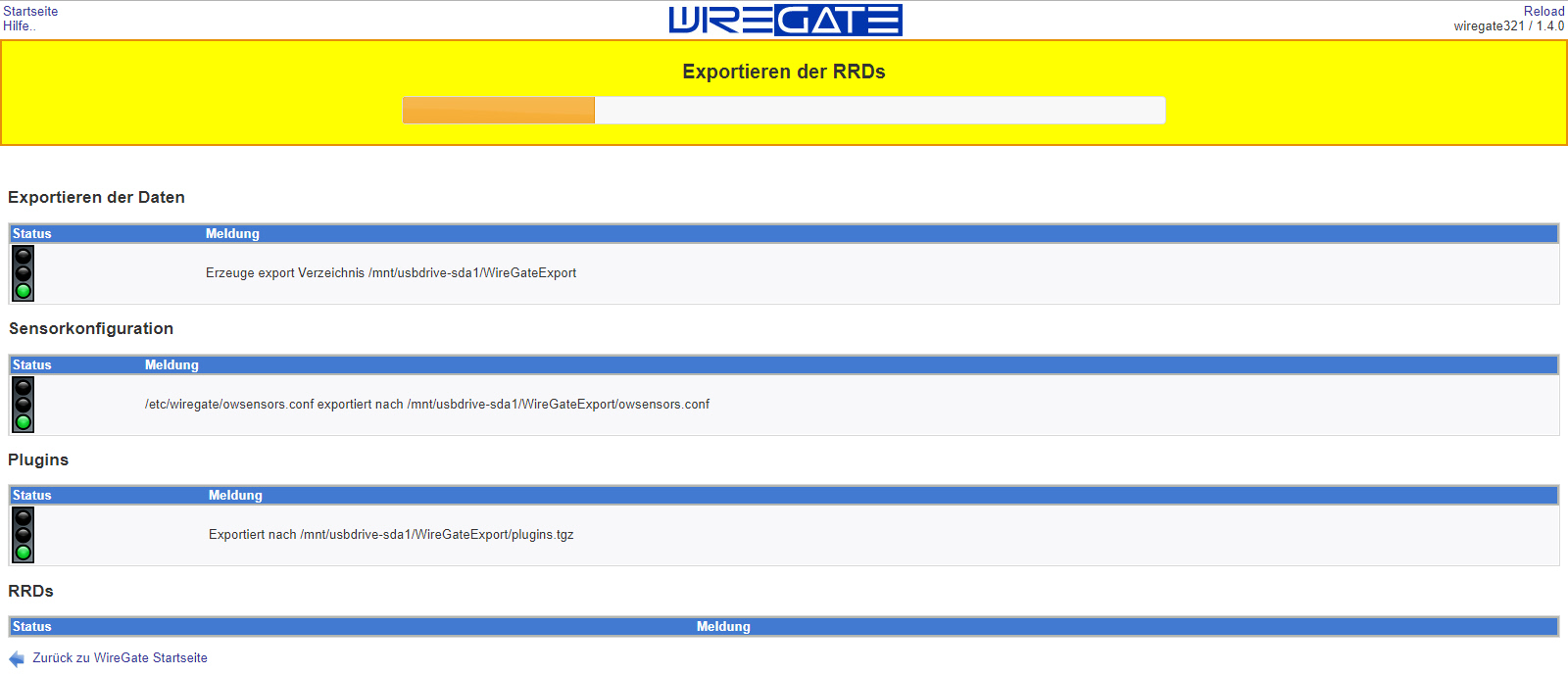

  • Führen Sie nun den Export auf dem WireGate Server komplett aus, in dem Sie auf Datenexport klicken
    Hierdurch wird das Verzeichnis WireGateExport angelegt und die Daten werden exportiert. Je nach Umfang der Daten kann dies eine Weile (mahrere Stunden bei vielen RRD) dauern.
    Warten Sie die abschließende Meldung des Export Tool am WireGate Server ab.
    So sieht der Export-Bildschirm aus: Link
