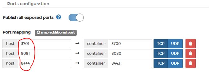

um den OpenHAB Docker im Host Netzwerk laufen zu lassen, bräuchte ich nochmal eure Unterstützung beim Port Mapping:
1. Beim Erstellen des Containers wähle ich unter Advanced Container settings --> Network dann Host aus, richtig?
2. Beim Port Mapping muss ich dann hostseitig andere Ports für 8080, 8443 und 3700 verwenden, richtig?
3. Anschließend greife ich über die IP des TW-Servers und den Port 8081 (z.B. 192.168.178.63:8081)auf die OpenHAB Oberfläche zu, richtig?
