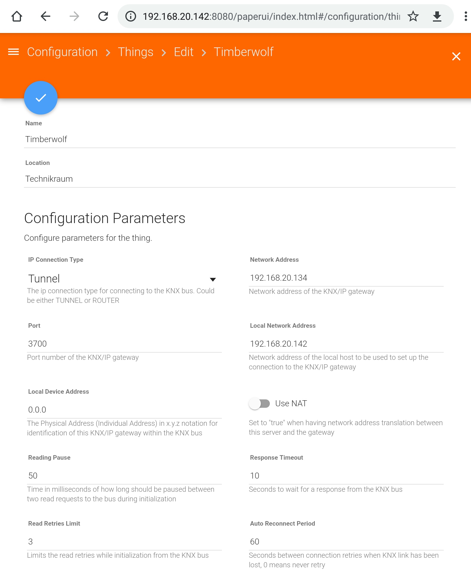

Hallo Rudel,
bräuchte mal eure Unterstützung bei einem ähnlichen Thema.
Habe nach der wunderbaren KB Anleitung Knowledge Base - 4.5.5 OpenHAB als Dockercontainer am Timberwolf den OpenHab Container im MacVLAN Modus zum laufen bekommen.
Anschließend das KNX Binding in der PaperUI installiert und als Thing versucht den Timberwolf als KNX/ IP Gateway einzurichten. Ohne Erfolg, die Meldung lautet "Offline - Communication_Error".
NAT Modus probiert, Port geändert, Local Device Adress vom TWS, selbes Ergebnis.
Hier meine Konfig:
Anschließend mein MDT KNX/ IP Gateway angelegt mit den selben Einstellungen (außer die IP natürlich). Tada, funktioniert. Habe jetzt Zugriff auf den KNX.
Die Frage, was mache ich falsch oder funktioniert das Tunneling mit dem Wolf noch nicht?
Vielleicht weiß einer von euch Rat. Danke.
Hier meine Konfig:

Doch, das funktioniert. Ich habe es auch mit der MacVLAN Option im Einsatz.oder funktioniert das Tunneling mit dem Wolf noch nicht?
Bei mir sind in der Gateway-Konfiguration "Local Network Address" und "Local Device Address" leer, hast du das mal versucht?
Die "Network Address" ist die IP des Timberwolf. (Die bei der Container-Einrichtung selbst vergebene openHAB-IP spielt hier in der KNX-Konfiguration keine Rolle.)

Danke @Robert_Mini und @Matze76 für eure Anteilnahme.
Man zweifelt schon an sich selbst
Der Haken im TWS zum Aktivieren des MacVLAN ist gesetzt, das blaue "i" gelesen. Die Veränderung der MAC wurde bemerkt und der TWS hat von meiner Fritzbox auch eine neue feste IP bekommen.
Die alte lässt sich, wie zu erwarten, nicht anpingen, die neue antwortet.
In der Fritzbox auch als online angezeigt, sonst komm ich ja auch nicht auf das Webfrontend. Da nach der IP geschaut. Passt.
Die ETS gestartet, unter Bus nach den gefundenen Schnittstellen geschaut. Timberwolf mit der zu erwartenden IP und dem Port 3700.
Wie Matze empfohlen hat die "Local Network Addresse" und "Local Device Addresse" entfernt. Kein Erfolg.
Wie sehe ich am TWS wie viele Tunnel noch auf sind? Derzeit läuft nur noch eine CometVisu nebenbei, sonst nichts.
Edit:
Interessant
. CometVisu Container gestoppt, geht. Was den da los?
Edit:
Interessant
Zuletzt geändert von Gecks am Mo Sep 30, 2019 6:37 pm, insgesamt 3-mal geändert.
