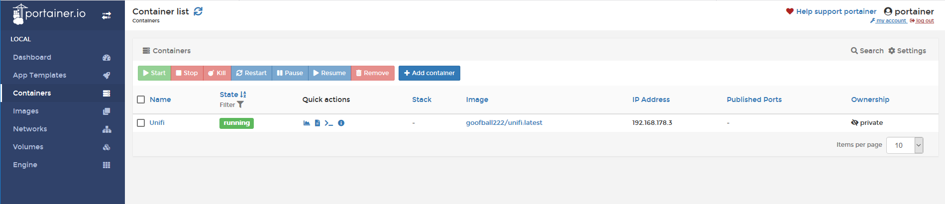

Hi Dominic,
bei mir habe ich folgenden Weg gerade erfolgreich getestet:
In Portainer auf Containers klicken, dann auf den betreffenden Container (hier Unifi).
Anschließend auf Duplicate/Edit
Always pull the image habe ich zur Sicherheit aktiviert und dann nur noch auf Deploy the container klicken und ein paar Minuten warten bis er gestartet ist.
Wenn alle container Volumes richtig angelegt sind (getestet auf meinem privaten TW 2400) bleiben alle Settings logs usw erhalten.
Von den Hutschienenmodellen habe ich zur Zeit keinen zuhause. Wäre toll, wenn das bei Gelegenheit einer der stolzen Besitzer unseres kleinen Schatzes mal testen könnte ob die Volumes in der Anleitung passen (vorher Backup runter laden, einfach unten Links im Controller auf das Zahnrad, Wartung und dann bei Backup den gewünschten Zeitraum herunterladen). Im Anschluss den hier beschrieben Update Vorgang durchführen und schauen ob noch alles da ist (müsste man auch testen können wenn atm kein Update verfügbar ist).
Beste Grüße, Julian

Hallo Julian,
vielen Dank für die sogar bebilderte Anleitung. Hat einwandfrei funktioniert. Sollte gleich in die KB aufgenommen werden.
