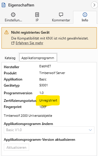

[Frage] [V4.5 IP1] ETS 6.3 - TWS wird als unregistriertes Gerät angezeigt

Ich denke, das Problem ist nicht unbedingt so sehr das Warnschild, sondern eher, dass der TWS mit ETR 6.3.0 nicht mehr als Schnittstelle nutzbar ist. Habe ich den TE da richtig verstanden?

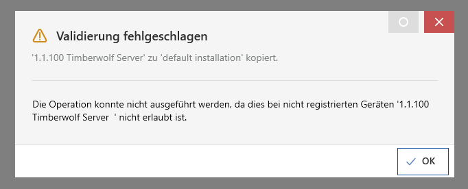

Ich hab auch gestern den blöden inneren Drang gehabt bei der ETS auf „update“ zu klicken.
Der TWS war dann bei mir als Schnittstelle weg. Nach Neustart des TWS hat die ETS ihn aber wieder ganz normal gefunden. Programmierung funktionierte dann auch, alle neuen Kommunikationsobjekte für die Rolladen sind nun verknüpft und am Wolf verfügbar. Auch die Programmierung der anderen KNX-Geräte funktioniert in der 6.3.0 er Version der TES mit dem TWS.
Ich für meinen Teil, kann mit der Situation leben, würde aber evtl auf das Angebot von andererStefan zurückkommen und mir die 6.2 der ETS mal auf die NAS legen.
Wenn ich das richtig verstanden habe, dann wäre es wohl in der 6.3.0er Version der ETS ein Problem den TWS in einem Projekt neu hinzuzufügen.
Aber das habe ich noch nicht geprüft.

Edit: Nachtrag…Wenn es wirklich „nur“ das Problem sein sollte das der Wolf bei in der ETS 6.3.0 neu erstellten Projekten nicht hinzugefügt werden kann, dann kann man doch einfach eine ETS 6.2.x Dummyprojektdatei erstellen in der er schon mit drin ist und dieses hier teilen, oder nicht? Wäre für Neulinge wahrscheinlich eh der einfachste Weg…

Ich mag die lösungsorientierte Denkweise, dennoch ist es kein vollständig zertifiziertes Produkt.
1) KNXA Schreibt:
3) ich zeige nur ungern auf alte Threads, aber es zeigt mir das man das hier nicht auf die kette bekommt.
4) nicht nur der TWS ist davon betroffen! Auch hersteller wie lunatone oder diverse aus fernost
5) Auch in den "Best practices" aus den "KNX Toolkit for professionals" steht es drin, dass man nur Zertifizierte Geräte verwenden soll.
6) Persönliche Meinung: TWS ist kein fertiges produkt für den Markt.
1) KNXA Schreibt:
2) Import in Bestehende Projekte nicht mehr möglich mit 6.3.Nicht registrierte Geräte sind ausschließlich für Hersteller gedacht, um ihre Produkte zu testen, bevor sie auf den Markt kommen, und sollten nur zu Testzwecken und nicht in echten Projekten verwendet werden. Diese Geräte entsprechen möglicherweise nicht dem KNX Standard und sollten daher nicht in realen Projekten verwendet werden.
