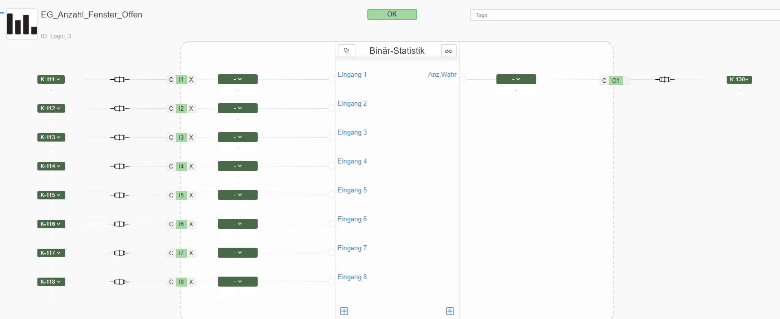

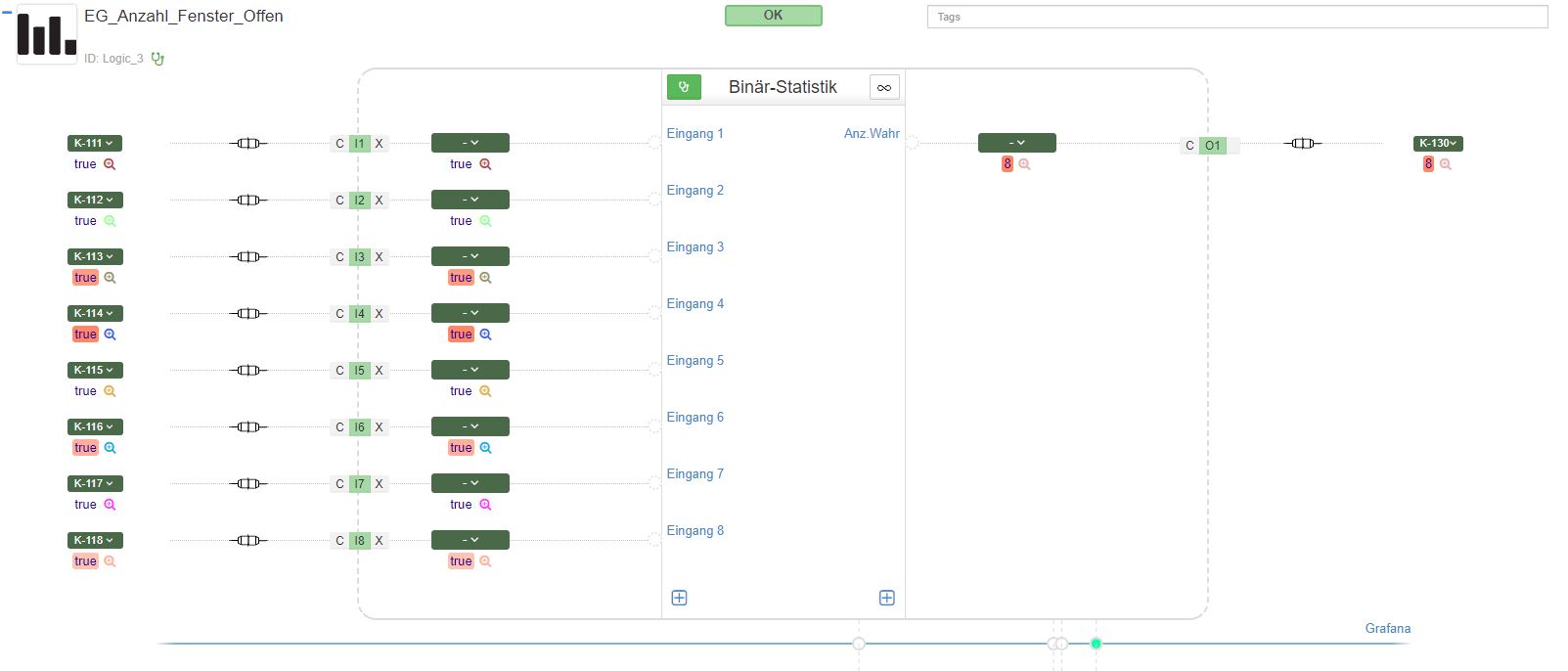

Habe eine Binär-Statistik mit 8 Eingängen(K-111 bis K-118) vom Typ 1.002 und einen Ausgang(K-130) vom Typ 6.001 erstellt, siehe Bild
Habe die Live-Daten einige Zeit beobachtet. Die Logik liefert nach den Update/Refresh jedes Mal andere Werte, obwohl alle Fenster zu sind und wenn ich das Fenster öffne, ändern sich die Werte in der Logik nicht :(
Was mache ich da falsch?
Woher kommt diese Änderung der Werte(Eingänge)?
Im Busmonitor wurden sie nicht geändert. Da steht nur die Änderung(geöffnet/geschlossen) vom K-112, alle anderen sind ohne Änderung.
MfG Juri
