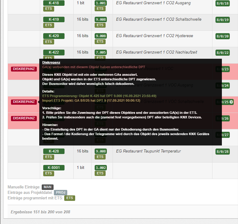

Das hat mein Problem zum größtem Teil gelöst. Es gibt nur Probleme bei den DPTs der VOC Mess- und Grenzwerten.

Bez. VOC sowohl am Objekt als auch der GA 9.008 zuweisen. Im Moment hast du an der GA nur DPT9 zugewiesen.
