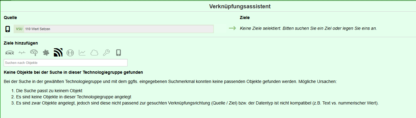

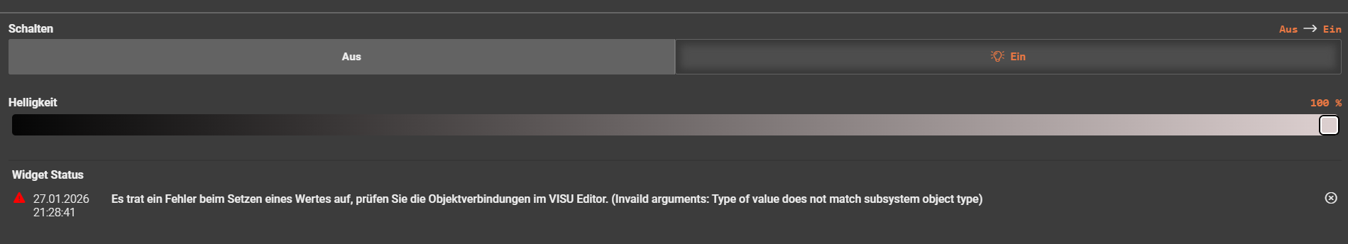

Wenn ich auf der Visu auf das Widget klicke kommt immer die Fehlermeldung "Es trat ein Fehler beim Setzen eines Wertes auf, prüfen Sie die Objektverbindungen im VISU Editor. (Invalid arguments: Type of value does not match subsystem object type)".

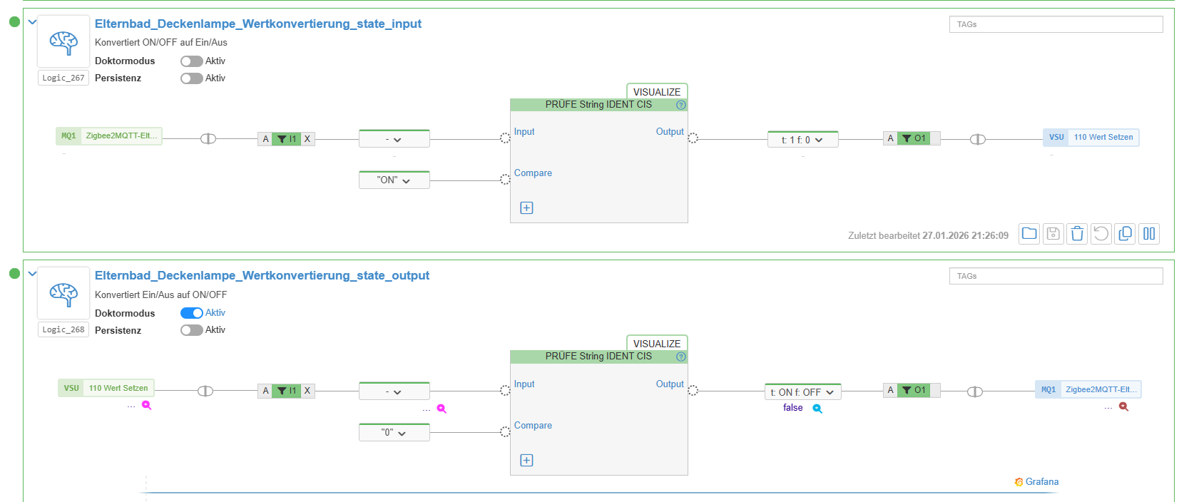

Hier noch ein Screenshot meiner Logik: Also die Frage: Was sendet das Leuchten-Widget?

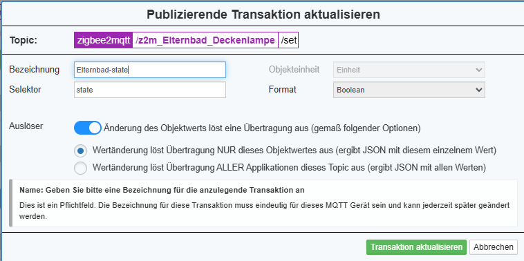

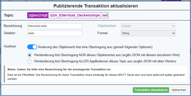

Im MQTThab ich den Status als Boolean angelegt: In der Visu bekomme ich das aber nicht zur Auswahl, weil wohl der Datentyp nicht zusammenpasst, denke ich: Lege ich den Wert im MQTT als String an, kann ich die Verbindung mit der Visu herstellen, bekomme aber beim Klick auf die Kachel immer noch die Fehlermeldung meines Ursprungsposts.

Du hast aber das App Level Topic als JSON angelegt und willst jetzt im JSON dein on/off haben. Vielleicht zeigst du uns einfach mal, was grundsätzlich bei deiner Lampe ankommen soll und was dein Widget sendet. Es gibt soviel Möglichkeiten zum Ziel zu kommen, aber ohne vollständige Angaben ist es echt anstrengend zu helfen.

Mein Problem ist ja nicht, dass mein MQTT-Aufruf nicht funktioniert, den bekomme ich mit einem normalen Schalten-Widget problemlos hin. Dort kann ich ja konfigurieren, dass bei ein ON und bei aus OFF gesendet wird und dann funktioniert es auch. Beim Lichtwidget kann ich das leider nicht, deshalb würde ich gern wissen, was das Lichtwidget bei ein und aus sendet. Ich kann das mit keinem Boolean verbinden, weil der bei der Datenverbindung in der Visu einfach nicht auftaucht.
Und wenn ich das Lichtwidget mit einem String verbinde, bekomme ich die obige Fehlermeldung, dass der Datentyp nicht passt. Aber ich kann nur einen String verbinden ...

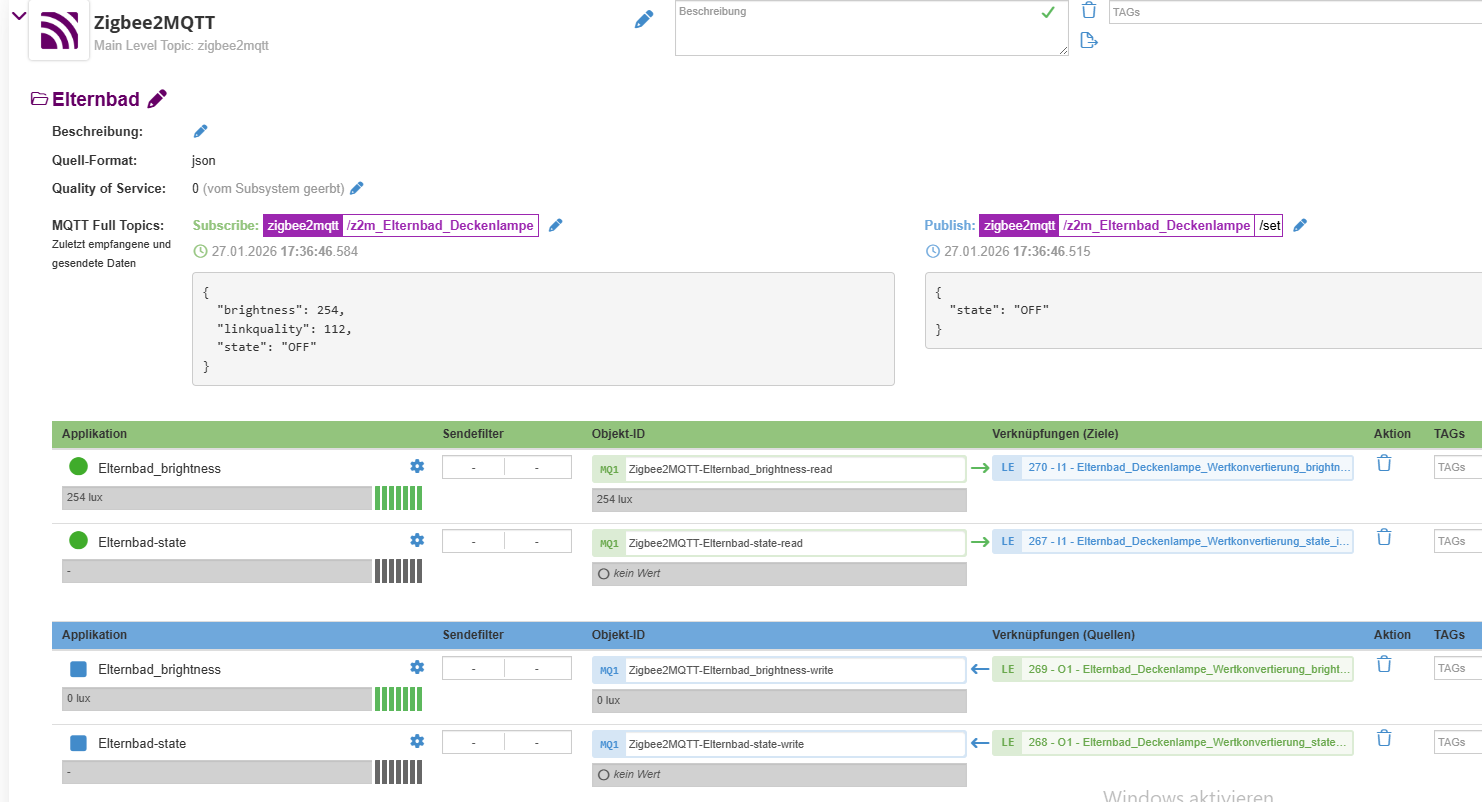

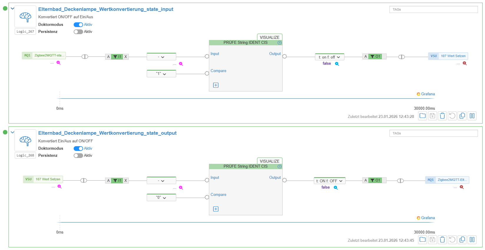

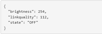

Ob das hilft, weiß ich nicht, aber das bekomme ich bei einem Schaltvorgang angezeigt, zum Einschalten reicht aber { "state": "ON" }, das hab ich mit dem MQTT-Explorer schon ausprobiert: Hier, wie ich das konfiguiert habe. Wie oben geschrieben, der Teil funktioniert mMn. korrekt und hat die Lampe auch schon geschaltet. Hier noch meine Logiken für input (MQTT->Visu) und Output (Visu->MQTT): Die Logiken kann ich auch verknüpfen, aber beim Klick auf die Kachel kommt halt die Fehlermeldung (hier der Versuch einzuschalten auf der Detailansicht): Ich hoffe ich habe jetzt alle Informationen geliefert, damit ihr das besser beurteilen könnt.

Dein Licht Widget sendet doch im Format bool und du willst es mit einer Logik verknüpfen die ein String erwartet, wenn ich das richtig interpretiere. Leg mal eine Und Logik an und verknüpfe den Eingang mit deinem Widget und am Ausgang stellst du das Mapping auf on/off bei true/false und übergibst das dann an MQTT.
