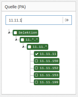

Bei der Eingabe einer GA bzw. PA in den Filterfelder, wird dynamisch eine Vorauswahl als Strukturbaum angezeigt.
Die Standardauswahl ist dabei, dass alle GA/PA selektiert werden, die der aktuellen Eingabe entsprechen.
Dies gilt auch, wenn die vollständige Adresse auch als Teil mehrere Adressen zu finden ist zB. Eingabe 11/11/1 wählt auch 11/11/115 aus, wenn diese existiert:
Daher müssen GAs/PSs gegebenenfalls abgewählt werden, wenn genau eine GA gefiltert werden soll:

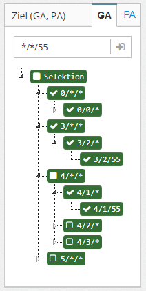

In den Filtern können auch Wildcards verwendet werden: zB. 5/*/1 oder */*/1:
