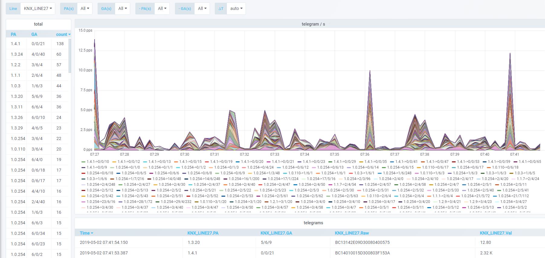

Klicke ich auf die Schnittstellenstatistik (eingegreist im Screenshot), werden mir meine Telegramme alle in Grafana angezeigt, die Schnittstelle funktioniert also.

Was mich noch wundert: Manchmal und für mich bisher ohne erkennbare Regel erscheint oben links im Busmonitor-Bereich eine farbiges Tag: "Vergangenheit" (im Chrome) und "Historical" beim IE. Es erscheint m. E. immer, wenn ich "Echtzeit" aktiviert hatte, den Haken dann entferne und dann auf Aktualisieren klicke. Aber manchmal dauert es länger, manchmal kommt es dann garnicht (also das Tag).
Kann es sein, dass der Busmaster mit viel Traffic nicht klar kommt. Wobei ich nicht weiß, ob ich wirklich viel Traffic habe. Gefühlt schon, hier mal meine letzten 5 Minuten. Das meiste sind Sensoraktualisierungen aus dem Wiregate Server (alle 5min und bei Wertänderung > z.B. 0,5°, was ja nicht so häufig sein sollte.
VG, Sven
