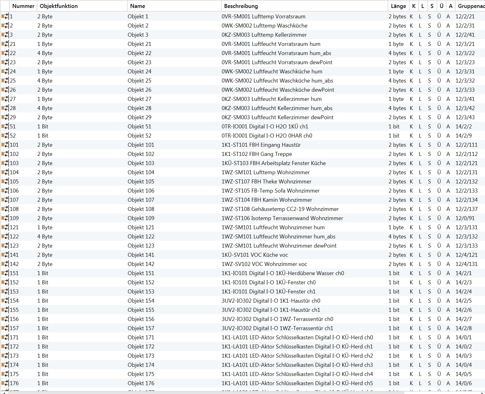

Dafür wird die Zuordnung der Gruppenadressen auf die stumpf durchnummerierten Objekt des Timberwolf-Servers weh tun. Insbesondere, weil es "nur" 2000 sind, das zwingt quasi dazu, weniger "Luft" im Nummernplan zu lassen.

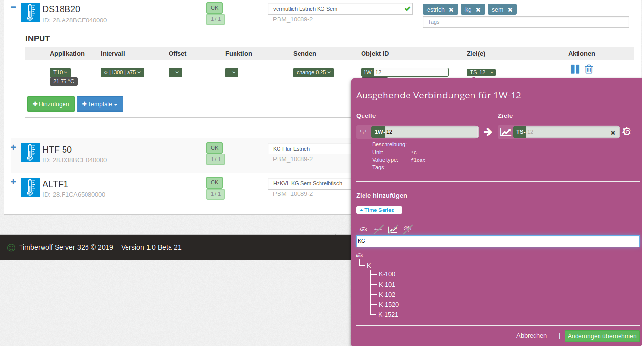

Ich arbeite im Moment viel an der Zuordnung von 1-Wire-Objekten zu Gruppenadressen, und in dem Dialog dort sind die Objektnummern sehr deutlich präsent. Das fände ich nicht schön, wenn es da überhaupt keinen Zusammenhang zur GA gäbe und die ID einfach stumpf aufsteigend vergeben wäre:

Also ich habe das so gelöst:
-099 Keller
-199 EG
-299 OG
-399 DG
-499 Aussen
Keine Ahnung, wie viele Sensoren du hast, aber bei mir reicht das dicke!

Naja bei 1:1 Beziehungen ist die Diskussion berechtigt, nur bei 1:n Beziehungen wie sie nun mal bei KNX-KO zu GA auftreten kann ist das dann alles akademisch zu diskutieren.
Es geht bei der TWS Applikation ja nicht darum sich sein GA-Adressschema der ETS Objekte zu basteln sondern darum, Funktionsobjekte zu generieren.
Da so ein GA-Adressschema auch immer sehr unterschiedlich ist (ich habe da keine Räume in den GA-Adressen) tue ich mich auch noch schwer die TWS-Objektbelegung zu automatisieren. Im Grundsatz ist es aber nicht schwer aus der TWS-Importer-Vorlage sich nen VBA zu basteln und somit seine persönliche GA-Sammlung mit all den genannten Merkmalen aufzubereiten.
Das alles in Handarbeit in der ETS allgemein + ETS TWS-Applikation + Tags in der UI ist schon ne gewaltige Aufwandsteigerung.
Das mit den Tags ist schon recht mächtig, ich selbst nutze das aber viel zu selten. gerade bei den GA habe ich in der ETS schon alles sauber im Namen gepflegt was ich brauche. Da wäre mir eine einfache Zerlegung des GA-Namen in Einzelbegriffe schon der fertige TAG-Katalog. Innerlich sträubt es mich da auch gewaltig den hunderten GA per Hand in der UI noch Tags zu vergeben.
Wenn man diese so wichtige Spalte für die KNX-Objekte noch irgendwie im Paket mit rein bekommen würde...
Kann den "Frust" über den Aufwand also verstehen.
Wenn ich mein Projekt mal richtig fertig habe, muss ich mal schauen ob es bei den TWS-KO eine sinnvolle Clusterung gibt. Derzeit sehe ich aber viele Bereiche wo mir die 10-er / 100-er Blöcke nicht helfen. Wobei das ja auch nur ein UI-Thema in der ETS ist. Bei einem CSV upload in die TWS Importer-App interessiert das ja nicht.
