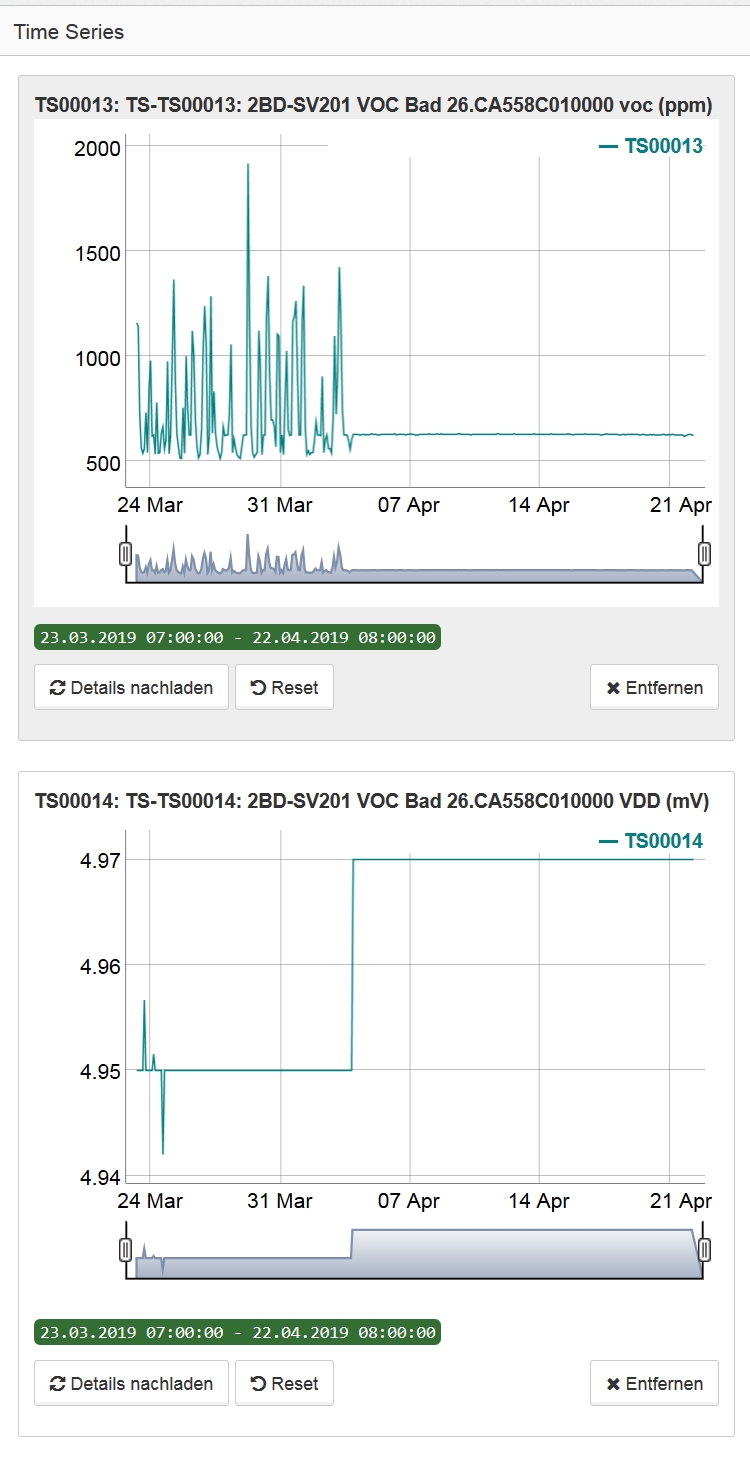

meine Frau hat sich gerade beschwert, dass die Badezimmerlüftung nach dem Duschen nicht mehr einschaltet.
Eine kurze Recherche im TWS ergab folgendes Fehlerbild (siehe Anhang, Bild 1).

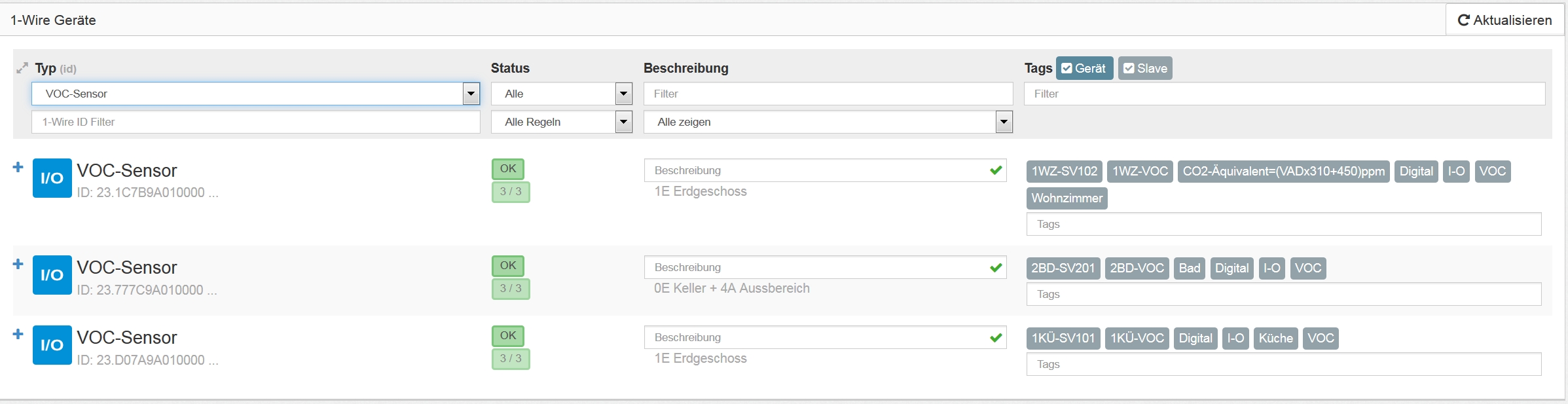

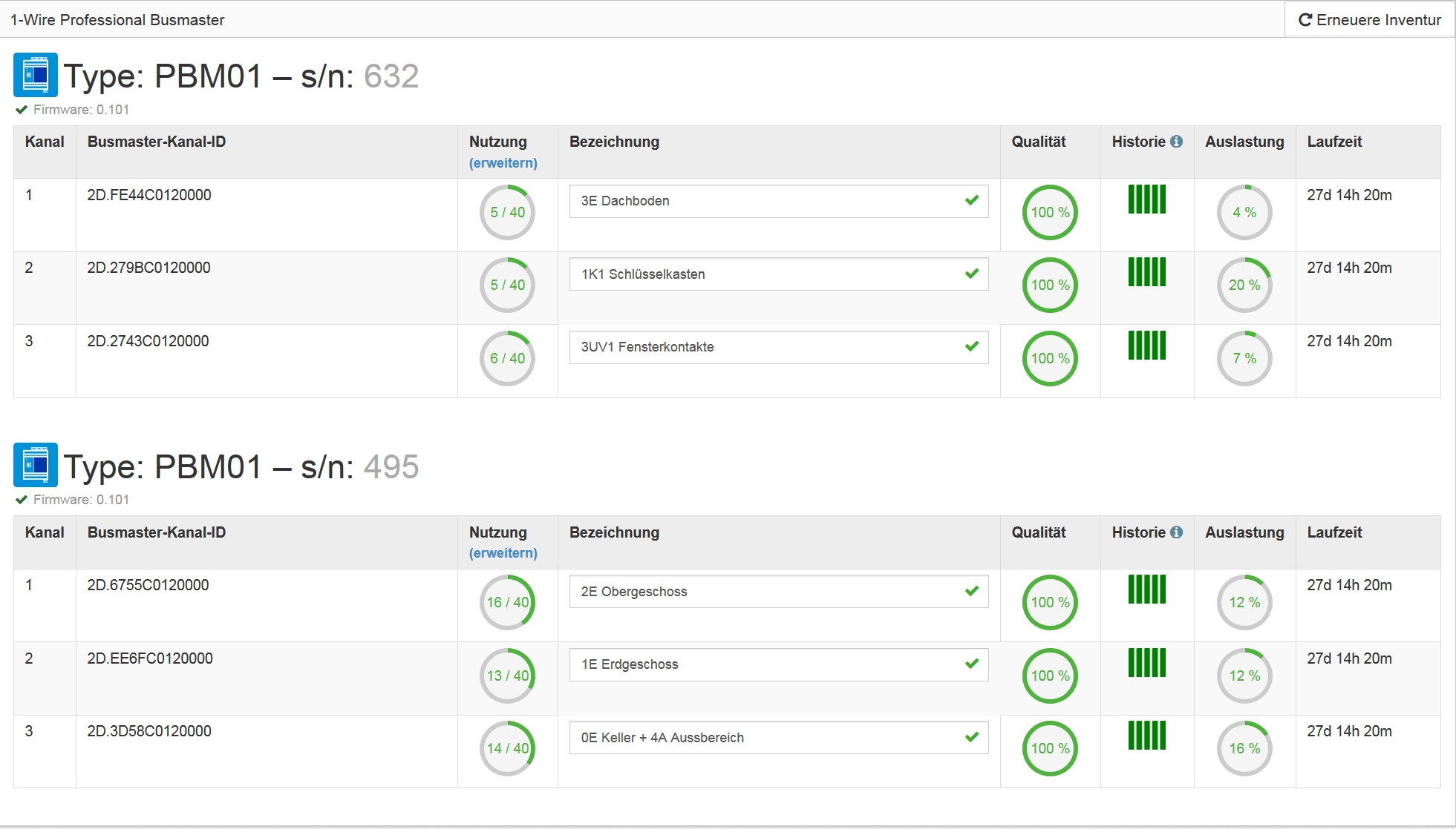

Zusätzlich scheint sich der TWS mit den Busmasterlienien nicht ganz einig zu sein - siehe Bild 2, 3 und 4 - Buslinie "0E Keller" und "2E Obergeschoss" für den selben VOC-Sensor im Bad (2 OG).
Stephan
Bild 1 (Grafana VOC)
Bild 2 (1W Slaves)

Bild 3 (1W Geräte)
Image Upload by ElabNET Support Forum
Bild 4 (PBM Kanäle)

Reset durch 10-minütiges trennen des Senors ist mittlerweile erfolgt. Nach 48 h Laufzeit sieht es leider nicht besser aus als vorher. Der Sensor liefert, unabhängig von der Umgebungsluftgüte, generell nur noch Werte im Bereich zwischen 627-630 ppm (mit wenigen kurzen Ausreißern nach unten bis 624 bzw. 620 ppm).
