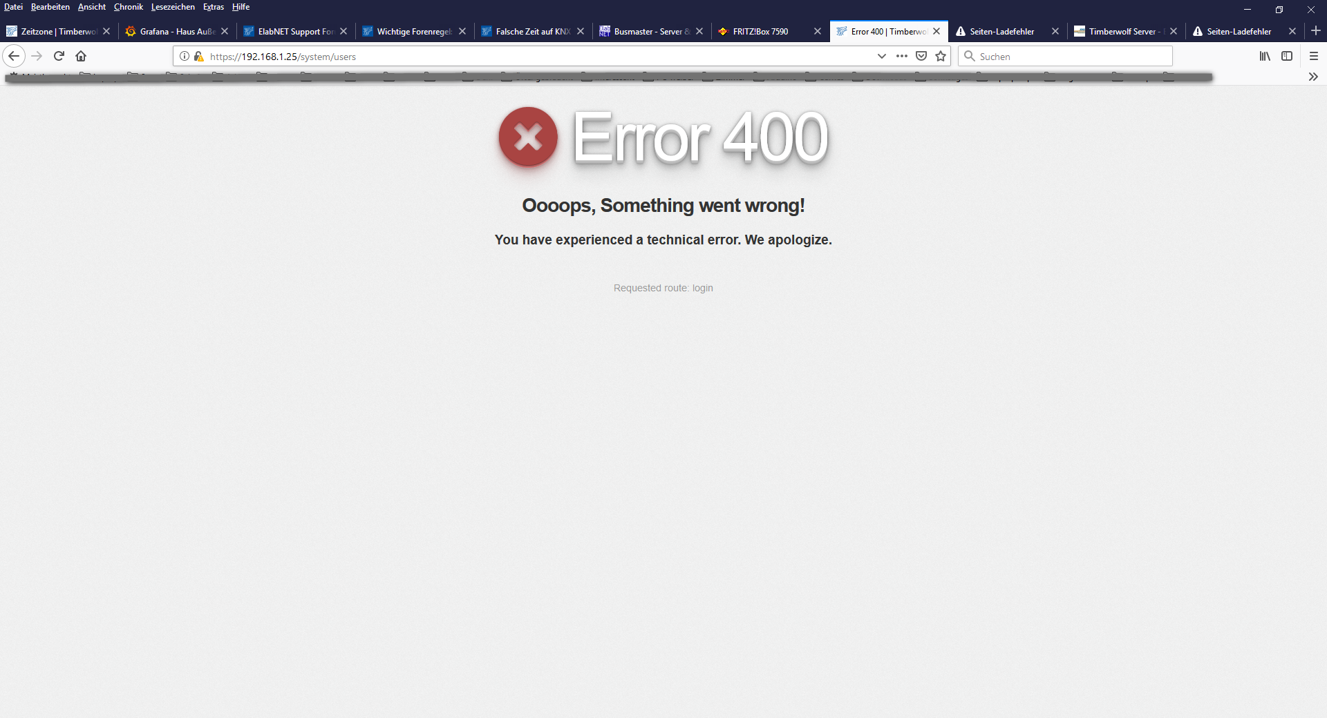

Habe heute Abend den Zweiten Server (TWS 2100 / timberwolf165) nach ca. eineinhalb monaten ohne Internetzugang
(da er im Schlafzimmer stand, dort kein Lankabel verlegt ist und Wlan direkt neben dem Bett nicht sehr gesund ist und dort sensorwerte testhalber protokollieren sollte und eher einfach keine zeit war) wieder mal ans netzwerk geschlossen um Softwareupdates ein zu spielen.
Vor dem Softwareupdate hab ich sicherheitshalber eine Datensicherung durchgeführt, man weiß ja nie...
Stand war V1.0 Beta 14
Update auf v1.0 Beta 20
Nach dem Update war der Server ganz normal via Netzwerk zu erreichen, jedoch fiel mir dann doch recht schnell auf, dass alle Datenreihen weg waren! :crying-yellow: :crying-yellow:
Als ich demzufolge eine Wiederherstellung durchführen wollte, war der Server nach starten der Wiederherstellung nichtmehr erreichbar, auch nach 15 minuten nicht. Weder der direkte zugang über IP Addresse, noch über timberwolf165.local funktioniert
Im Router, wird er jedoch noch angezeigt!
Im browser bekomm ich nur noch folgende Fehlermeldung:
Mir ist noch ein kleines Detail aufgefallen:
Der Server ist als TWS2100 bestellt worden, ist auch in enem 2100er gehäuse drin, auf den Etiketten steht jedoch beidesmal TWS2400!!
Könnte hier ein Konflikt der software evtl irgendwelche Probleme verursacht haben?
