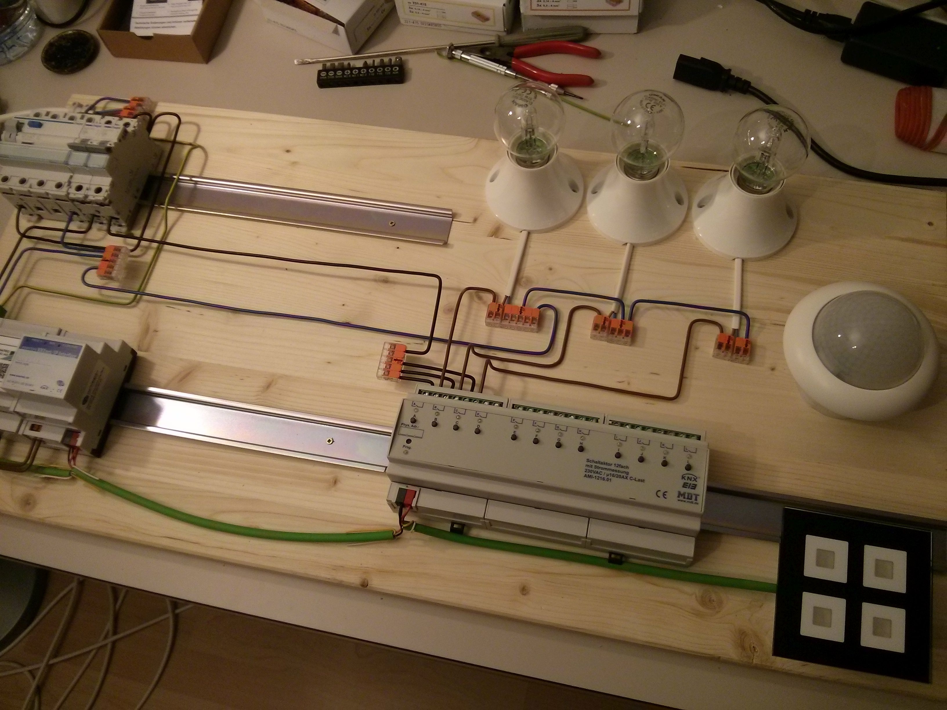

danke für den Bericht. Allerdings habe ich nie verstanden, wieso man bei einem Testbrett die Verkabelung hinten macht. Man kann es sich auch unnötig schwer machen. Was war Deine Intention dafür?

starwarsfan hat geschrieben: Sa Apr 13, 2019 10:17 pm Hi,
Ich habe mich zum einen der Ordnung halber dazu entschieden zum anderen müssen die Schalter und Sensoren von unten kontaktiert werden. Hier waren dann Bohrungen notwendig, da habe ich dann ein paar mehr gemacht.....
Natürlich kann man hier auch eine Lösung ohne eine rückseitige Verkabelung nutzen.

ROI111 hat geschrieben: Sa Apr 13, 2019 10:32 pmIch habe mich zum einen der Ordnung halber dazu entschieden zum anderen müssen die Schalter und Sensoren von unten kontaktiert werden. Hier waren dann Bohrungen notwendig, da habe ich dann ein paar mehr gemacht.....
Ok, verstehe.
Lang lang ist's her, mein's sah damals so aus:
