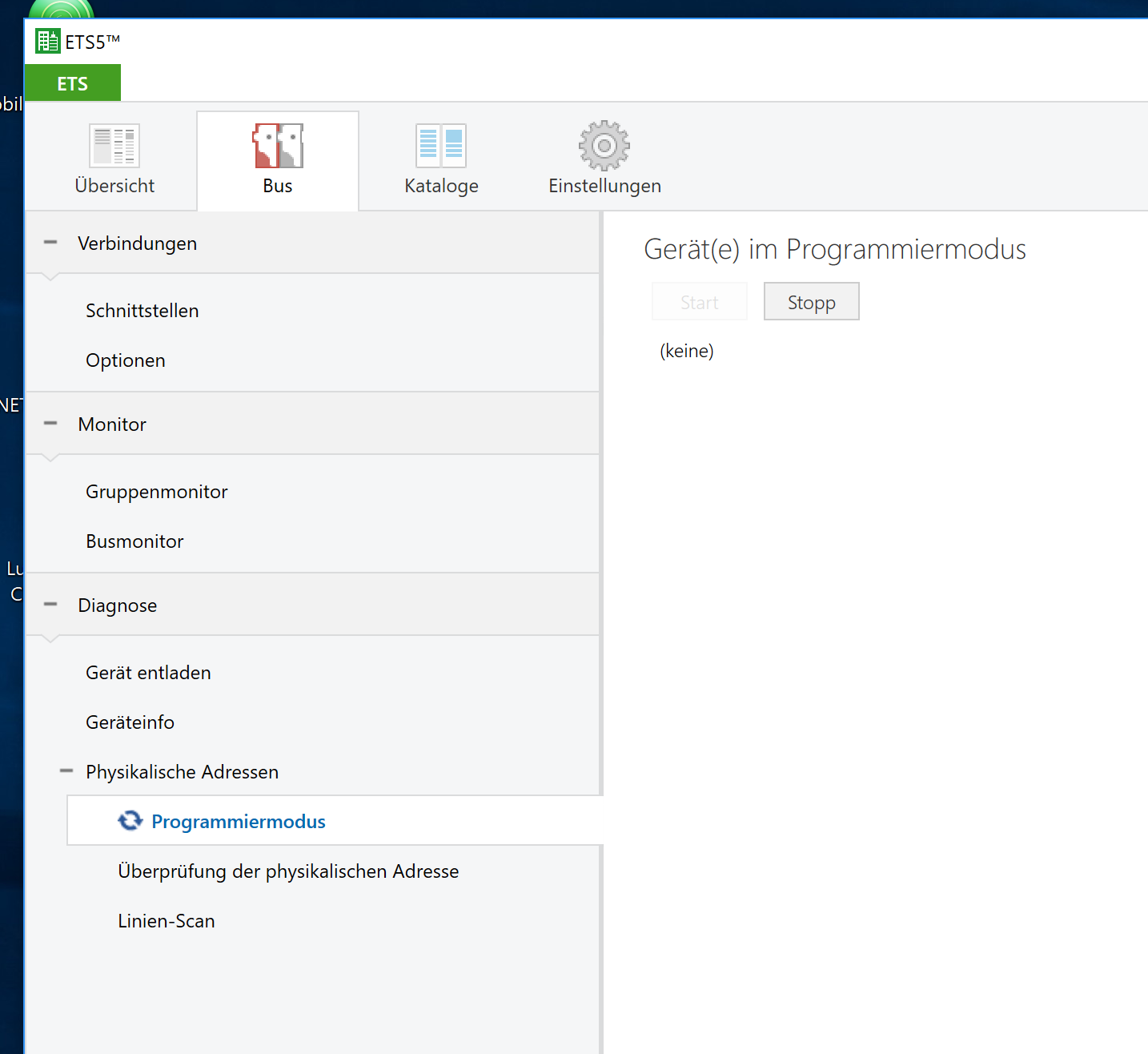

Seit einigen Tagen kämpfe ich damit, endlich den Timberwolf 2600 Betrieb nehmen zu können. Leider kann ich die Timberwolf Komponente aus ETS heraus einfach nicht programmieren. Während dem Programmiervorgang wird nach dem "Drücken Sie den Programmierknopf" gerufen, obwohl ich diesen in der Timberwolf Oberfläche bereits aktiviert habe. Ich weiss momentan einfach nicht mehr weiter und hoffe auf eure Hilfe. Vielen Dank im Voraus.

Hallo Stefan, genau diese habe ich in der Vergangenheit auch schon probiert. Was interessant ist: der Programmiermodus wird in ETS angezeigt bei den KNX Interfaces, jedoch wird er nicht gefunden wenn spezifisch nach Geräten im Programmiermodus gesucht wird?! Auch wird die Schnittstelle sonderbarerweise nicht gefunden in ETS, obwohl es automatisch angezeigt wird?!
