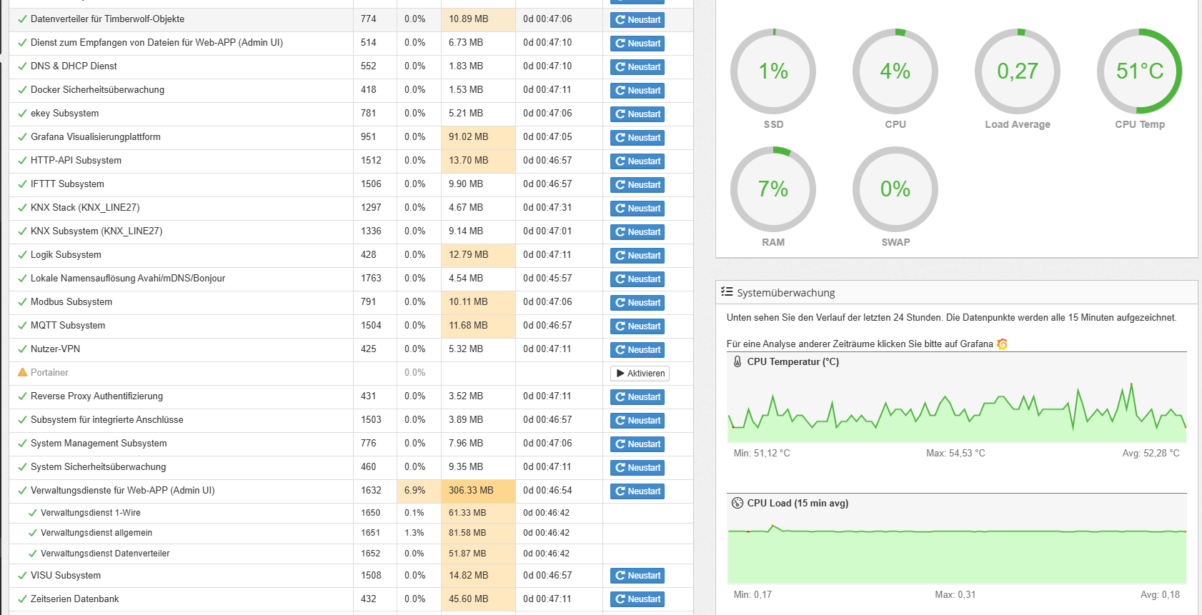

Der Portainer lässt sich auch nicht mehr aktivieren sollte ich den TWS rücksetzen oder hat jemand noch einen guten Rat für mich?
SG Philipp

**Schritt 1: Der Subsystem-Reboot (Selbstheilungs-Versuch)**
1. Gehe in den **Subsystem-Manager** (Systemeinstellungen -> Monitor -> Dienste).
2. Suche den Dienst **„Docker“** oder **„Portainer“**.
3. Versuche, den Dienst dort manuell zu **Stoppen** und nach 10 Sekunden wieder zu **Starten**.
*Hintergrund:* Der Timberwolf hat Schutzmechanismen, die beim Starten des Docker-Dienstes prüfen, ob die Standard-Netzwerke vorhanden sind, und diese ggf. automatisch neu anlegen.
**Schritt 2: Der „Admin-UI Defibrillator“ (Regel 1.328)**
1. Starte im Subsystem-Manager den Dienst **„Verwaltungsdienste für Web-APP (Admin UI)“** neu.
*Hintergrund:* Dies bereinigt oft hängende Proxy-Verbindungen zum Docker-Socket.
