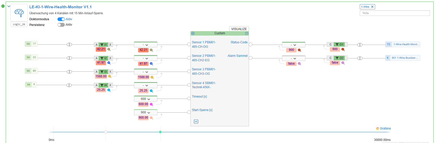

man liest öfter mal, dass 1-Wire unbemerkt oder plötzlich nicht mehr läuft. Wie auch immer die Ursache ist, wollte ich eine Lösung schaffen die ein Monitoring ermöglicht (mit Boardmitteln).
Aktuell habe ich 4 Kanäle 1-W aktiv.
Zur Überwachung war mein Gedanken den jeweils letzten Sensor (möglichst schwer z.B. VOC / LF) am Ende des jeweiligen Kanal zu überwachen.

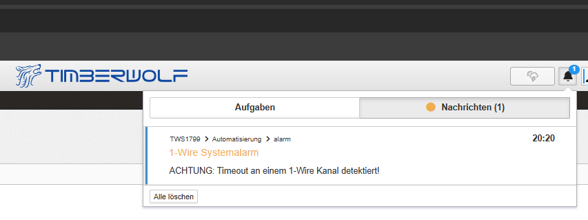

Wenn ein überwachter Sensor länger als 10 Minuten keine Werte liefert, gibt es Alarm - dann "könnte" man von einem Fehler auf dem Kanal ausgehen... Ich aktiviere Nachrichten an:
- das TWS Nachrichtencenter

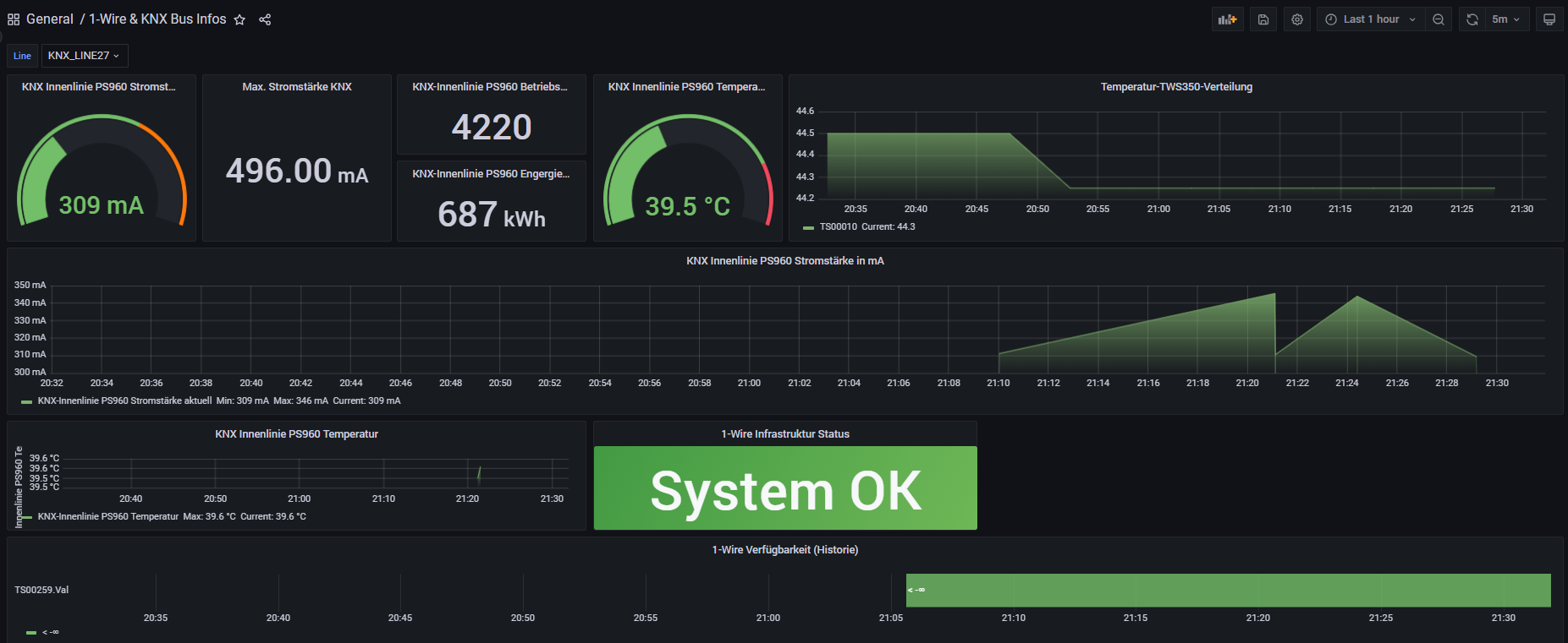

- an ein Grafana Dashboard
- an eine KNX GA (zur weiteren Auswertung an ein LED-Status Display neben der Haustüre als Beispiel "Status-Bussysteme grün=OK rot=Fehler")
Im TWS Nachrichtencenter sieht man "in der Schaltzentrale gleich, wenn es ein Problem gab mit Datum und Uhrzeit"

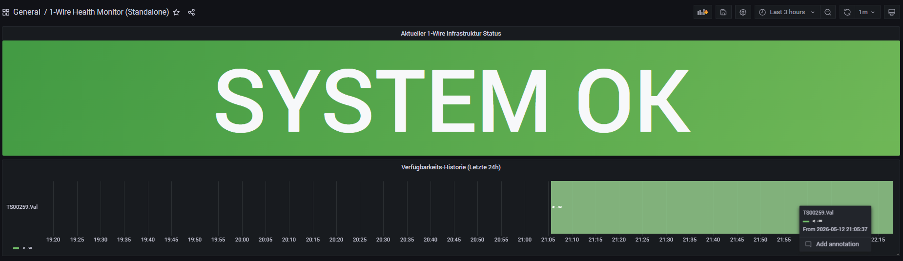

Im Grafana-Dashboard hat man eine Historie und sieht, seit wann es ein Problem gab.
Die KNX GA visualisiert wie man wünscht
Die Logik:
Das Grafana-Dashboard (erweitert um die 1-W Überwachung):
Der Logik-Code (Danke an Georg @eib-eg eg und seine KI "Kanon"):
Logik-Name: LE-KI-1-Wire-Health-Monitor V1.1
Beschreibung: Überwachung von 4 1-Wire Kanälen (EOL-Prinzip).

ACHTUNG: Ganz unten sind zwei [_S] bei "Timeout und "Start-Sperre die müssen durch eines ohne _ ersetzt werden. Da ansonsten hier die Forumssoftware den Text durchstreicht... und nicht anzeigt...
Die Start-Sperre dient dazu, dass keine Fehler gemeldet werden, bevor alles initialisiert ist und zur Vermeidung von Fehl-Alarmen im Nachrichtencenter insbesondere nach TWS- oder Logik-Neustart.
Ich denke dass ist mal ein Anfang zum Monitoring. Insbesondere die Grafana-Historie ist ganz nett, wenn man mal Fehler suchen muss.
Gerne kopieren und nutzen wie möchtet :handgestures-thumbsup:
Oli

Hier noch Grafana als "Standalone-Dashboard":

Danke Oli. Sehr interessante Lösung. Ja einmal direkt Indikator und dann noch die Nachvollziehbarkeit ab wann.
