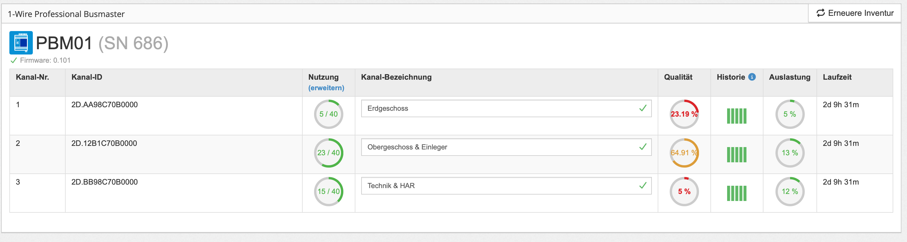

Winterzeit ist Bastelzeit, so hab ich endlich mal die Muße gefunden meine KNX & 1-Wire Verkabelung von fliegenden Wagos auf Phoenix Reihenklemmen umzubauen und die Migration vom WG auf den TW weiter voranzutreiben. Im Laufe der Zeit sind mir viele 1-Wire Leitungen ausgefallen, leider hatte ich den damaligen Tip befolgt und die nackten DS18B20 direkt in die KNX-Wagos gedrückt. Diese liegen natürlich teilweise an schwer erreichbaren Stellen so dass ich den Bus hier und da noch mal auftrennen musste bzw. einige Fühler bis zur nächsten Renovierung einfach tot sind. Bei der ganzen Klemmarbeit hab ich auch ein paar Übeltäter entdeckt und entfernt, aktuell scheint der 1W-Bus nun wieder auf allen drei Kanälen zu laufen. Im TW gibt es dabei eine Übersicht wird u.a. auch die Qualität angezeigt:
Meine Frage: wie ist diese Anzeige definiert, bspw. Anzahl der prozentualen Fehler über Laufzeit x?
Warum frage ich: durch das Ausprobieren und Umstecken hab ich alle drei Kanäle in den roten Bereich geschossen, ist das nun eine temporäre Warnung oder sind Strecken alle so schlecht? Letzteres kann ich mir kaum vorstellen, ich hab an einem Kanal nur weniger Meter mit sauberer Verkabelung hängen...

Hi zusammen,
als kleines Update (und fishing for answers :D ) hier der aktuelle Stand:
Die "Qualität" geht auf 2 von drei Linien hoch, aber ich kann mit den Angaben leider noch nicht wirklich was anfangen...

Hey Hannatz,
was wird angezeigt, wenn du mit dem Mauspfeil auf ein Qualitätsanzeiger zeigst?
Ich kenne das bei mir nur dass alle Kanäle mit 100% Qualität angezeigt werden und wenn der Mauszeiger auf den Qualitätsanzeiger steht, kommt die Meldung: "Praktisch keine Fehler".
Bei mir liegt aber auch sauber eine eigene Bus-Leitung 2x2x0,8 pro Stockwerk und ordentlich nach Empfehlung verklemmt.
Sicher wäre auch interessant, welche Leitung du für jeden Kanal verwendest und welches Anschlussschema dazu hast.
Eventuell kannst du das auch noch nach Empfehlung verbessern. Das 1-W Planungshandbuch von Elabnet mit den ganzen Empfehlungen hast du?

Hallo Hannatz,
dieser Parameter "Qualität" wird vom zugrundeliegenden Open-Source-System OWFS generiert. Wir zeigen diesen an, wie von dieser Software errechnet. Den genauen Algorithmus kann man aus den Sourcen herauslesen. Es ist einfach ein Indikator und es gibt zahlreiche Postings dazu, bitte entsprechend suchen.
