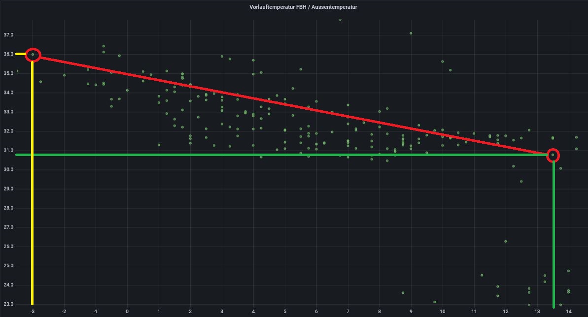

dein Einwand bezüglich der thermischen Trägheit ist absolut berechtigt. In einem theoretischen Modell bräuchte man tatsächlich Wochen für eine saubere Annäherung. Doch der Timberwolf Server erlaubt uns einen anderen Weg: Wir nutzen die nackte physikalische Historie des gesamten Jahres.
Hier sind die XY-Scatter-Plots aus meinem Reallabor (HK Altbau und FBH Neubau):
HK Altbau
FBH Neubau
Lesehilfe für die Forensik:
Rote Linie: Die berechnete Heizkurve.
Grüne Linien: Die Heizgrenztemperatur (13,5 °C) und die zugehörige Vorlauftemperatur.
Gelbe Linien: Referenzpunkt für die Auslegungstemperatur.
Warum die Ausreißer die Wahrheit sagen:
Du siehst in den Diagrammen Punkte, die deutlich über der Kurve liegen, besonders im Bereich über 14 °C. Ein Standard-System würde das als „Rauschen“ ignorieren – ich nutze es zur Fehlerdiagnose:
Mischer-Verhalten: Mein FBH-Mischer benötigt über 200 Sekunden für den vollen Stellweg. Er reagiert bauartbedingt langsam auf plötzliche Temperaturhübe im System.
Parasitäre Zirkulation: Wenn im Sommer die Sonne fehlt (Regentage), muss der Ölbrenner für die Warmwasserbereitung einspringen. Da in meinem System eine Schwerkraftbremse fehlt, drückt die hohe Kesseltemperatur allein durch Eigenzirkulation in die Heizkreise.
DAS FAZIT DER ANALYSE:
Diese Graphen sind zu 98% präzise. Die restlichen 2% sind kein „Dreck“, sondern wertvolle Informationen über die reale Hydraulik. Erst durch dieses Verständnis kann ich die Logik im Jahr 2026 so härten, dass sie den Mischer perfekt adaptiv führt und diese Verluste minimiert.
