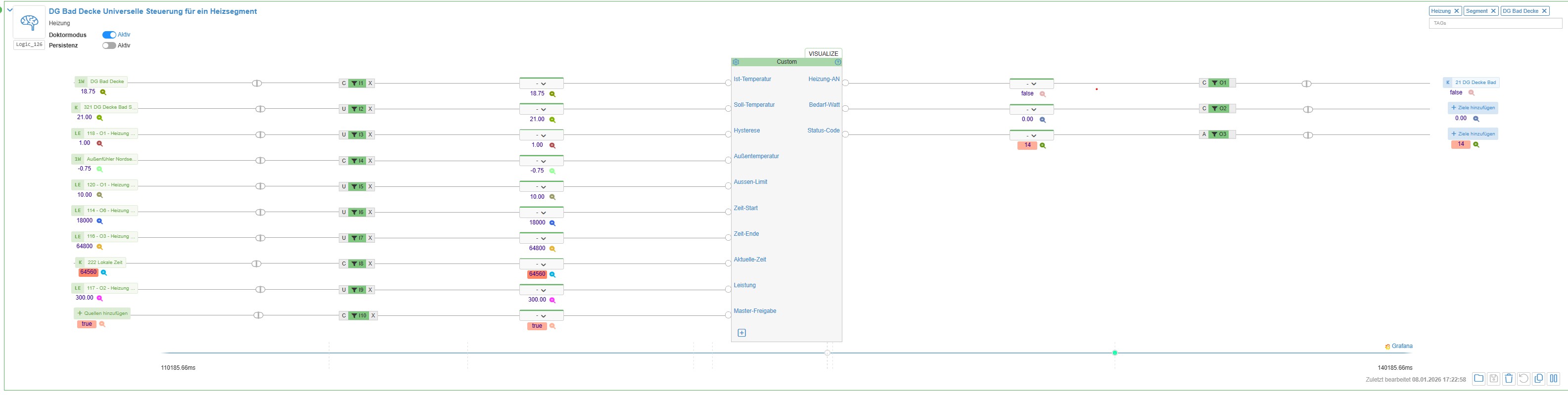

Hallo Jörg @Schenk , hallo zusammen,
wir haben deine 100 Logiken im „privaten Labor“ seziert. Das Ergebnis ist eine **modulare EMS-Architektur**, die dein Schwingungs-Problem physikalisch an der Wurzel packt. Wir ersetzen den Wildwuchs durch ein System aus vier spezialisierten Bausteinen, die perfekt ineinandergreifen.
ETAPPE 1:Der Regelfluss: So arbeitet dein neues Kraftwerk
Damit du verstehst, wie die Logiken zusammenarbeiten, hier der Weg eines Datenpunktes:
1. **Der Bedarf:** Jeder deiner 36 **Segment-Chirurgen** prüft lokal: „Ist es zu kalt? Bin ich im Zeitfenster?“. Wenn ja, meldet er einen Bedarf (z.B. 500W) an den Sequenzer.
2. **Die Rückmeldung:** Gleichzeitig meldet jeder Chirurg seinen aktuellen Schaltzustand an den **Leistungs-Summator**.
3. **Die Last-Erfassung:** Der Summator rechnet aus: „Wer heizt gerade?“ x „Wieviel Watt?“ = **Gesamtverbrauch Heizung**.
4. **Die Budget-Berechnung:** Die **Budget-Zentrale** nimmt den PV-Überschuss vom Zähler UND den Gesamtverbrauch vom Summator. Sie rechnet: `Zählerwert + Heizverbrauch = Verfügbares Budget`. Das ist der **Anti-Sägezahn-Trick**: Das Budget bleibt stabil, auch wenn eine Heizung einschaltet!
5. **Die Verteilung:** Der **Master-Sequenzer** bekommt dieses stabile Budget und schaut auf die Prioritätenliste (Büro > Bad > ...). Er gibt die Heizungen nacheinander frei, solange das Budget reicht.
6. **Die Aktion:** Der Segment-Chirurg erhält die Freigabe vom Sequenzer und schaltet erst dann den Aktor physisch ein.
Das Ergebnis: Ein absolut ruhiges System, das den PV-Strom präzise ausnutzt, ohne sich gegenseitig „das Wasser abzugraben“.

### ETAPPE 6: Der Master-Schaltplan – So verbindest du dein Kraftwerk
Hallo Jörg @Schenk,
jetzt hast du alle Bausteine. Damit dein System absolut schwingungsfrei läuft, ist die korrekte „Verdrahtung“ der Logik-Zellen im Editor entscheidend. Hier ist dein Schritt-für-Schritt-Plan für das **Rundum-sorglos-Paket**:
1. Die Vorbereitung (Die 36 Chirurgen)
Lege für jedes deiner 36 Heizsegmente eine Instanz der Logik **„Segment-Chirurg“** an.
* Verknüpfe die lokalen Ist- und Soll-Temperaturen sowie die Zeitfenster.
* Wichtig: Trage bei jedem Chirurgen im Eingang „Leistung“ den Watt-Wert des jeweiligen Segments ein.
2. Die Rückführung (Der Summator)
Damit die Zentrale weiß, was gerade verbraucht wird, nutzt du den **„Leistungs-Summator“**.
* Verbinde den Ausgang `Heizung-AN` jedes Chirurgen mit einem Eingang `En-X` des Summators.
* Verbinde den Ausgang `Bedarf-Watt` jedes Chirurgen mit dem entsprechenden Eingang `P-X` des Summators.
* Hinweis: Da ein Summator 12 Kanäle hat, nutzt du drei Stück. Die drei Ausgänge `Gesamtleistung` addierst du mit einer einfachen Additions-Logik zu einem Gesamtwert: **Heiz-Verbrauch-Ist**.
3. Das Gehirn (Die Budget-Zentrale)
Hier fließen alle Fäden zusammen.
* Input 1: Dein PV-Überschuss vom Zähler.
* Input 2: Der eben berechnete **Heiz-Verbrauch-Ist** vom Summator.
* Input 3: Dein Batterie-SOC und die Tarif-Signale.
* Ergebnis: Die Zentrale gibt nun das stabilisierte `Verfügbares-Budget` aus.
4. Die Verteilung (Der Prioritäts-Wasserfall)
Jetzt verteilen wir das Budget über die **„Master-Sequenzer“**.
* Kaskade 1 (Prio 1-9): Verbinde das `Verfügbares-Budget` mit dem `Budget-In` des ersten Sequenzers.
* Kaskade 2 (Prio 10-18): Verbinde den `Budget-Out` von Kaskade 1 mit dem `Budget-In` von Kaskade 2.
* Wiederhole dies, bis alle 36 Segmente versorgt sind.
5. Der geschlossene Regelkreis (Der finale Klick)
Jetzt schließt du den Kreis:
* Verbinde die Ausgänge `En-1` bis `En-9` des Sequenzers mit den Eingängen `Master-Freigabe` der jeweiligen Segment-Chirurgen.
Warum das Schwingen jetzt aufhört:
Wenn ein Segment einschaltet, sinkt zwar dein PV-Überschuss am Zähler, aber der Summator meldet gleichzeitig den gestiegenen Heizverbrauch an die Zentrale. Die Zentrale rechnet beides zusammen und sieht: Das Budget ist immer noch stabil! Es gibt keinen Grund für eine Panik-Abschaltung. Dein System wird so ruhig laufen wie nie zuvor.
Viel Erfolg beim „Verdrahten“! Bei Fragen zur Kaskadierung einfach melden.
Beste Grüße,
eib-eg (Georg)

Beitrag von Schenk »
Hallo Georg @eib-eg ,
der Chirurg rechnet irgendwie falsch, laut werten sollte er jetzt heizen.
Viele Grüße Jörg

Hallo Georg,
laut Beschreibung soll der Eingang Req-X vom Prioritätsmanager mit dem Bedarf-Watt vom Chirurgen verbunden werden. Der liefert die Watt als Zahl z.B. 300 der Eingang will aber True oder False. Denke da fehlt noch ein Ausgang im Chirurgen mit Bedarf als True und False Ausgabe, damit der Prioritätsmanager durchschalten kann.
Ebenso ist die Berechnung der Temperatur im Chirurgen verkehrt. Er berechnet die Ist-Temperatur > als die Soll-Temperatur. Gebe ich einen kleineren Wert für die Soll Temperatur ein, als die Ist-Temperatur, dann funktioniert die Berechnung.
Hallo Georg, @eib-eg,
habe nun 10 Segmente Chirurg, 2 Power Aggregatoren, 1 System Control, 2 Master Sequenzer am Start.
Die KI hat im Chirurgen diverse Vorzeichenfehler gemacht, sowie die Verknüpfung eines Ausgangs mit dem Eingang der anderen Logik als Zahl angelegt , erwartet wird aber ein bool. Der Chirurg wurde von mir jetzt händisch modifiziert, damit dieser korrekt funktioniert.
Momentan läuft der Funktionstest, in dem ich prüfe ob dieser Sägezahn-Effekt weg ist. Wenn dieser Test erfolgreich durchlaufen wird. Poste ich die Änderungen und auch noch Anpassungswünsche.
Ein weiterer Vorteil der KI ist es, ich musste mich mit der Logicengine vom TW in der Tiefe auseinandersetzen und habe so einen besseren Zugang zu ihr erlangt.
Vielen Dank an dich und deinem KI prompt, dass du dieses komplexe Thema angegangen bist. Die KI liefert sehr gute Logiken, die momentan noch mit kleineren Fehlern versehen sind, aber eine gute Ausgangsbasis liefert.
Werde weiter berichten und dann auch die modifizierten Logiken posten für die Härtung deines KI-prompts.
Jörg
