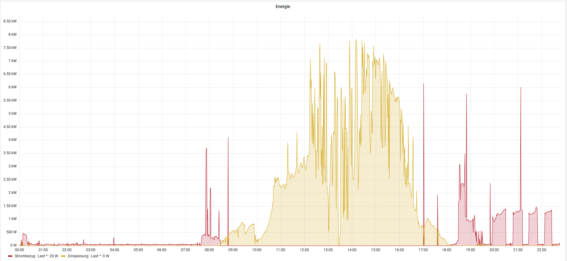

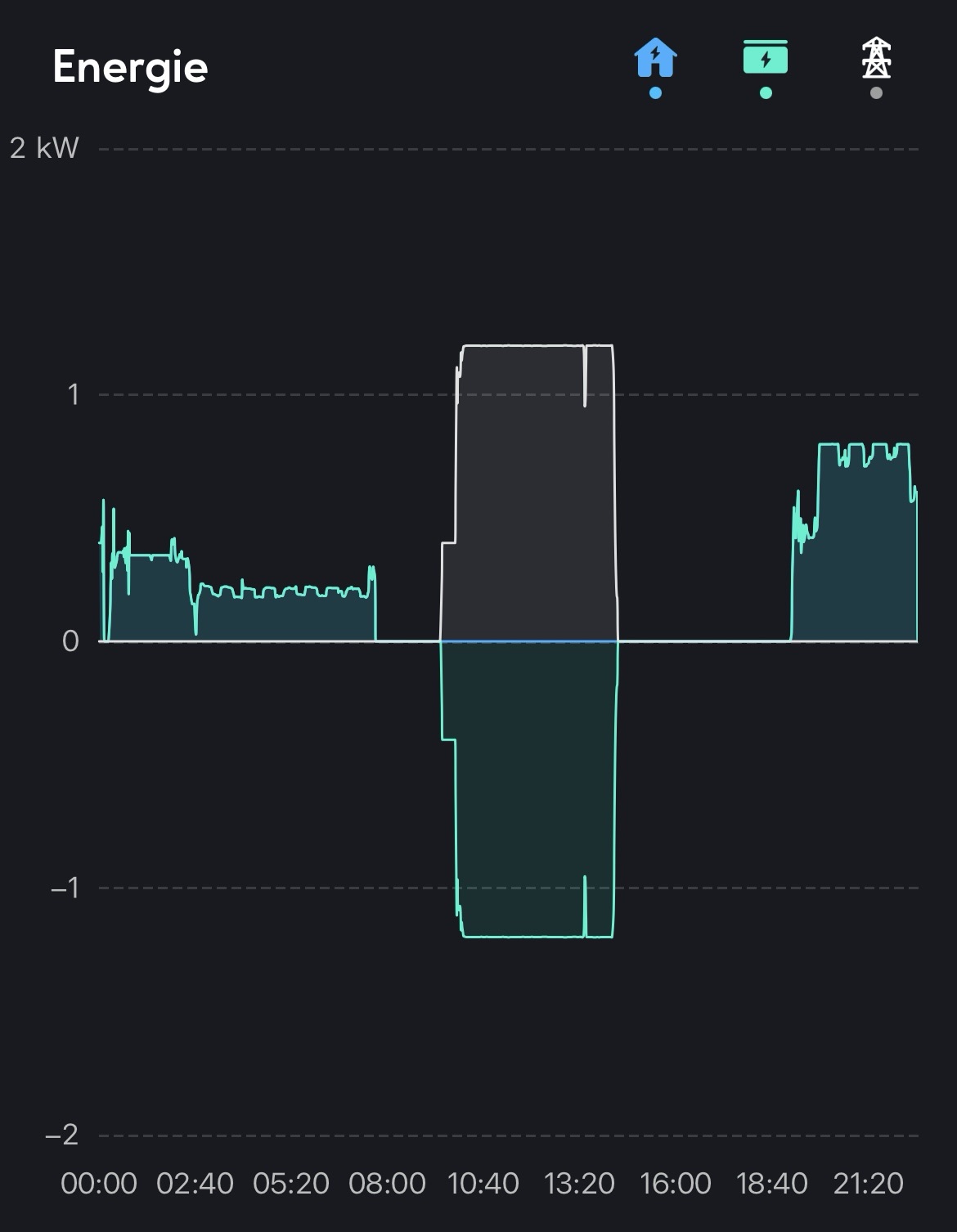

Soo, der erste Test-Tag lief eigentlich ganz zufriedenstellend. Mit dem Wechsel zwischen Laden und Enladen scheint es zwar noch ein Problem zu geben, (das musste ich manuell machen), aber die Aussteuerung klappt eigentlich ganz gut.
Hier der Verlauf am Zähler (rot: Bezug, gelb: Einspeisung):
Und hier der Verlauf der Batterie (X-Achse ähnlich skaliert):
Man sieht die Takte von Kühlschrank, von der Wärmepumpe und ein paar Peaks vermutlich von Herd und/oder Durchlauferhitzer. Die Regelung ist derzeit so umgesetzt, dass Anhebungen von Ladeleistung und Entladeleistung in Schritten von max. 200 W bzw. 100 W pro Logik-Aufruf, d.h. pro Minute erfolgen. Die Reduktion erfolgt unlimitiert. Ich wollte unbedingt auf Timer verzichten, die waren bei meiner letzten Logik-Programmierung sehr nervenaufreibend. Mit den aktuellen Größenverhältnissen meiner Anlage und bei der aktuellen Witterung klappte das ganz effizient (es schien deutlich mehr Sonne als ich speichern kann und ich verbrauche mit Heizung mehr Enerige als die Batterie speichern kann).
