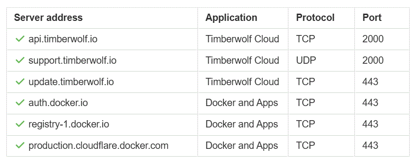

==> Wichtig wäre dass der Ziel Port 2000 freigeschaltet ist für Host api.timberwolf.io

der Test-Ping auf Port 2000 unserer Cloud funktioniert auch, deshalb siehst Du einen grünen Haken in der Anzeige.

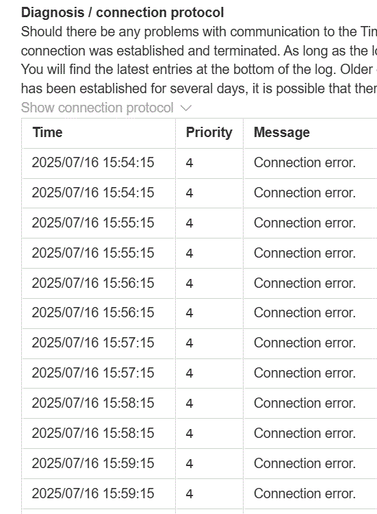

Dennoch kann die Web-Socket Verbindung vom Server zur Cloud nicht etabliert werden, da irgendwas zwischen dem Timberwolf Server und unserer Cloud geblockt wird.
Das liegt entweder an einer Firewall bei Dir, beim Internet-Provider oder an einer Landes-Firewall.
Für alle mitlesenden: Der Server befindet sich der Geolokalisierung der IP-Adresse zufolge in einem Land, das für eine gewisse Internet-Zensur bekannt ist. Das muss nicht Ursache sein, aber ist auch nicht auszuschließen, wobei das Support-VPN hier möglich ist.

ein Entwickler dieser Funktion hat sich mit Deinem Server verbunden und hat aich Tests u.a. mit Terminal gemacht. Es kam einfach keine Antwort, weil Datenpakete nicht ausgetauscht werden. Es liegt nicht am Server.
Es gab insgesamt drei Fälle von Support wegen technischer Probleme mit der Cloud Verbindung in der Vergangenheit. In allen diesen Fällen lag es an einer Firewall bzw. Einschränkungen durch den Provider (letzteres konnten wir durch ein anderes Timing lösen).
